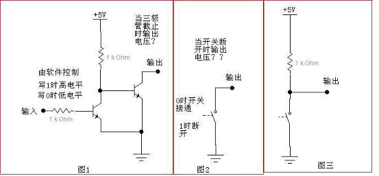

我们先来说说集电极开路输出的结构。集电极开路输出的结构如图1所示,右边的那个三极管集电极什么都不接,所以叫做集电极开路(左边的三极管为反相之用,使输入为“0”时,输出也为“0”)。对于图1,当左端的输入为“0”时,前面的三极管截止(即集电极c跟发射极e之间相当于断开),所以5v电源通过1k电阻加到右边的三极管上,右边的三极管导通(即相当于一个开关闭合);当左端的输入为“1”时,前面的三极管导通,而后面的三极管截止(相当于开关断开)。
我们将图1简化成图2的样子。图2中的开关受软件控制,“1”时断开,“0”时闭合。很明显可以看出,当开关闭合时,输出直接接地,所以输出电平为0。而当开关断开时,则输出端悬空了,即高阻态。这时电平状态未知,如果后面一个电阻负载(即使很轻的负载)到地,那么输出端的电平就被这个负载拉到低电平了,所以这个电路是不能输出高电平的。
再看图三。图三中那个1k的电阻即是上拉电阻。如果开关闭合,则有电流从1k电阻及开关上流过,但由于开关闭和时电阻为0(方便我们的讨论,实际情况中开关电阻不为0,另外对于三极管还存在饱和压降),所以在开关上的电压为0,即输出电平为0。如果开关断开,则由于开关电阻为无穷大(同上,不考虑实际中的漏电流),所以流过的电流为0,因此在1k电阻上的压降也为0,所以输出端的电压就是5v了,这样就能输出高电平了。但是这个输出的内阻是比较大的(即1kω),如果接一个电阻为r的负载,通过分压计算,就可以算得最后的输出电压为5*r/(r+1000)伏,即5/(1+1000/r)伏。所以,如果要达到一定的电压的话,r就不能太小。如果r真的太小,而导致输出电压不够的话,那我们只有通过减小那个1k的上拉电阻来增加驱动能力。但是,上拉电阻又不能取得太小,因为当开关闭合时,将产生电流,由于开关能流过的电流是有限的,因此限制了上拉电阻的取值,另外还需要考虑到,当输出低电平时,负载可能还会给提供一部分电流从开关流过,因此要综合这些电流考虑来选择合适的上拉电阻。

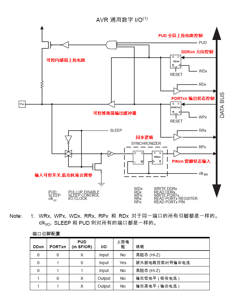

AVR单片机的I/O口是标准的双向I/O口,它的IO结构就就比51的I/O口复杂多了,单是控制端口的寄存器就有3个PORTx(数据寄存器)、DDRx(数据方向寄存器)、PINx(端口输入引脚);另外还有一个SFIOR(特殊功能I/O寄存器),这个寄存器中的PUD位控制全部I/O口的上拉电阻是允许还是被禁止。
下图是AVR单片机通用I/O口结构示意图:
从图中可以看出,每组I/O口配备三个8位寄存器,它们分别是数据方向寄存器DDRx,数据寄存器PORTx,和输入引脚寄存器PINx(x表示端口序号)。I/O口的工作方式和表现特征由这3个I/O口寄存器控制。
数据方向寄存器DDRx用于控制I/O口的输入输出方向,即控制I/O口的工作方式为输出方式还是输入方式。

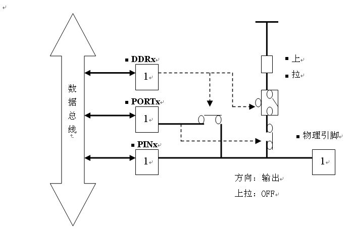

当DDRx=1时,I/O口处于输出工作方式。此时数据寄存器PORTx中的数据通过一个推挽电路输出到外部引脚,如下图。AVR的输出采用推挽电路提高了I/O口的输出能力,当PORTx=1时,I/O引脚呈现高电平,同时可提供输出20mA的电流;而当PORTx=0时,I/O引脚呈现低电平,同时可吸纳20mA电流。因此,AVR的I/O在输出方式下提供了比较大的驱动能力,可以直接驱动LED等小功率外围器件。

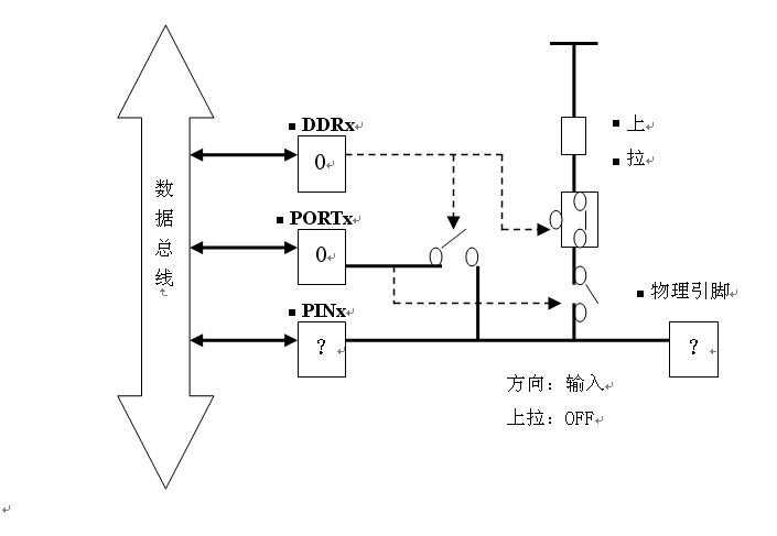

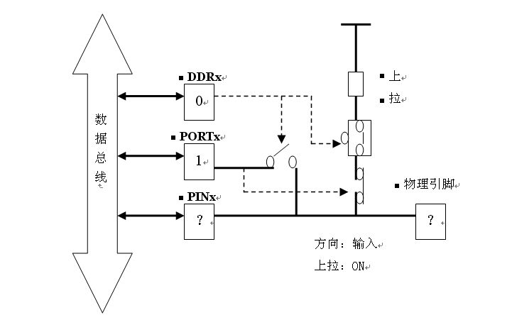

当DDRx=0时,I/O处于输入工作方式。此时引脚寄存器PINx中的数据就是外部引脚的实际电平,通过读I/O指令可将物理引脚的真实数据读入MCU。此外,当I/O口定义为输入时(DDRx=0),通过PORTx的控制,可使用或不使用内部的上拉电阻,如下图:

每一位引脚内部都有独立的,可通过编程设置的,设定为上拉有效或无效的内部上拉电阻。当I/O口被用于输入状态,且内部上拉电阻被激活(有效)时,如果外部引脚被拉低,则构成电流源输出电流(uA量级)。
