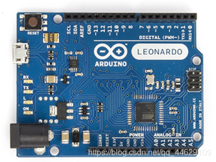

Arduino Leonardo处理器: ATmega32u4 (8位 CPU, 16MHz 时钟频率, 2.5KB SRAM, 32KB 闪存)
特性: 20 个数字 I/O 口, 其中12 个可作为模拟口, 原生支持USB
尺寸: 75 x 55mm
价格: 适中

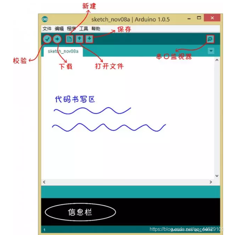

打开Arudino IDE,就会出现Arduino IDE的编辑界面
2. 认识Arduino IDE
我们先简单认识一下Arduino的这个编译器,以后可是要经常和它打交道的。 Arduino IDE是Arduino产品的软件编辑环境。简单的说就是用来写代码、下载代码的地方。
任何的Arduino产品都需要下载代码后才能运作。
我们所搭建的硬件电路是辅助代码来完成的,两者是缺一不可的。如同人通过大脑来控制肢体活动是一个道理。如果代码就是大脑的话,外围硬件就是肢体,肢体的活动取决于大脑,所以硬件实现取决于代码。
Arduino IDE基本的功能区已经在上面标示出来了,上图大部分的白色区域就是代码的编辑区,用来输入代码的。注意,输入代码时,要切换到英文输入法的模式。下面黑色的区域是消息提示区,会显示编译或者下载是否通过。

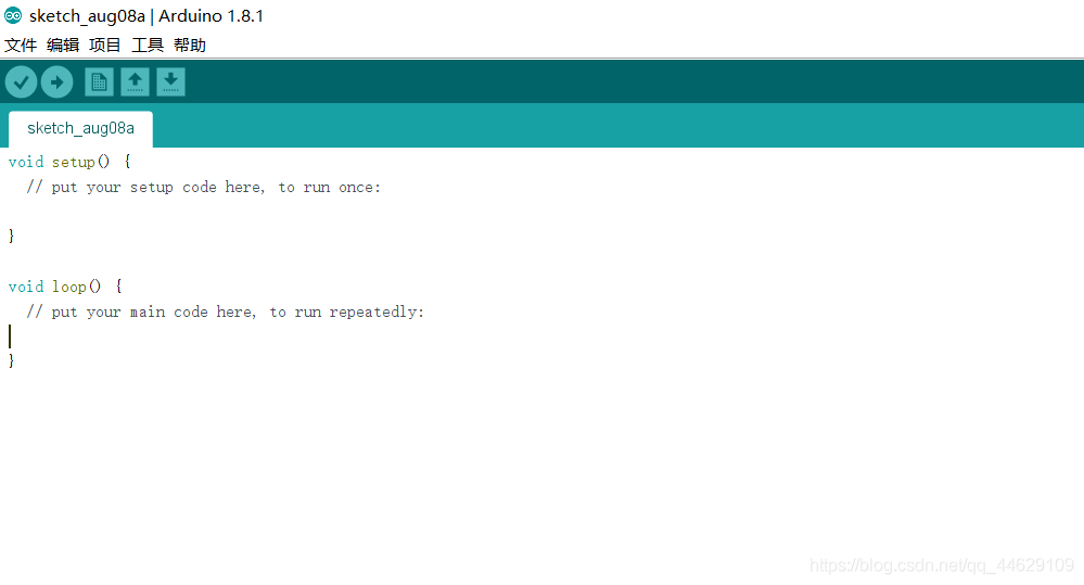

3. 下载一个点灯程序
UNO板上P13上有一个LED,这段测试代码就是让这个LED灯闪烁。
void setup() { pinMode(13, OUTPUT); } void loop() { digitalWrite(13, HIGH); // turn the LED on (HIGH is the voltage level) delay(1000); // wait for a second digitalWrite(13, LOW); // turn the LED off by making the voltage LOW delay(1000); // wait for a second } 程序在下载之前,我们还要先告诉Arduino IDE,我们用的是什么板子以及相应的串口是哪个。

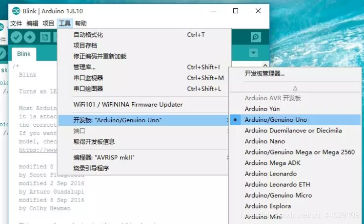

4.设置板卡型号
Arduino包括多种版本的主控器,其中比较常见的是Uno、nano、Leonardo以及Mega系列的控制器。
在板子一栏,你需要根据自己选择的主控硬件的固件类型来选择板卡。(样例中选用的以Uno为bootloader的控制器) 工具 > 板卡 > Arduino Uno
并且要设置串口,工具 > 串口 > xx,这里的xx要和我们电脑设备管理器中看到的一致。
