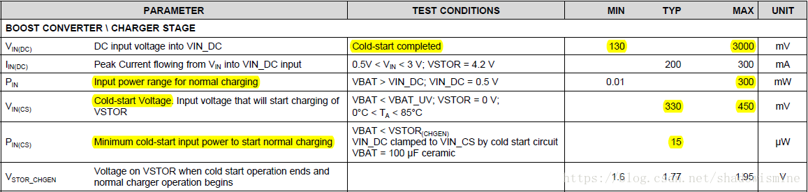

电气特性
关于输入电压手册中分为两个阶段,一个是在冷启动阶段,输入电压范围在330-450mV,而冷启动结束后输入电压范围放宽至130mV~3V。输入电流范围在200~300mA之间,输入功率则在0.01至300mW。这也就标明了该芯片所能承受的最大采集功率在300mW.对于可再充电池接口VBAT,手册建议工作电压在2.5V至5.25V之间。而且VBAT漏电电流仅为1~5nA,适用于小电流采集系统。
关于冷启动与正常工作两个阶段,主要通过VSTOR端口电压是否高于1.8V(VSTOR_CHGEN)来区分。根据手册描述,如果VBAT接入一个保存部分电压的电池,芯片直接进入正常工作阶段,这样就能采集最小VIN(DC)=130mV 的能量。而如果芯片启动时,VSTOR=VBAT 《 100mV,则进入冷启动阶段,此时需要至少330mV的输入电压VIN(CS),并且将VSTOR充电至1.8V,结束冷启动阶段。

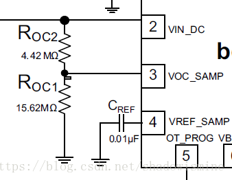

最大功率点跟踪(MPPT)
主要原理是Boost Converter通过调节充电器的输入电压VIN_DC间接调制输入阻抗,并将采集参考电压存储在VREF_SAMP上。MPPT电路每16秒中断充电256毫秒,用来采集一定比例(通过分压的方式)的开路电压(VOC)大小。因为对于太阳能最大功率点一般在70%到80%的开路电压,而对于热能(TEG)而言,最大功率点在50%的开路电压。
对于VREF_SAMP的参考电压除了通过固定分压方式获得以外,也可以通过外部参考电压获取(动态调整成为可能?)。

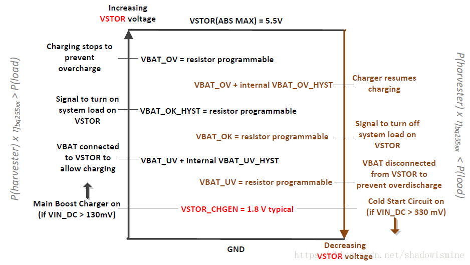

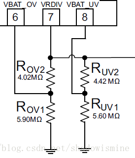

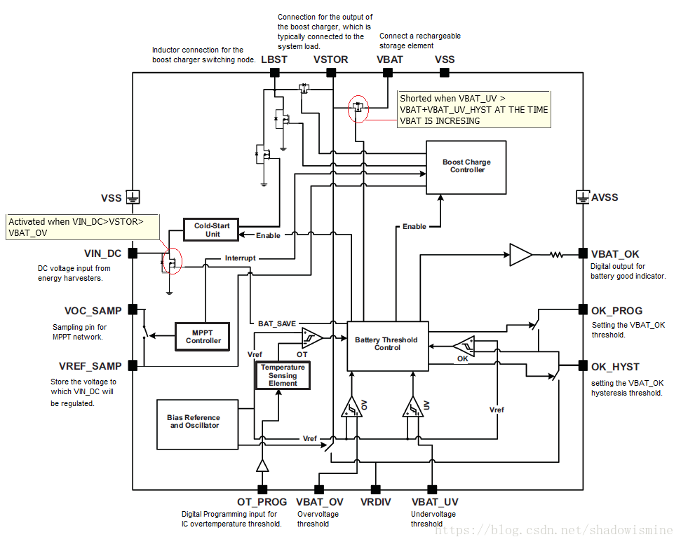

过压与欠压保护(OV & UV Protection)
功能不用再阐述了,直接上公式
对于Rov1+Rov2不超过10M欧姆,同样Ruv1+Ruv2也不超过10M欧姆。
VBAT_UV_HYST及VBAT_OV_HYST主要起到中间过渡缓冲的作用,防止在阈值附近振荡。
注意,当 VIN_DC》VSTOR》VBAT_OV时,VIN_DC连接的P_MOS会将VIN_DC直接接地,为了防止短接需要保证接入采集源内阻大于20欧姆。

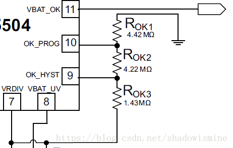

正常工作电压范围设定(VBAT_OK)
除了过压与欠压保护以外,芯片也可以指定一个正常工作电压范围,并通过VBAT_OK端口输出给外接芯片。这个范围也是主要通过外部分压电路连接至VBAT_PROG以及VBAT_OK_HYST接口,公式如下:
VBAT下降时,VBAT_OK阈值
VBAT上升时,VBAT_OK阈值
同样要求ROK1 + ROK2 + ROK3 《 10 MΩ。
整个阈值范围及正常工作电压范围如下图:

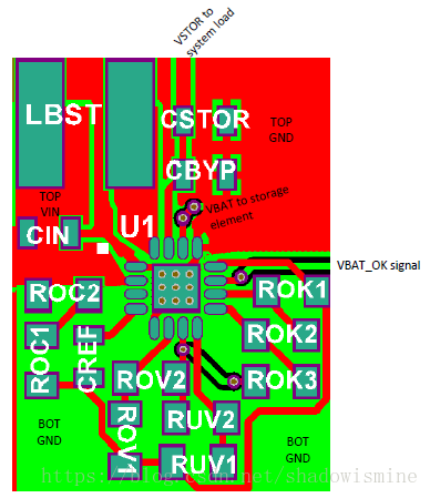

PCB布板

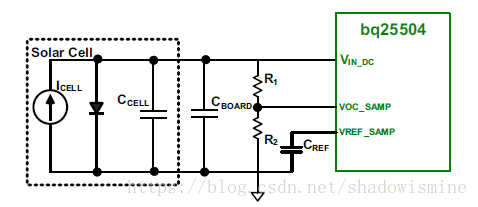

太阳能能源接入方式

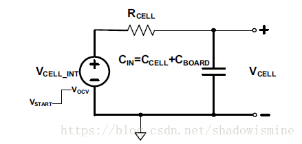

BQ25504每16秒中有256毫秒来采集开路电压,这个间隔应该足以给太阳能内部电容(Ccell)及板载电容(Cboard)来充电。太阳能充电的等效电路如下:

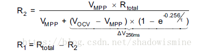

根据暂态分析可以得出在T=256ms时,
其中
并且
得到

最大功率点跟踪(MPPT)
功能不用再阐述了,直接上公式
正常工作电压范围设定(VBAT_OK)
VBAT下降时,VBAT_OK阈值
VBAT上升时,VBAT_OK阈值
整个阈值范围及正常工作电压范围如下图:

太阳能能源接入方式
其中
并且
得到
