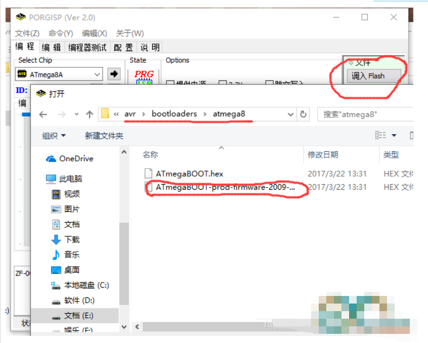

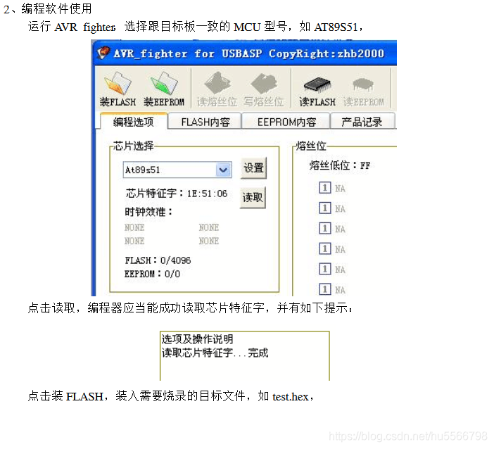

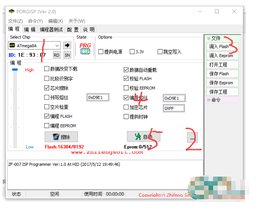

目前网上比较用的多的是2款USBasp下载线用到的下载上位机AVR fighter和 PROGISP v2.0
AVR fighter
用ATMEGA16/A/L和ATMEGA8/A单片机DIY移植ARDUINO
AVR USBISP下载器(PROGISP) v2.0

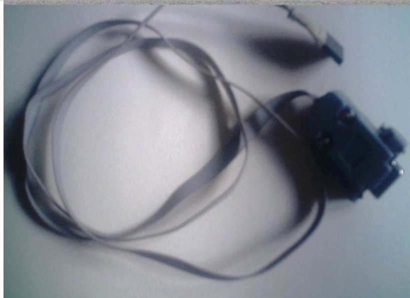

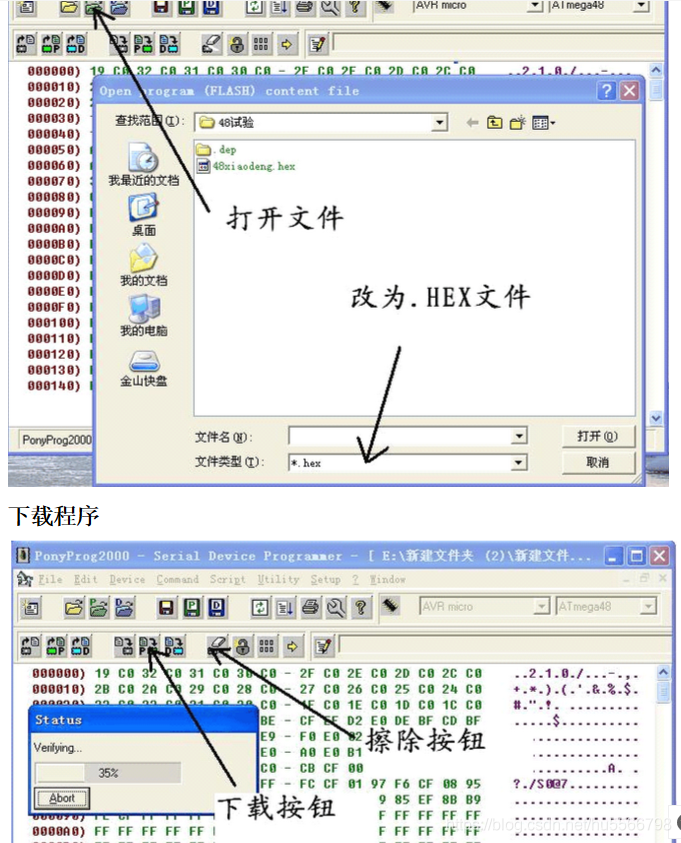

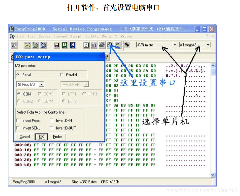

而比较远旧的电脑用的串口rs232下载线,和并口下载线,会用到这个软件PonyProg2000
AVR串口并口下载线制作及PonyProg2000使用教程(完整版)
