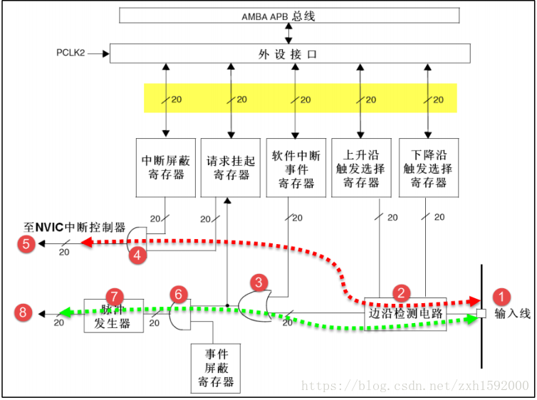

中断和事件的区别
简而言之,中断是需要经过芯片内部程序处理,然后跳转的中断程序
事件是检测到某一动作(电平边沿)触发事件发生了,进而由提前设置好的相应的联动硬件自动完成产生的结果
中断是红线
事件是绿线
