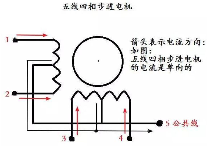

如:五线四相步进电机 就是有5个接线口,4个线圈。由于有五个接线头,即接线头的个数是奇数个,也就是说有一个接线头是公共接头,所以它的线圈的导电方式就只允许是单向的 ,即这个步进电机是单极性的。如下图:

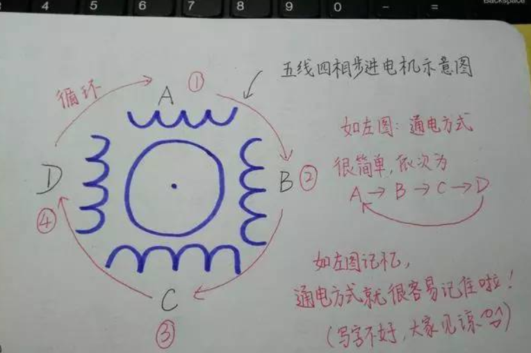

单拍工作方式就是说每次只给一个线圈通电,通过改变每次通电的线圈从而使步进电机转动。
先说五线四相步进电机,假设它的四个线圈叫做 A、B、C、D,那么在单拍工作方式下,线圈的通电方式依次是:A、B、C、D;

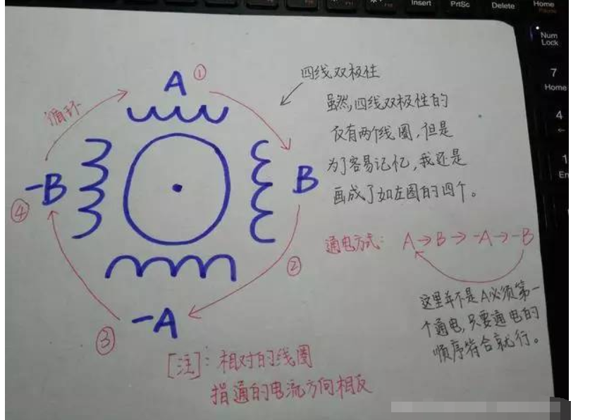

然后是四线双极性步进电机,假设它的两个线圈叫做 A、B,那么在单拍工作模式下,线圈依次是:A、B、-A、-B;
【注】A、B指的是A、B线圈通正向电流,-A、-B指的是A、B线圈通反向电流。由于五线四相步进电机无法通反向电流,所以只有A、B、C、D。
当然上面说的都仅仅只是理论,我们记忆的话自然有简便方法:
下面是五线四相步进电机:
下面是四线双极性步进电机:

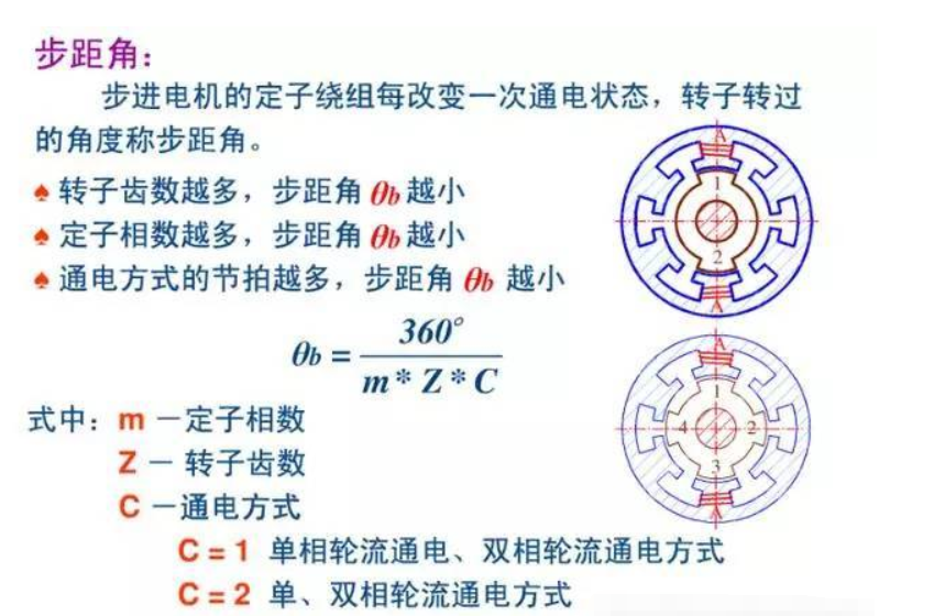

最后再说一下步距角:

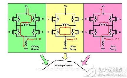

PWM控制和电流衰减模式(Decay Mode)
大多数的步进电机驱动IC,依靠步进电机绕组的电感特性实现PWM电流调节。通过每个绕组对应的功率MOSFET组成的H桥电路,随着PWM控制开始,电源电压被加到电机绕组上,从而产生驱动电流。一旦电流达到设定值,H桥就会切换控制状态,使得输出电流衰减。 一定固定时间后,一个新的PWM周期又会开始,H桥再次产生线圈电流。
重复这一过程,使绕组电流上升和下降。通过电流采样和状态控制,可以调节控制每一段细分的峰值电流值。
在预期的峰值电流达到后,H桥驱动绕组的电流衰减控制方式有两种:
?绕组短路(同时开通低侧或高侧的MOSFET),电流衰减慢。
?H桥反向导通,或允许电流通过MOSFET的体二极管流通,电流衰减快。
这两种电流衰减方式称为慢衰减和快衰减(见图2)。
转存失败
重新上传
取消
图2:H桥工作状态。
由于电机绕组是感性的,电流的变化率取决于施加的电压和线圈感值。要步进电机快速运行,理想的情况就是是能够控制驱动电流在很短的时间内变化。不幸的是,电机运动中会产生一个电压,其方向与外加电压相反,反抗电流发生改变的趋势,称为“反电动势”。 所以电机转速越快,此反向电动势就越大,在它作用下电机随速度的增大而相电流减小,从而导致力矩变小。 为了减轻这些问题,要么提高驱动电压,要么降低电机绕组电感。 降低电感意味着用更少的匝数绕组,就需要更高的电流来达到相同的磁场强度和扭矩。

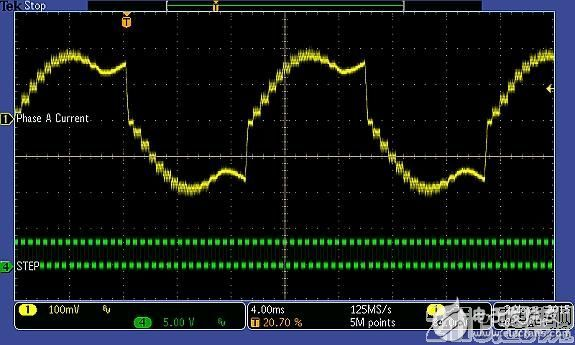

为了防止采样到开关电流尖峰,在每个PWM周期的开始,有一个非常短的时间(blanking time)是不采样绕组电流的,那么此时的电流就是不受控制的。这会导致严重的电流波形畸变和电机运行的不稳定(见图3)。
图3:慢衰减模式下的电流畸变。
在正弦波达到峰值后,电流先开始衰减,然后又增加,直到H桥工作在高阻状态,电流才继续向零衰减。

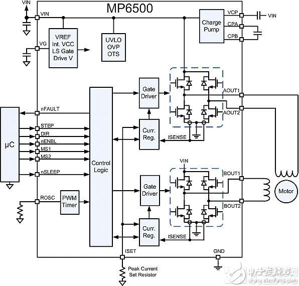

MP6500双极性步进电机驱动芯片,集成内部电流检测,很好的取代了传统廉价的峰值电流控制双极步进电机的驱动IC。MP6500内部电路框图如图5所示。
图5:MP6500电路框图。
MP6500最大驱动电流峰值为2.5A(具体取决于封装和PCB设计);电源电压范围从4.5V至35V。 支持整步,半步,四分之一步,八分之一步驱动模式。不需要外部电流检测电阻,只需要一个接地的小型、低功耗电阻去设定绕组电流峰值。
内部电流检测依赖于精准的功率管及相关电路的匹配设计,可以保证始终准确采样绕组电流,从而提高步进电机的运行质量。

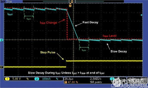

通常情况下, MP6500工作在慢衰减模式下。然而,当一个固定关断时间结束,慢衰减结束后,如果当前绕组电流仍高于预期水平,快衰减模式会被开启以用来迅速减小驱动电流到所需值。 这种混合控制模式,使得驱动电流快速下降到零,同时又保证平均电流尽量接近设定值。 当step跳变时,快衰减就被采用使得当前电流迅速被调整到零,如图6所示。
图6:MP6500的自动衰减模式(step跳变时)。

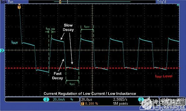

如果电源电压高,电感值低,或所需的峰值电流幅值很低,电流很有可能高于设定值。由于blanking time,每个PWM周期都会有一个最小导通时间,此时许多传统的步进电机驱动器无法控制绕组电流。如果发生这种情况,MP6500会不断采用快衰退模式来保证绕组电流一直不超过设定值(见图7)。
图7: MP6500的自动衰减模式(低电流情况下)。

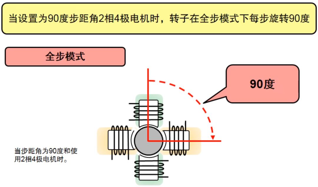

全步模式
所谓全步模式,就是依据电机固有结构设计固定的步距角工作,一个电脉冲,步进电机前进一个步距角。这个步距角使电机设计结构所决定的,也可以理解为电机以最大的步距角旋转。

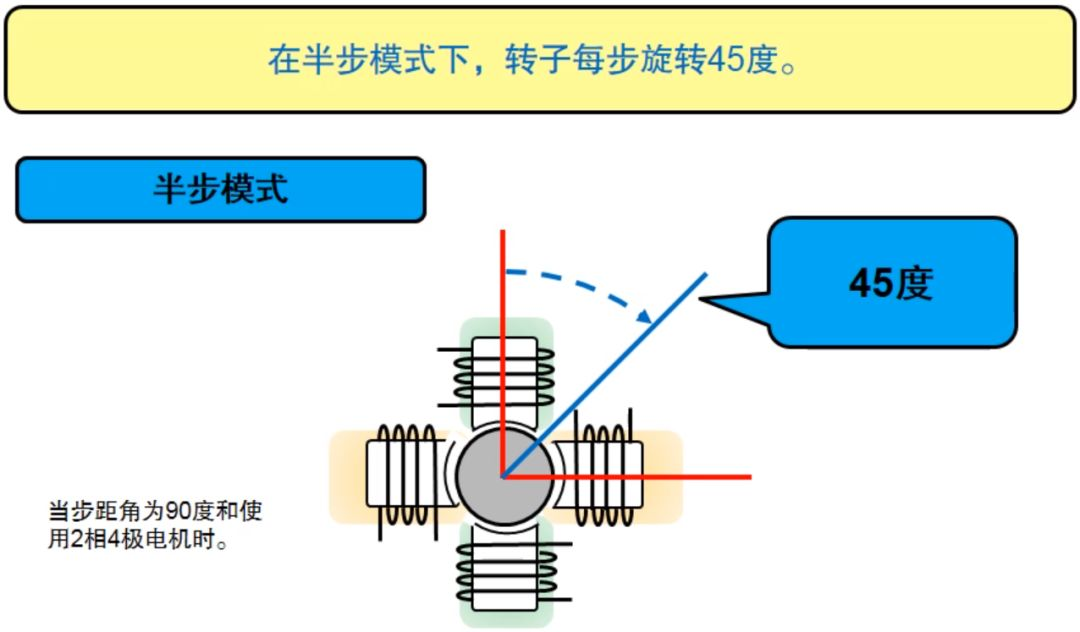

半步模式

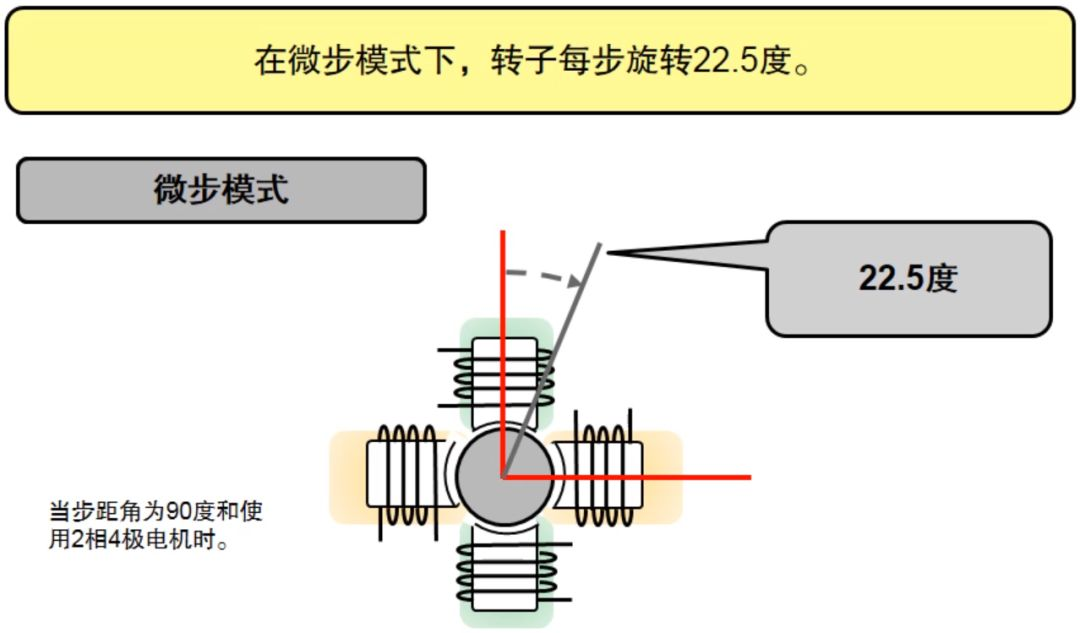

半步模式是以电机固有的结构决定的步距角的一半角度进行步进旋转。如下图所示,步进电机的总极数是4级,对应的步距角是90度,那么半步模式下,步进电机每个脉冲旋转45度。
微步模式
微步模式类似于半步模式,步距角更小,就是1/4步、1/8步、1/16步,可以到很高的细分。对应的步进角度就是在整步步距角乘以微步系数。
步进电机的步距角越小,需要的加工精度会越高,对应的微步时的步进角度的误差会越大。

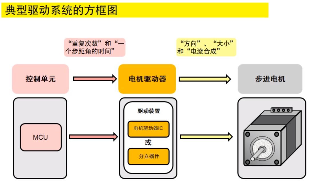

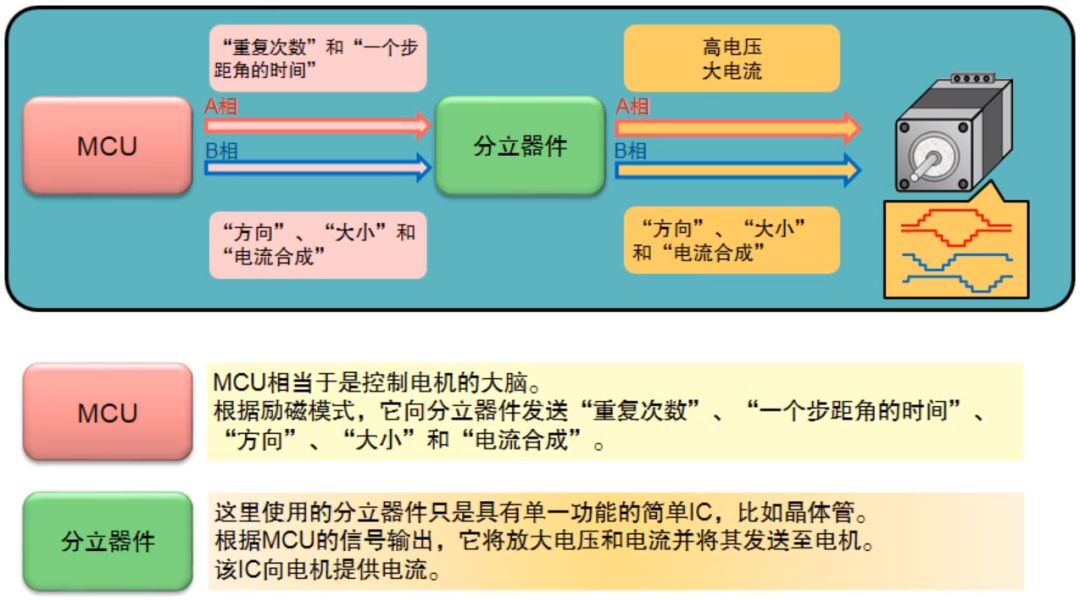

步进电机不能直接接到工频交流或直流电源上工作,而必须使用专用的步进电机驱动器,它有脉冲发生控制单元、功率驱动单元、保护单元等组成。如下图所示。
驱动单元与步进电机直接耦合,也可以理解成步进电机微机控制器的功率接口。下面将使用MCU和分离元器件的系统举例说明。MCU相当于是控制电机的大脑,它向分立器件发送电机的步距角时间、转动方向和重复次数等,而分立器件根据MCU发出的信号,将放大电压和电流并将其发送至电机,从而驱动电机转动。

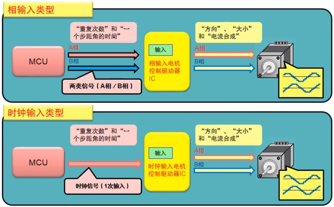

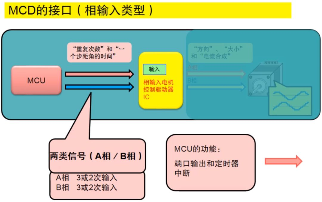

如上图所示,该系统使用了MCU和电机控制驱动器IC。从输入控制信号来区分,步进电机控制器IC可以分为相入力型和时钟入力型。相入力型是指电机的每个励磁相的电流方向由输入信号控制,而时钟入力型是指电机的驱动由脉冲信号来控制。
相入力型
相入力型电机驱动器需要A和B两相的控制信号,只需要时钟信号,需要控制信号的MCU做更多的运输工作。
时钟入力型
时钟入力型电机驱动器的控制接口,需要时钟信号(单脉冲信号)输入,其控制信号相对简单,MCU的资源占用较少。

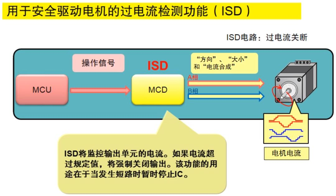

过电流检测功能(ISD)
过电流关断功能将监控输出单元的电流,如果电流超过规定值,将强制关闭输出,该功能的用途在于当发生短路时暂时停止IC输出。如下图所示。

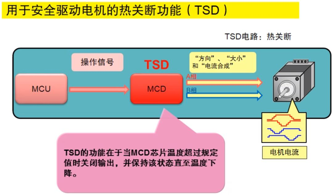

热关断功能(TSD)
热关断功能在于,当电机控制驱动器芯片温度超过规定值时关闭输出,并保持该状态直至温度下降。
下面是五线四相步进电机:
