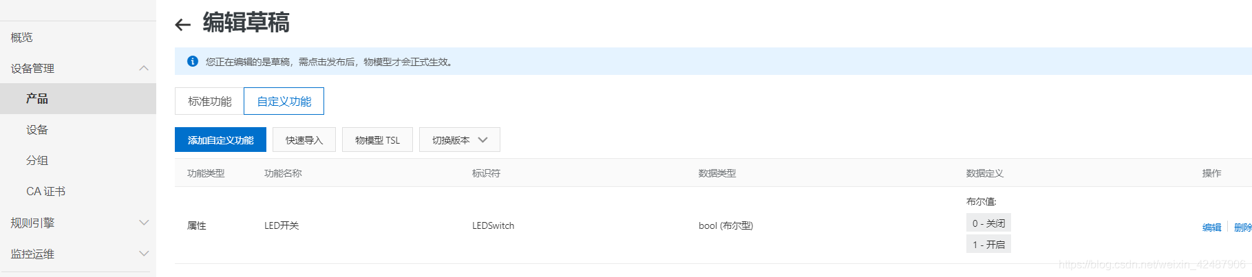

1.根据阿里云的文档创建一个产品,创建一个这个产品的设备,并添加一个自定义功能
为了便于验证,我创建的是一个最简单的属性,一个LED灯的开关
