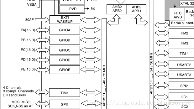

千万不要忘记查看总线!
看了系统架构就会知道,F103和407的GPIO挂在不同的总线上。10APB2上而407挂在HB1上,所以3挂在A时钟的时候千万要注意
RCC_AHB1PeriphClockCmd(RCC_AHB1Periph_GPIOA,ENABLE);
