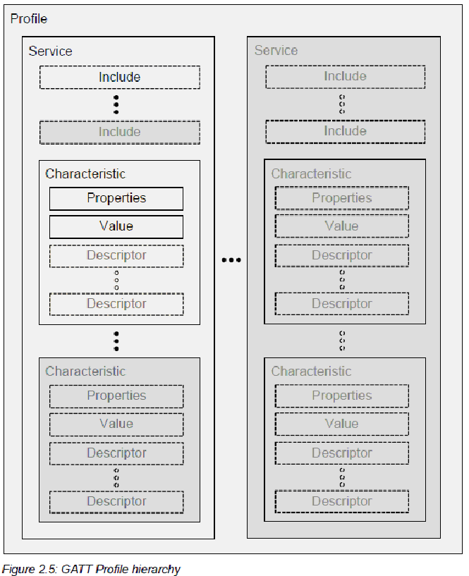

GATT是Generic ATTribute的缩写,称为通用属性协议。属性的特点就是对某件东西的描述。GATT由服务(Service)、特征(Characteristicc)和特点(Properties)组成,如下图:
实际上,在代码里是用结构数组来体现的,如下结构体:
