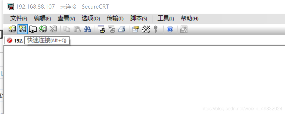

3.回到刚刚打开的secure crt,点击快速连接按钮
4. 进行如下设置
选择serial协议,取消本地回显rts/cts,波特率设置为115200,设置好后点击连接
4. 进行如下设置
