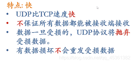

UDP与TCP相比有哪些优点?

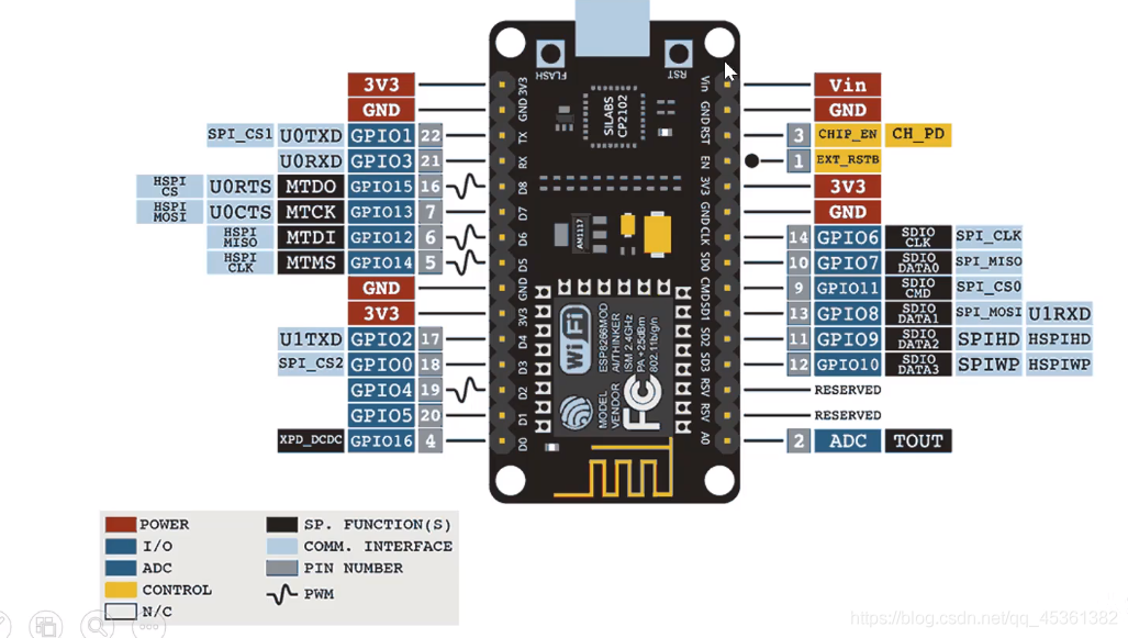

  1-开发板简介
  Vin为开发板供电
  数字引脚输入电压为最高不超过3.3V
  模拟引脚可读取电压范围为0-1V

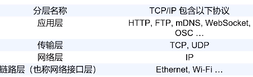

  2-互联网基础
  2.1 链路层
  接入点模式
  无线终端模式
  混合模式

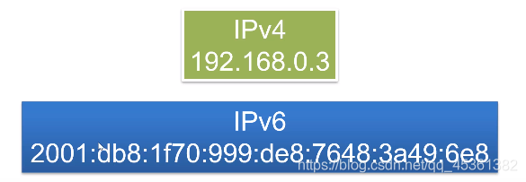

  2.2 IP

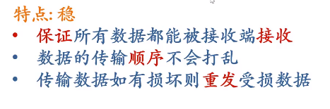

  TCP,UDP

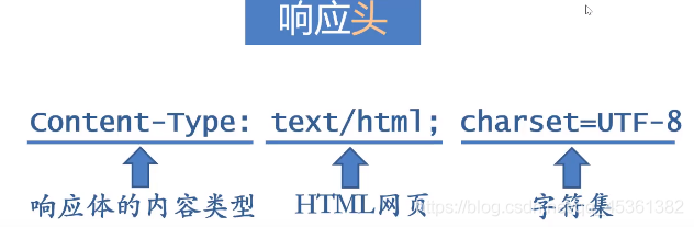

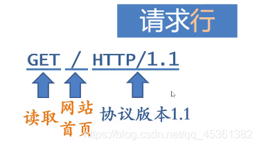

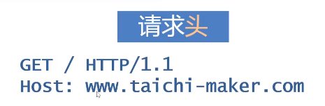

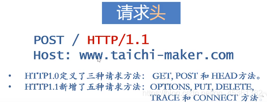

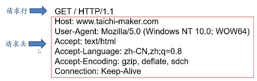

  HTTP
  请求

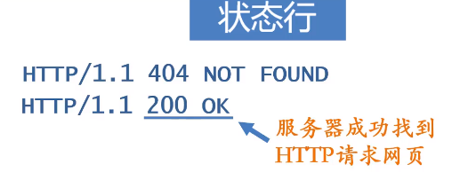

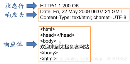

  响应
