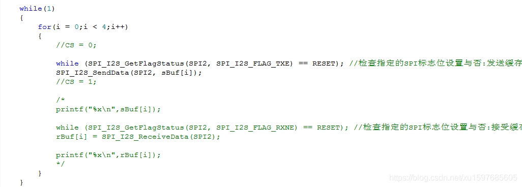

stm32f103zet6作为master
配置和主循环如下:

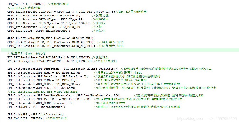

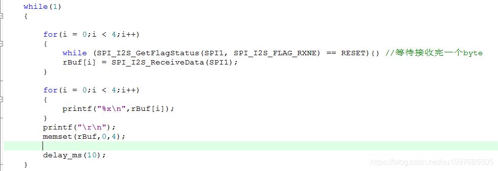

stm32f407zg slave模式
配置和主函数如下:

两块stm32 spi通信我用的是查询模式,很简单,主要注意接线和配置。
