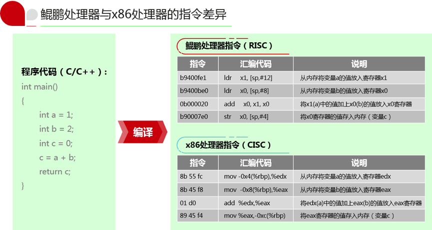

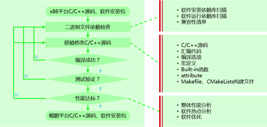

C/C++ 是编译型语言,硬件平台的切换将导致原有 C/C++ 程序不能运行,开发者不得不解决软件移植问题。基于编译型语言开发的应用程序,其编译后所得可执行程序,二进制执行指令是 CPU 架构相关的。因此,基于 x86 架构编译的 C/C++ 语言应用程序,无法直接在 ARM 服务器运行,需要进行移植编译。这里的移植前提一是基于 Linux 的应用程序;二是无 x86 汇编指令代码,具体步骤如下所示:
在编译的过程中,开发者可能会遇到一些问题:
软件工程构建文件中包含 -march 与 -mtune 编译参数,如果提示参数不兼容,则需要调整,可能兼容的调整后参数为:-march=ARMv8.1-a -tune=tsv110
参数设置指导请参考:https://gcc.gnu.org/onlinedocs/gcc/ARM-Options.html
编译时遇到找不到函数、缺少库文件等错误,安装对应的鲲鹏平台兼容的依赖库,安装方法同 x86 服务器
开源项目库不支持 ARM 架构,这种情况较少,一般发生在较旧的项目代码;解决方法包括:修改代码,寻求替代组件等
编译时提示代码错误,可能需要根据平台差异修改部分代码,例如平台类型相关宏定义
汇编程序和 C/C++ 源代码中内联汇编需要重写,ARM 和 x86 架构指令集不兼容。

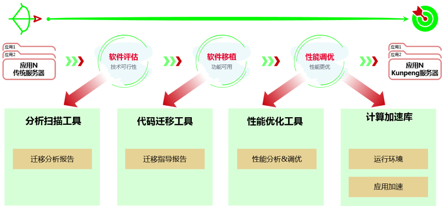

为应对上述问题,张汝涛表示,华为鲲鹏平台提供了完整的工具链帮助开发者提高应用迁移或者调用的效率,比如:
扫描工具:Dependency Advisor,检查用户软件资源包二进制文件,并评估可移植性;检查指定的用户软件安装路径下的二进制文件,并评估可移植性;检查用户软件 C/C++ 源码、软件构建工程文件,并评估可移植性;向用户提供软件移植报告,提供移植工作量评估;支持命令行方式和 Web 两种工作模式。
移植工具:Porting Advisor,检查用户软件 C/C++ 软件构建工程文件,并提供修改建议;检查用户软件 C/C++ 源码,并提供修改建议;检查用户软件中 x86 汇编代码,并提供修改建议;支持命令行和 Web 两种访问方式;提供一键式移植软件到鲲鹏平台;支持用户 RPM、DEB 软件包重构。
性能优化工具:Tuning Kit,支持安全可靠的升级回退功能;支持系统性能数据采集和分析,包括:CPU、内存、磁盘 IO、网络 IO,根据现有积累的经验,对已经明确的指标给出基准参考值和优化建议;支持 Java 程序性能分析;支持和 Porting & Dependency Advisor 同时部署在同一台机器。
加速库:从底层算力进一步提升应用软件性能,glibc 基础库目前已经在鲲鹏开源社区开源,优化了 16 个最常用的接口,相当于 Intel 优化范围的 10%;HMPP 适配接口数 501 个,占 IPP 信号库接口的 38.5%,占 IPP 库总接口的 11%,对标 Intel IPP 完成功能测试。
过往,曾有企业尝试将大数据搜索系统迁移到鲲鹏平台。我们可以此为例总结整个迁移过程,根据张汝涛的介绍,迁移过程共分为如下四步:
1、用户业务软件栈汇总及兼容性分析;
2、用户业务软件组件依赖分析——华为鲲鹏代码迁移工具;
3、C/C++ 软件移植修改建议:
4、性能分析优化;
在这个过程中,华为提供了完整的开发者套件,可以帮助开发者检测 C、C++ 软件构建配置文件,检测 C、C++ 源码及 x86 汇编指令,并且根据检测出的软件修改规模进行工作量评估。其中,由于指令集不同,开发者重点关注汇编指令移植即可。
