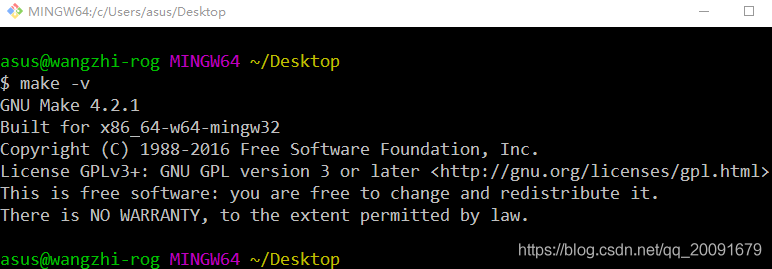

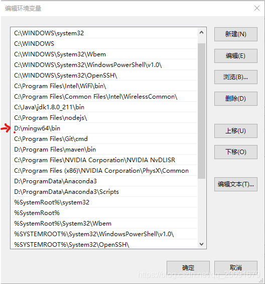

Windows系统没有make工具,需要下载mingw,mingw-w64-install.exe,安装好后将其bin目录加入到环境变量中
这个时候在命令行里输入make -v发现还是找不到命令,这是怎么回事呢,原来是由于mingw中的make不叫make,打开mingw的bin目录将mingw32-make复制一份改名成make就可以了。

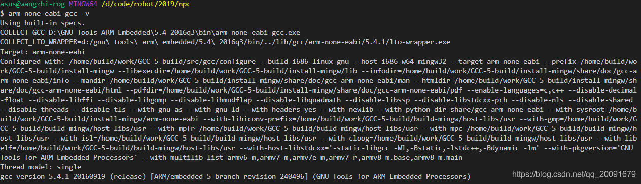

安装交叉编译工具链
我们要安装的是ARM GCC Toolchain (https://developer.arm.com/open-source/gnu-toolchain/gnu-rm/downloads)
安装好后添加环境变量,在命令行中验证:
arm-none-eabi-gcc -v

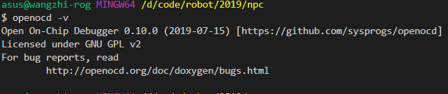

安装openocd
openocd(http://gnutoolchains.com/arm-eabi/openocd/)是开源调试软件,连接仿真器后可以开GDB服务。

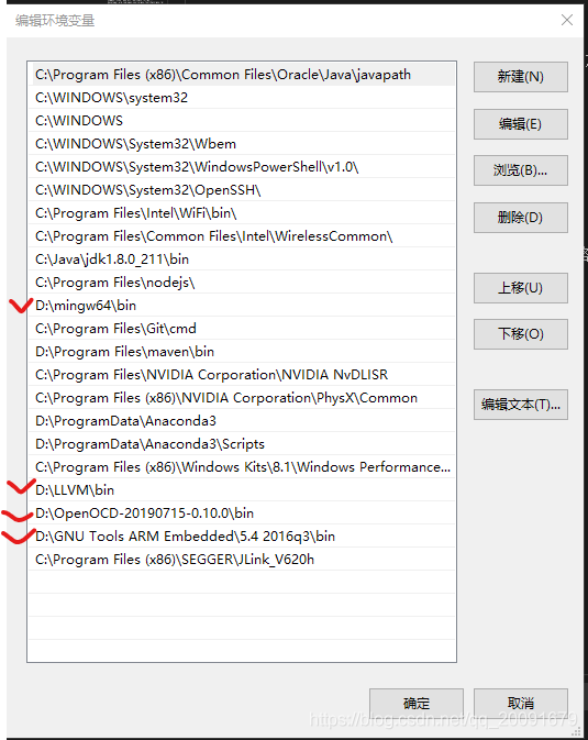

下载完之后是个压缩包,解压到安装位置后添加环境变量
命令行中验证

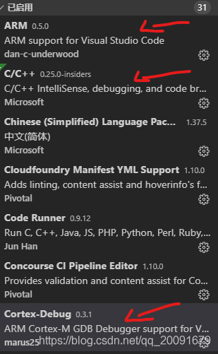

安装插件
需要安装c/c++、ARM、Cortex-dubug,ARM插件用于格式化ARM汇编代码,Cortex-debug插件用于简化调试配置文件

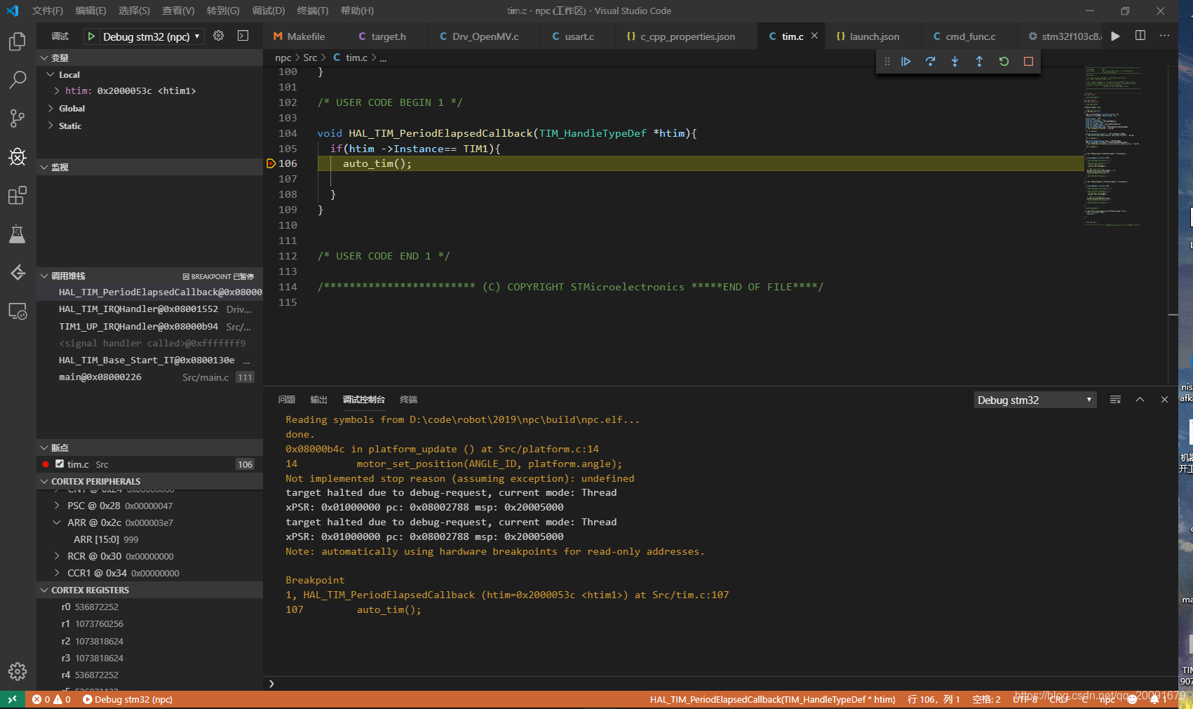

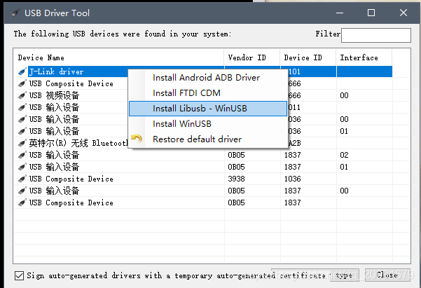

下载和调试代码
在调试之前,需要一个叫做U***DriverTool的工具,将下载器的驱动改为libu***,否则openocd无法连接到jlink
配置好launch.json后,在vscode的调试界面就可以看到刚刚配置的debug,点击运行,就可以进行调试了
