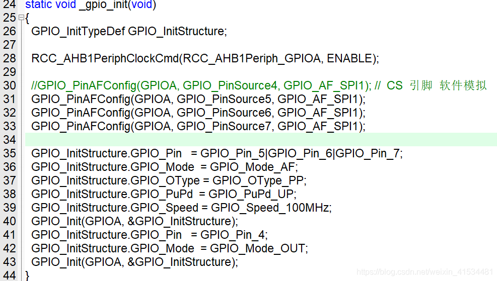

这是 GPIO的 初始化部分,其中的 PA4 是NSS 引脚 这里我使用的是 软件 NSS 所以就单独配置一下输出

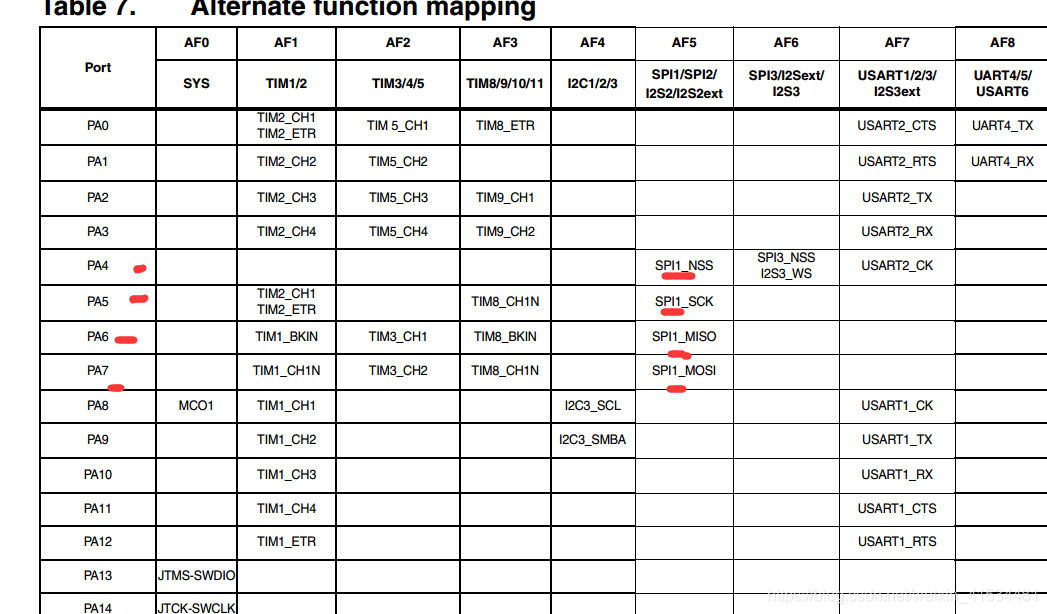

手册中的引脚复用在这里

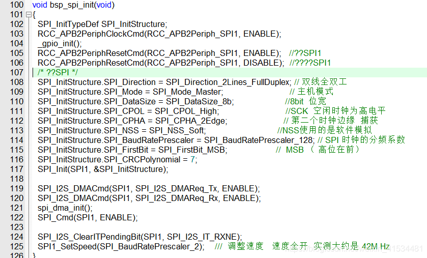

这一部分是 SPI 的 参数设置, 都是一些基本的参数 就不去介绍了

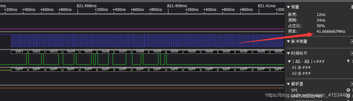

这是实际测试的 速度

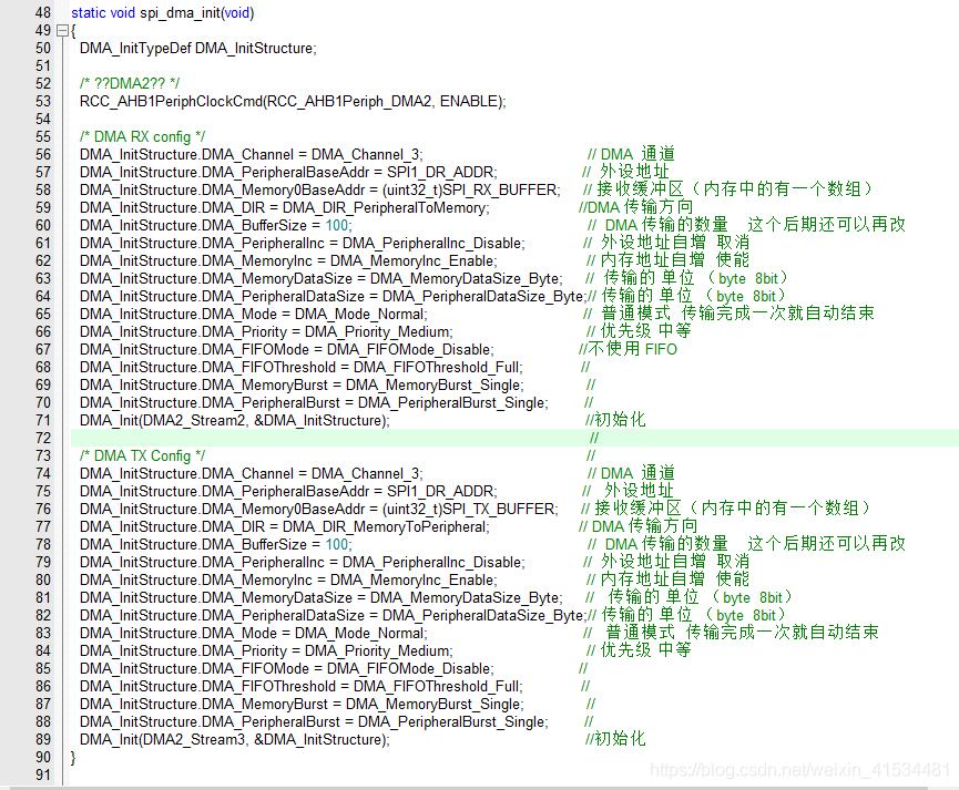

这个是 DMA 的配置部分 也是整个程序的精华所在 主要就是 设置了一些 DMA 的基本参数, 后面的注释是我跟据 意思加的

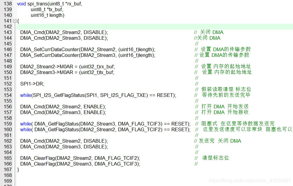

这是 DMA 双工发送的 代码 同时进行收和发

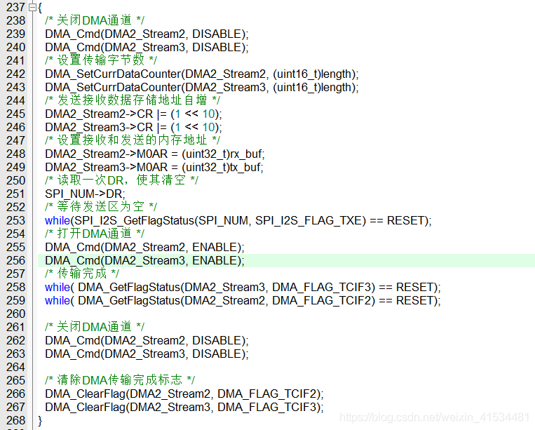

这是原本的代码 相比我的多了一个 设置 存储器地址的自增 这部分 应该是不需要的
手册中的引脚复用在这里
这是实际测试的 速度
