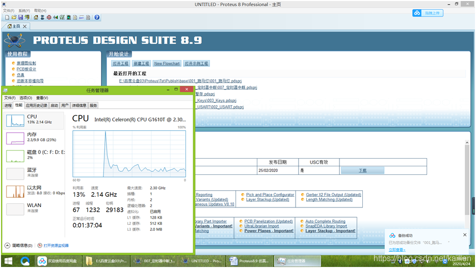

一,打开文件(可以随文下载在文档中打开)。(如下图1所示)
图1

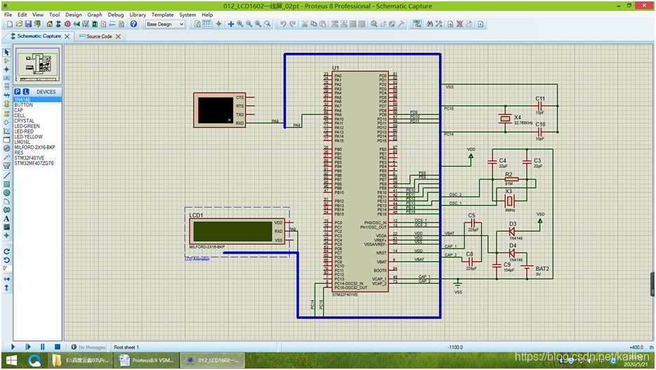

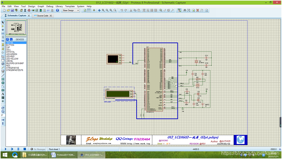

二,调整原理图大小,适合可见,另存工程文件。(如下图2,3,4所示)
图2
图3
图4

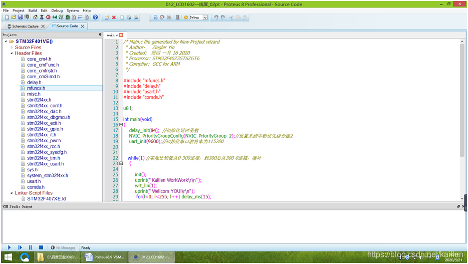

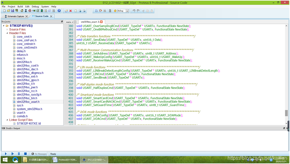

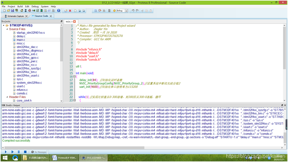

三,点击源代码标签。(如图5所示)
图5
四,编辑main.c代码如Proteus8.9 VSM Studio GCC器仿真STM32F407ZGT6系列012_lcd1602一线屏(如下图6所示)
图6
五,Main.c代码:
//* New Project向导生成的Main.c文件
作者: Ziegler Yin
创建时间:周四 一月 16 2020
处理器:STM32F407ZGT6ZGT6
编译器:ARM 的 GCC
#include “mfuncs.h”
#include “delay.h”
#include “usart.h”
#include “comds.h”
u8 l;
int main(void)
delay_init(84); //
初始化函数NV_PriorityGroupConfig(NVIC_PriorityGroup_2);//设置系统中断优先级性能2
uart_init(9600);//初始化串口波特率115200
while(1) //实现比较值从0-300递增,到300后从300-0递减,循环
init(); uprint(“ Kaillen WorkWorkrn”); wrt_lin(1); uprint(“ Wellcom You!rn”); for(l=0; l《255; l++) delay_ms(15); 在里面(); uprint(“代码制作rn”); wrt_lin(1); uprint(“ ---Ziegler Yinrn”); for(l=0; l《100; l++) delay_ms(15); } }

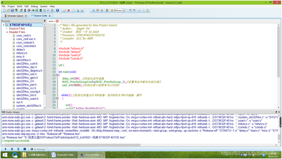

六,点击构建工程按钮,编译工程。 (如图7所示)
7

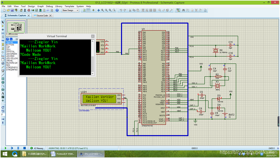

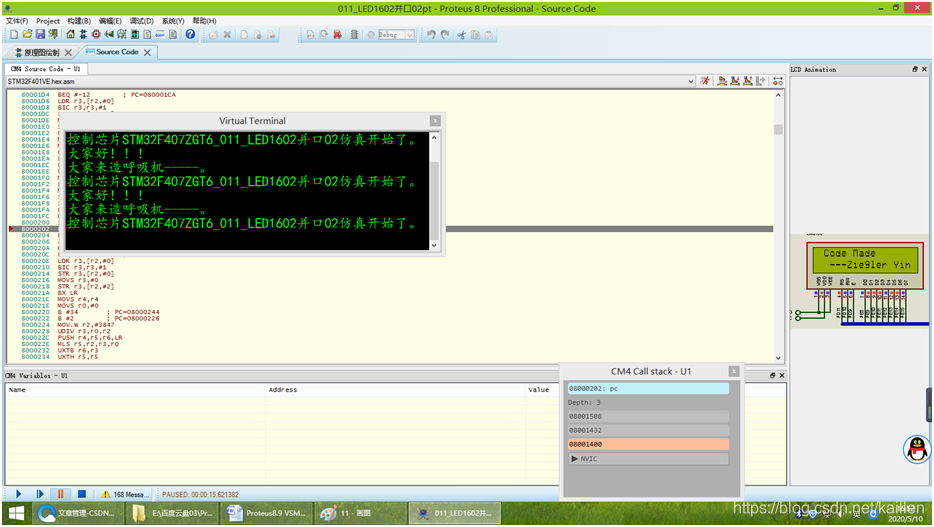

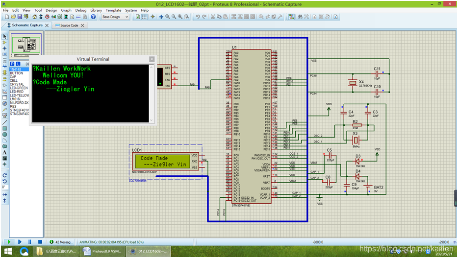

七,点击画面左下方的仿真按钮,可以看到lcd1602一线屏和虚拟串口的信息显示在屏。(图8,9,10所示)
图8
图9
图10
