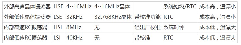

电源管理
-2.0 ~ 3.6V 供电和I/O引脚,引脚带FT标的兼容5V。
复位
上电/断电复位(POR/PDR),可编程电压监测器(PVD)(设定一个电压值,低于此电压时,单片机复位,保证系统工作稳定)。
时钟
如果没有时钟,单片机就不能工作。
4~16MHz 晶体振荡器(外部接的晶振)。
内嵌经出厂调校的8MHz的RC振荡器 - 内部电容电阻产生振荡器,ARM内核提供的系统时钟。
内嵌带校准的40KHz的RC振荡器 - 是给RTC使用的。
产生CPU时钟的PPL- 锁相环/锁相回路,用来统一整合时钟信号,使高频器件正常工作。
带校准功能的32KHzRTC振荡器。
