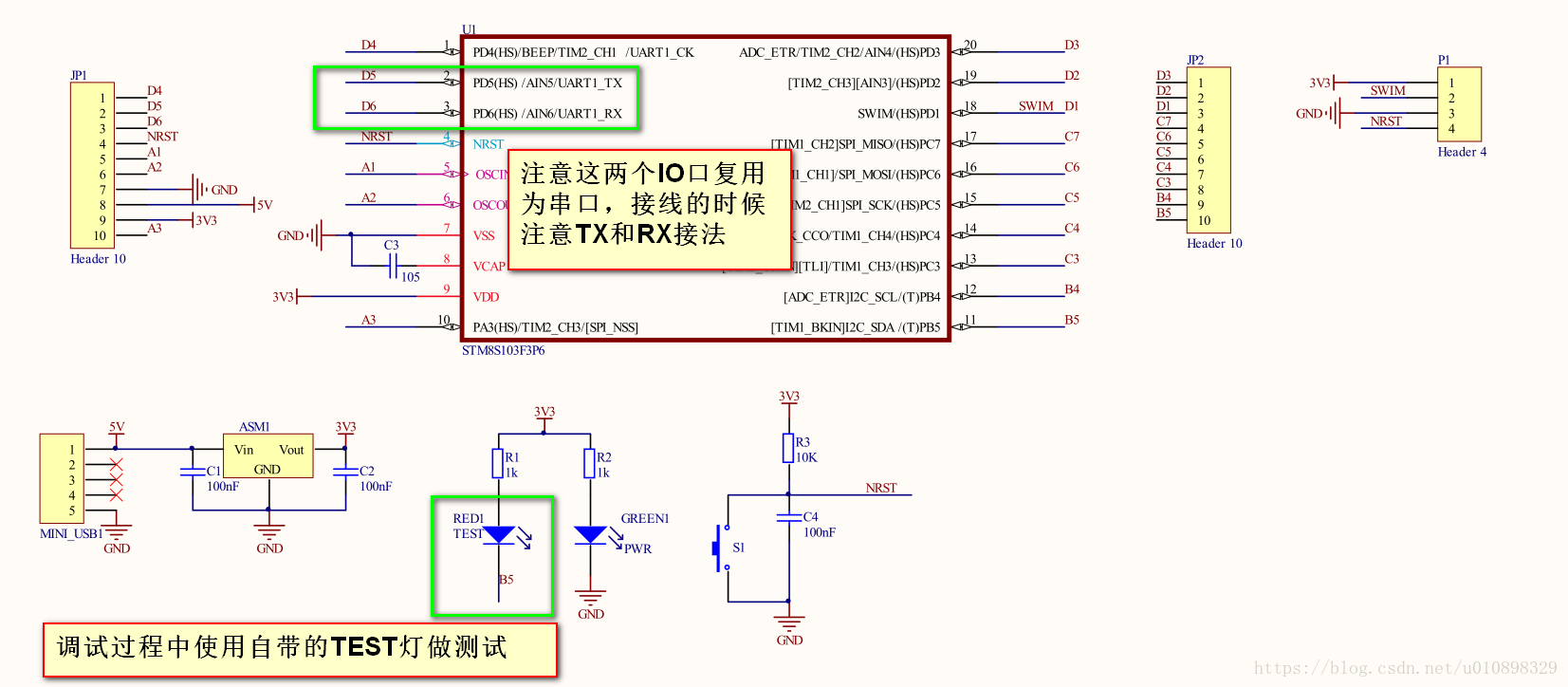

1.首先了解下单片机串口通讯线的接法。
2. 准备工作和单片机原理图。
首先看下我用到的硬件支持,一块STM8S103F2P6最小系统板,一个ST-Link下载器,一个HC-05的模块(暂时先调试HC-5的模块,CC2541单片机端的代码是一样的)
最小系统的原理图如下,大家按照上面两个博文中的接线方法接好单片机,特别注意蓝牙模块的TX/RX与单片机的TX/RX要交叉相接。
