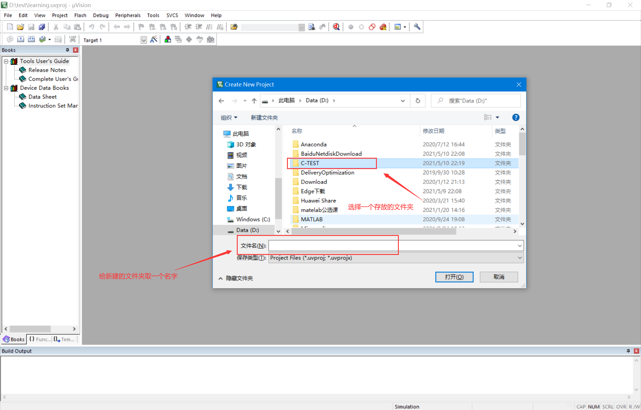

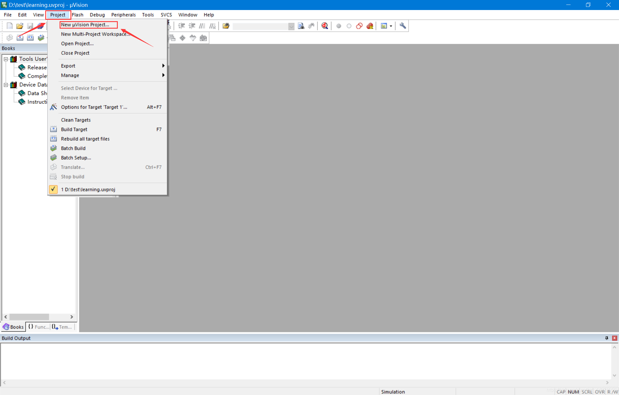

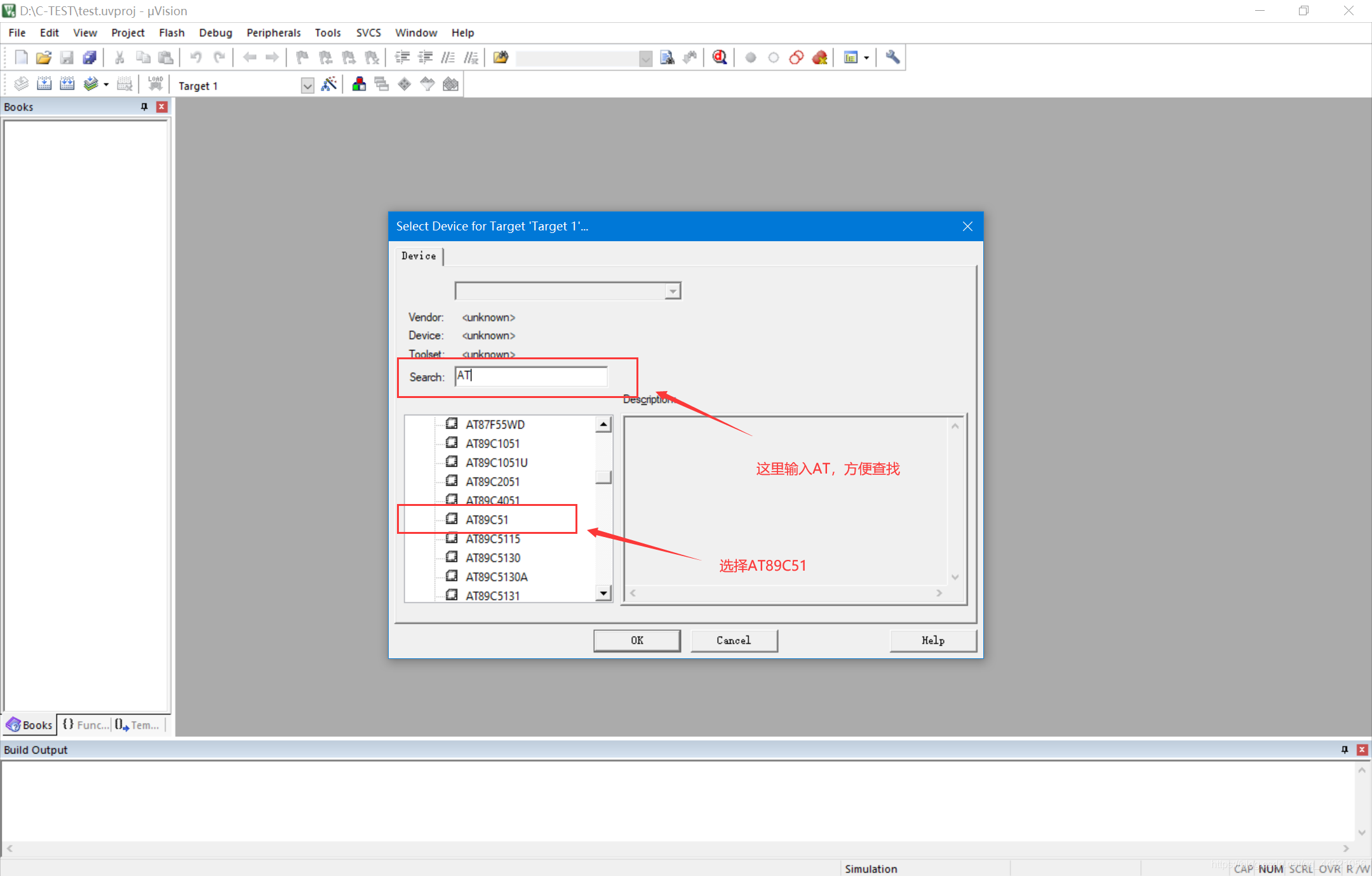

1、创建一个项目
打开Keil软件,点击工具栏上面的project,选择new μVision Project…

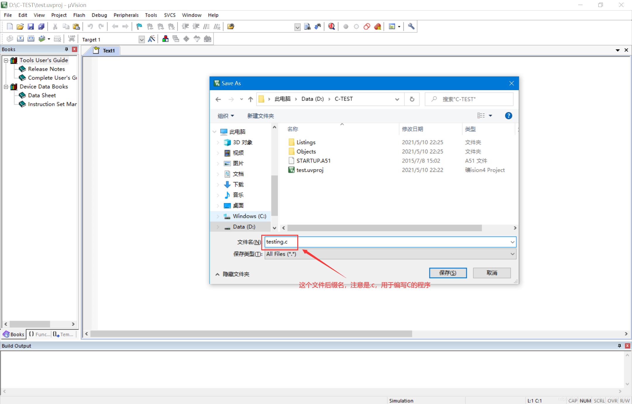

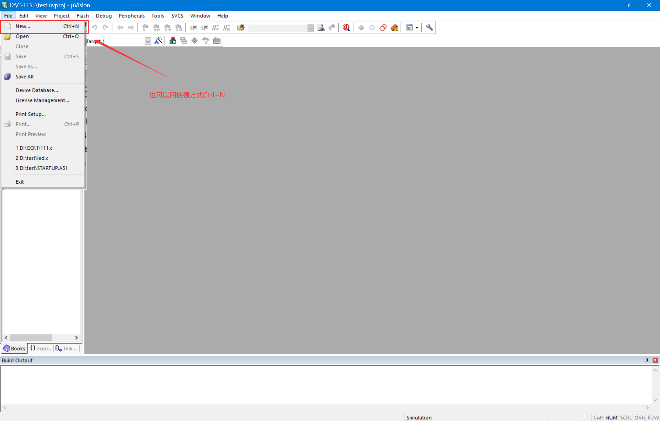

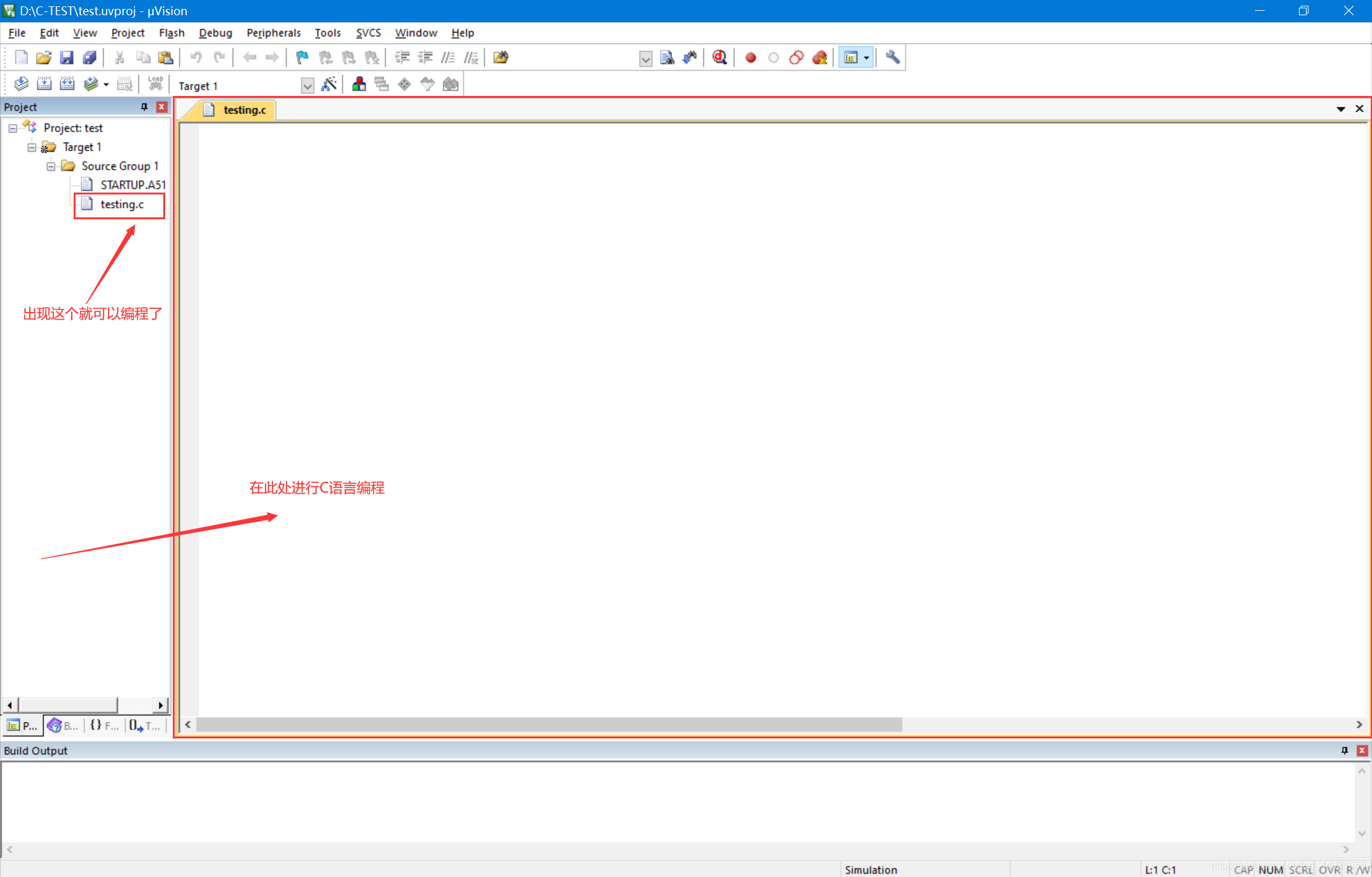

2、新建文件,记得保存,用于编写代码
可以用快捷键
Ctrl+S
进行保存
注意这里文件的后缀名.c用于编写C的程序

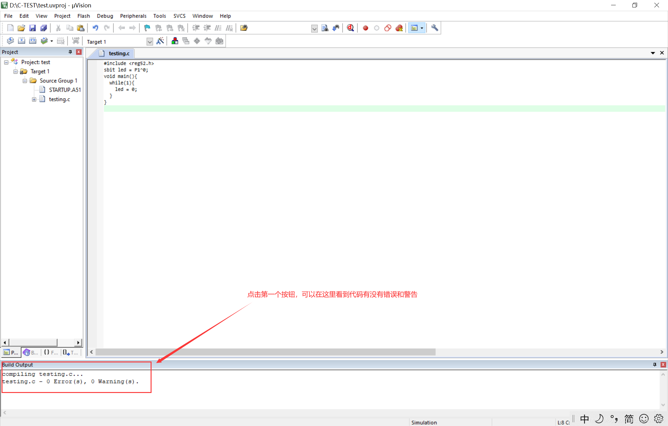

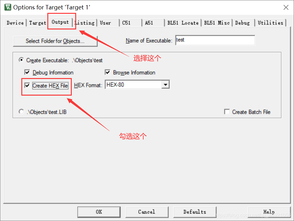

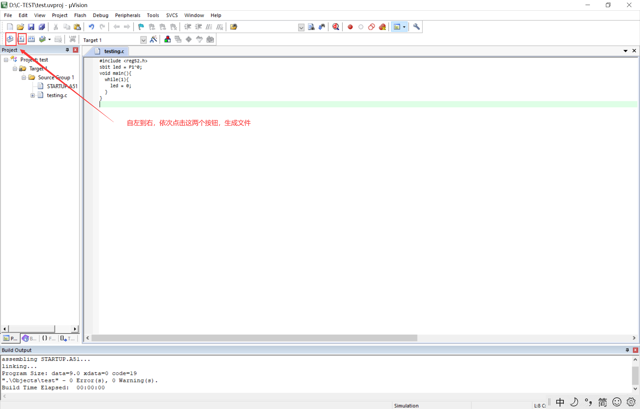

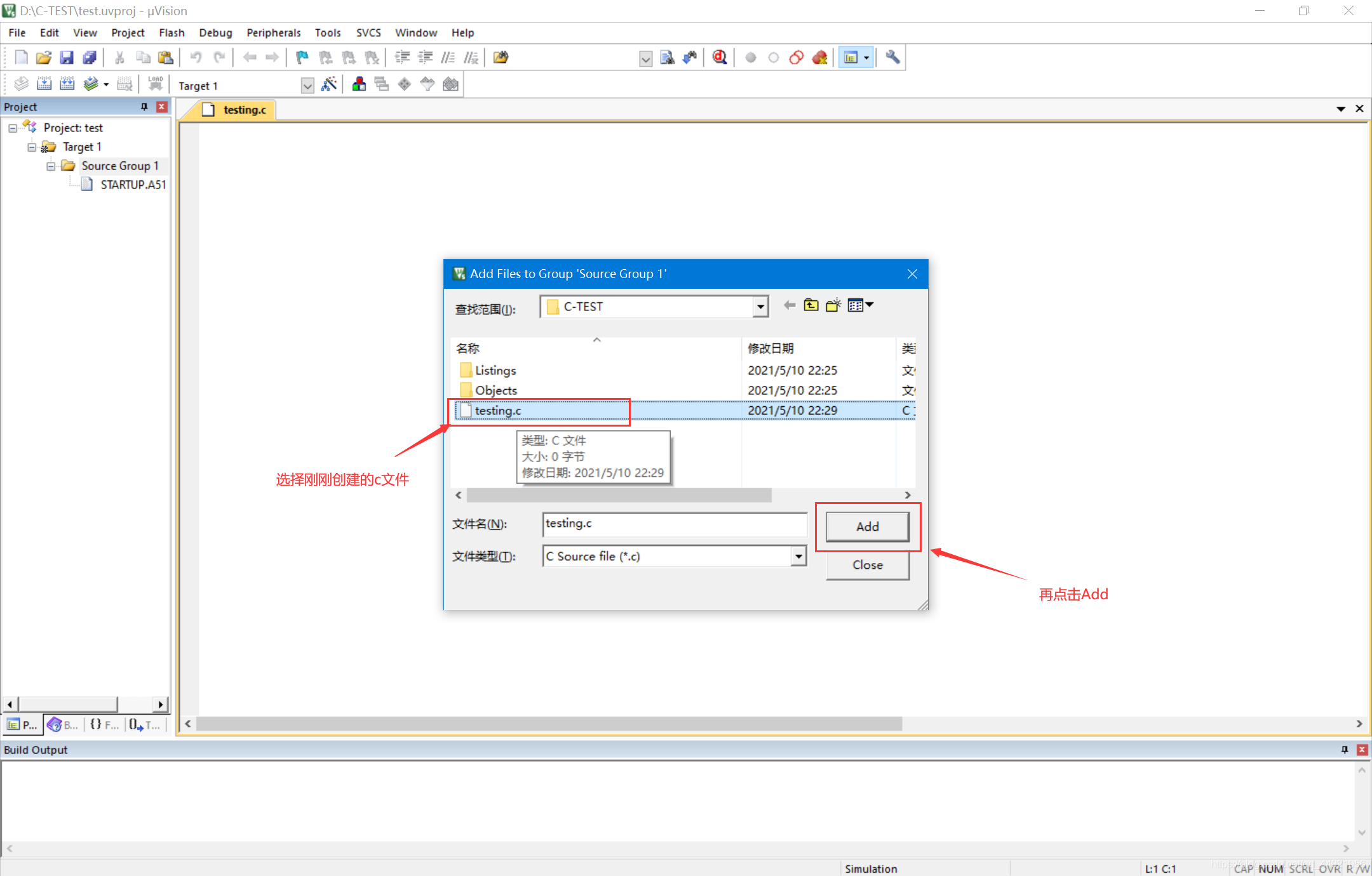

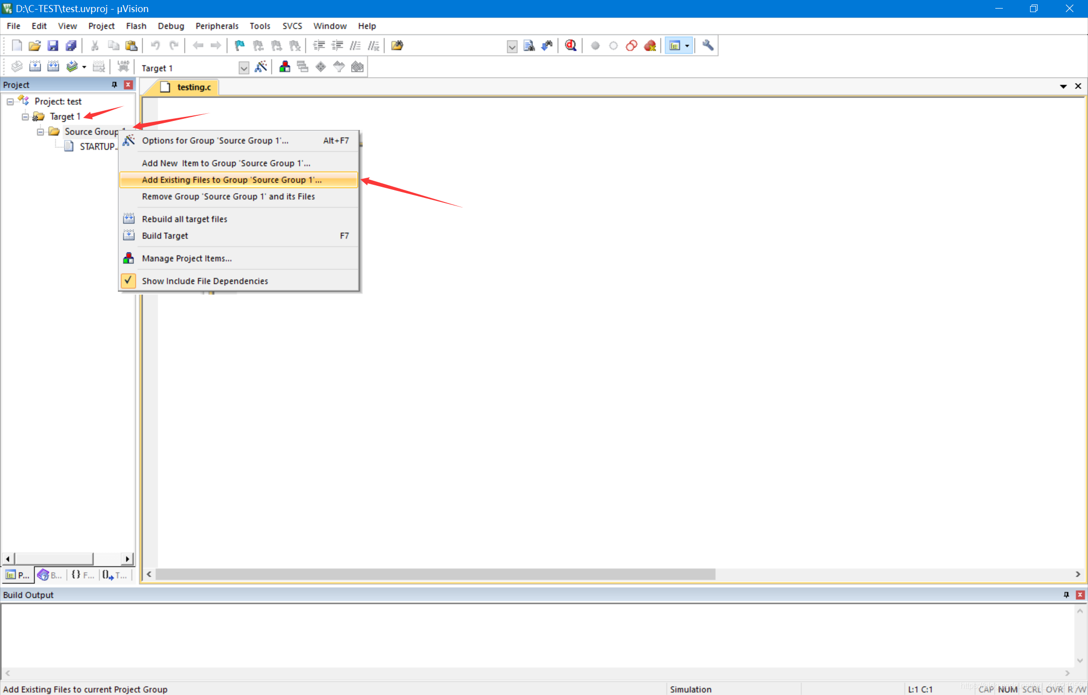

3、配置、添加文档
到此,完成了环境配置,可以进行编程了!

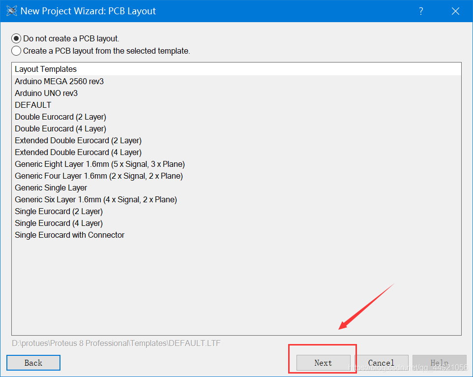

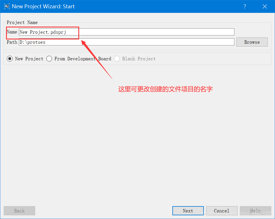

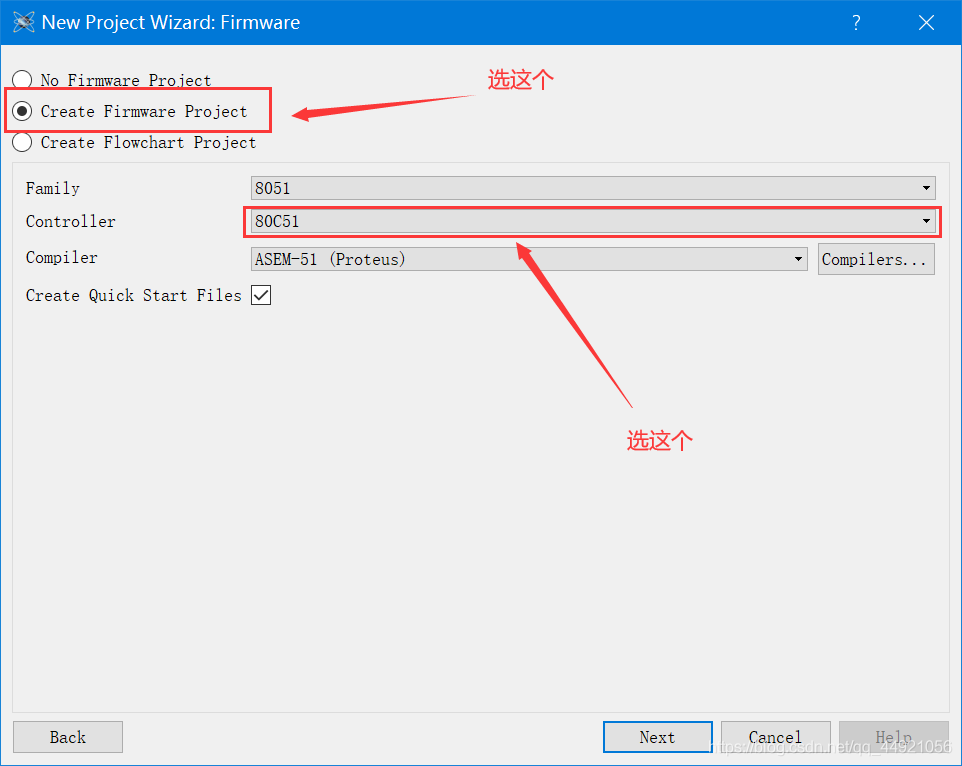

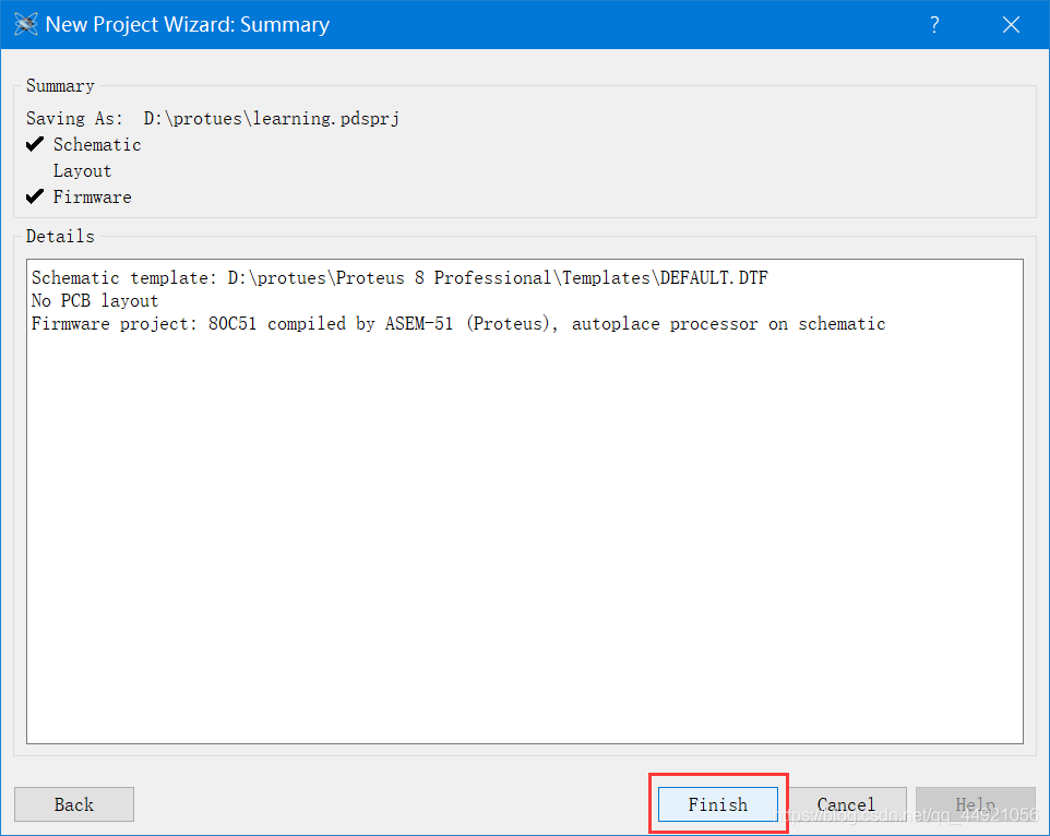

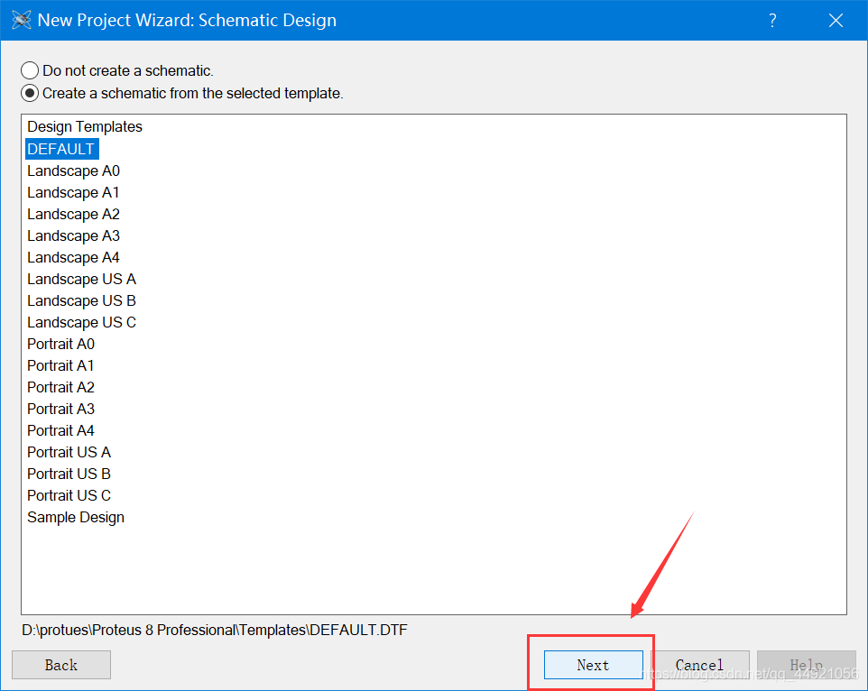

1、创建项目
打开
proteus
软件,点击左上角的
File
,再点击
New Project
,即出现这个页面
也可以不选80C51,根据自己的需要来
完成项目创建!

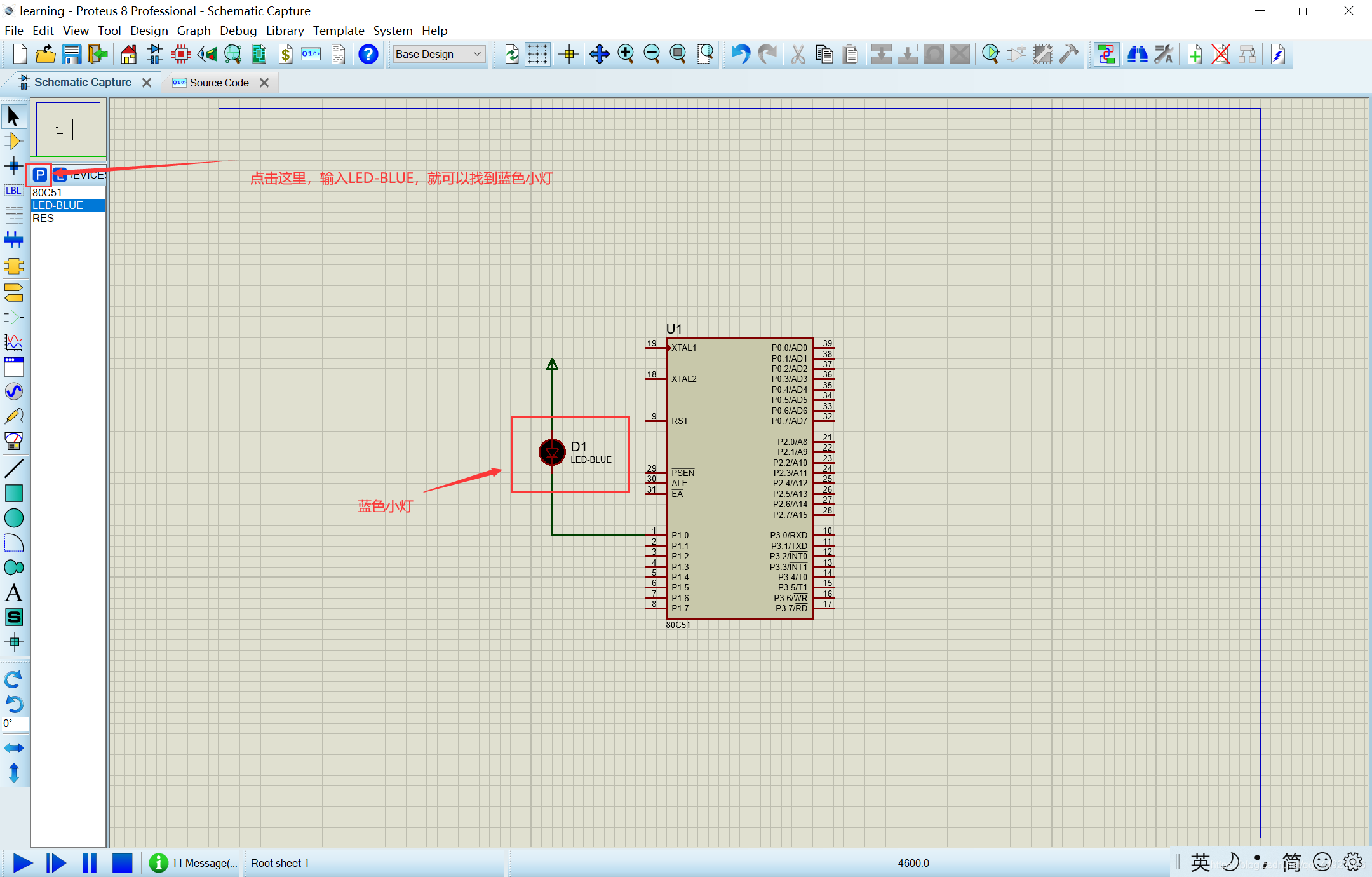

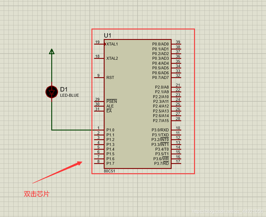

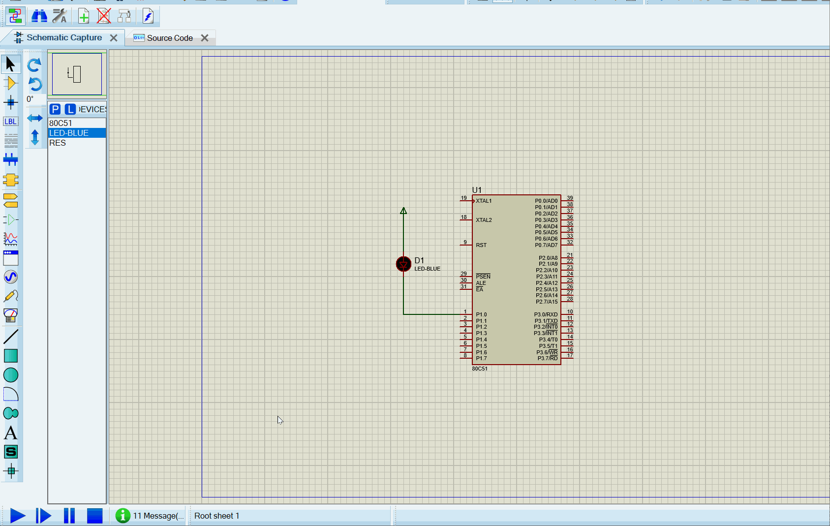

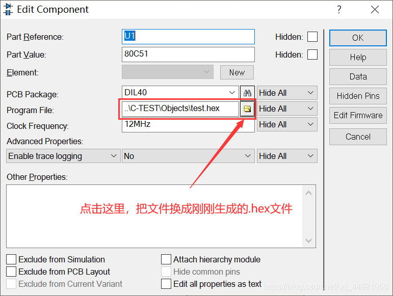

2、搭建虚拟电路

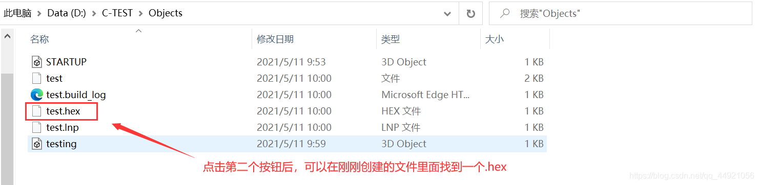

四、编写程序,运行程序

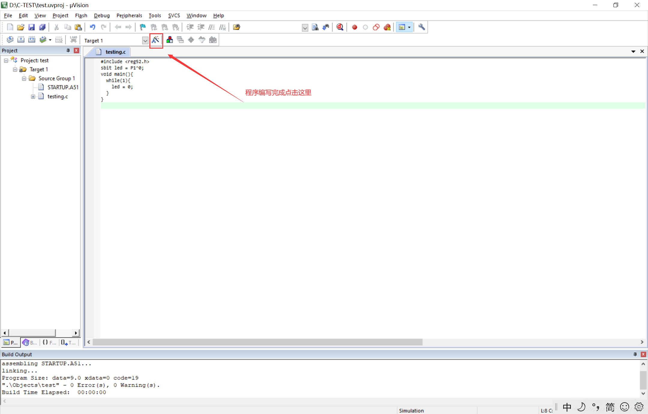

1、代码编写
#include
***it led = P1^0; //这里就是给端口p1^0,赋一个名字void main(){ while(1){ //while的死循环,会一直执行while里的内容 led = 0; //给端口p1^0赋一个低电平,从而使小灯形成回路,1代表高电平,0代表低电平 }}
这样就完成了代码的编写!

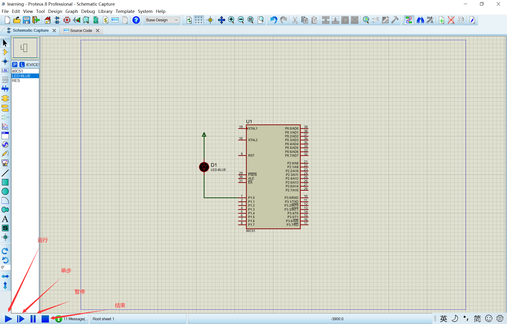

2、程序运行
点击左下角的运行按钮即可完成运行
如果在代码运行成功成功的前提下,运行失败了,可以参考一下这里:
解决方案传送门
3、运行结果
由图可见,当我点击运行按钮,小灯亮了,但我点击结束按钮,小灯熄灭
(害,蓝色的光,不太容易观察)

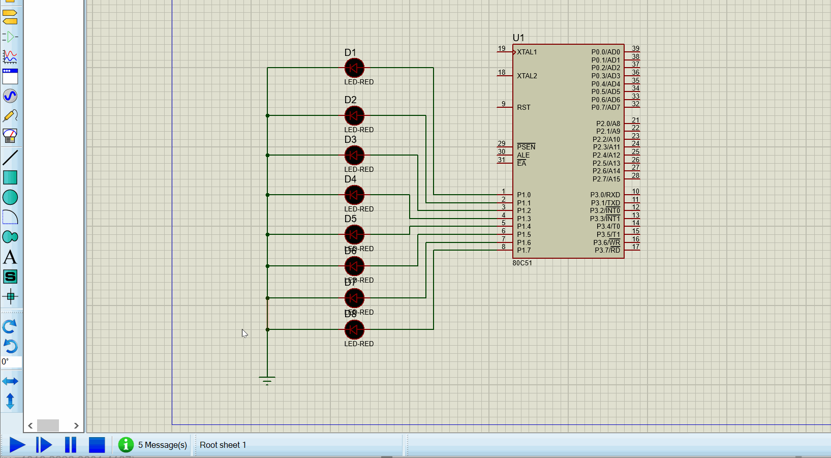

五、进阶一点:流水灯
1、虚拟电路
2、代码

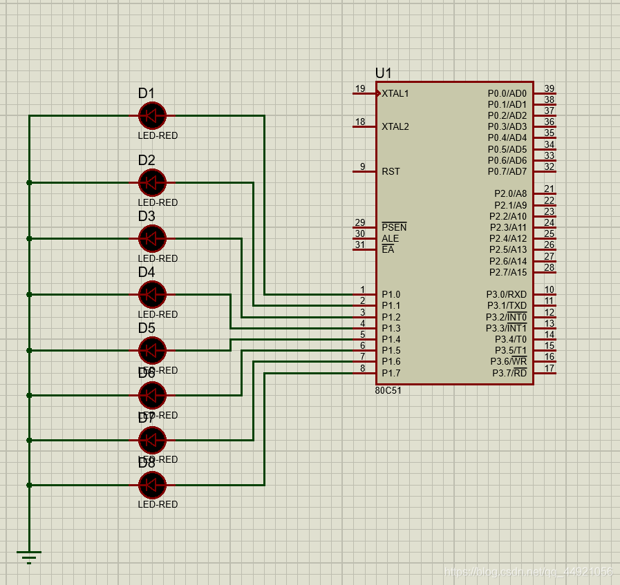

五、进阶一点:流水灯
1、虚拟电路
2、代码
