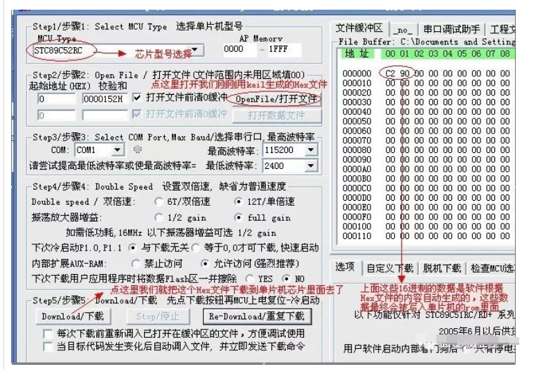

第二步,在得到这两个数字后,怎样让这两个数字进入单片机的内部呢?这要借助于一个硬件工具"编程器"。如果你还不知道是什么是编程器,我来介绍一下,就是把你在电脑上写出来来的代码用汇编器等编译器生成的一个目标烧写到单片机的eprom里面去的工具,80c51这种类型的单片机编程是一件很麻烦的事情,必要要先装到编程器上编程后才能在设备上使用,而目前最新的AT89s51或者STC89C51单片机能支持在线编程(isp)功能,不用拔出来利用简单的电路就可以实现把代码写入单片机内部。

图3(下载软件)
好了…… ,我们把 SETB P1.0 这条汇编语句用keil软件编译生成Hex文件,然后用图3所示的软件和图1所示的硬件(用串口连接电脑)下载到我们已经做好的电路板上的单片机芯片里去(图省事的话建议直接买个开发板),然后接通电源……什么?灯不亮?这就对了,因为我们写进去的指令就是让P10输出高电平,灯当然不亮,要是亮就错了。所以要将keil编缉区的内容改为CLR P1.0,重新编译生成Hex文件,重新下载,接电,好,灯亮了。因为我们写入的Hex就是让P10输出低电平的指令。这样我们看到,硬件电路的连线没有做任何改变,只要改变写入单片机中的内容,就能改变电路的输出效果。
