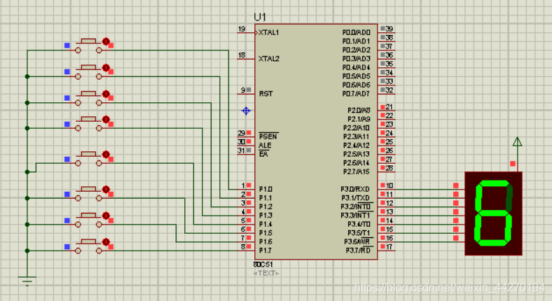

使用软件Proteus和Keil uVision4
代码如下:

电路仿真效果
按下松开第一个按键,就显示1,
同样按下第n个按键,就显示n。
使用: 80C51 ,BUTTON , 7SEG-COM-AN-GRN
