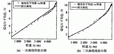

实验用的是永磁稳速直流电机,型号是EG-530YD-2BH,额定转速2 000~4 000 r/min,额定电压12 V。电机在空载的情况下,测得的数据用Matlab做一次线性拟合,拟合的端电压平均值与转速关系曲线如图3(a)所示。相关系数R-square:0.952 1。拟合曲线方程为:
y=0.001 852x+0.296 3 (2)
由式(2)可知,端电压平均值与转速可近似为线性关系,根椐此关系式,在已测得的转速的情况下可以计算出当前电压。为了比较分析,同样用Matlab做二次线性拟合,拟合的端电压平均值与转速关系曲线如图3(b)所示。相关系数R-square:0.986 7。
图3 端电压平均值与转速关系曲线图

比较图3(a)可知,当转速在0~1 500 r/min和4 000~5 000 r/min,端电压平均值与转速间存在的非线性,用二次曲拟合如图3(b)所示,拟合相关系数较高。由图3(a)可见,当电机转速为0时电机两端电压平均值约为1.3 V。这是因为电机处于静止状态时,摩擦力为静摩擦力,静摩擦力是非线性的。随着外力的增加而增加,最大值发生在运动前的瞬间。电磁转矩为负载制动转矩和空载制动转矩之和,由于本系统不带负载,因此电磁转矩为空载制动转矩。空载制动转矩与转速之间此时是非线性的。电磁转矩与电流成正比,电流又与电压成正比,因此此时电压与转速之间是非线性的。
当转速在2 000~4 000 r/min线性关系较好,占空比的微小改变带来的转速改变较大,因此具有较好的调速性能。这是因为随着运动速度的增加,摩擦力成线性的增加,此时的摩擦力为粘性摩擦力。粘性摩擦是线性的,与速度成正比,空载制动转矩与速度成正比,也即电磁转矩与电流成正比,电流又与电压成正比,因此此时电压与转速之间是线性的。当转速大于4 000 r/min。由于超出了额定转速所以线性度较差且调速性能较差。此时用二次曲线拟合结果较好,因为当电机高速旋转时,摩擦阻力小到可以忽略,此时主要受电机风阻型负荷的影响,当运动部件在气体或液体中运动时,其受到的摩擦阻力或摩擦阻力矩被称为风机型负荷。对同一物体,风阻系数一般为固定值。阻力大小与速度的平方成正比。即空载制动转矩与速度的平方成正比,也即电磁转矩与速度的平方成正比,电磁转矩与电流成正比,电流又与电压成正比,因此此时电压与转速之间是非线性的。
