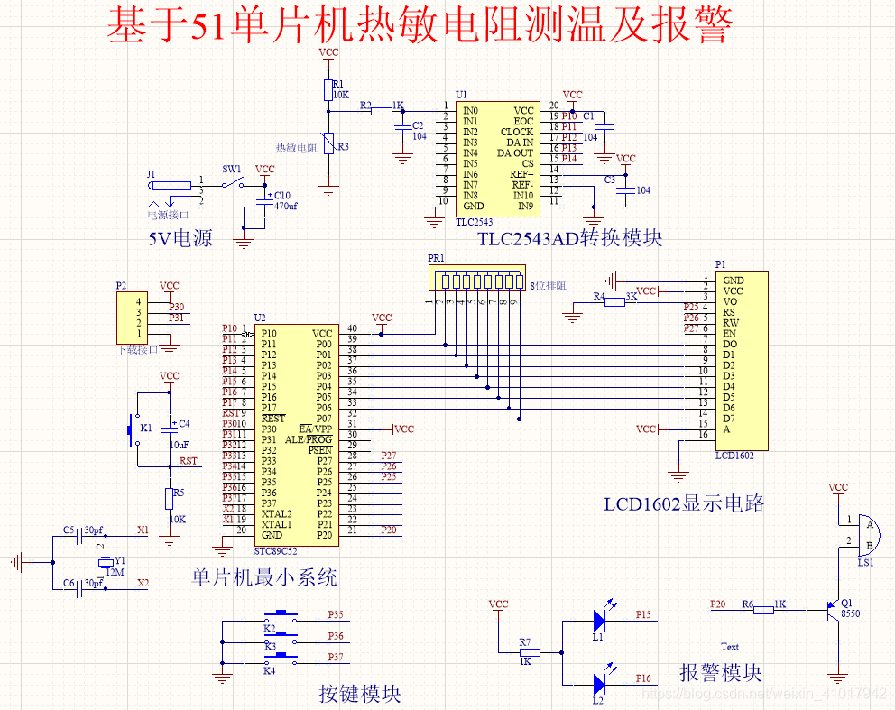

  1、设计需求及目标
  具有温度上下限范围,并可以手动调整;
  初始化后显示温度信息与上下限信息;
  模数转换芯片使用分辨率10位以上A/D芯片;
  采用液晶显示;
  2、设计思路及方案
  本设计以51系列单片机STC89C52为控制核心,以液晶显示模块、键盘为人机接口,负温度系数热敏电阻器(NTC)为采样传感器,实现了一个基于51单片机的热敏电阻测温设计。
