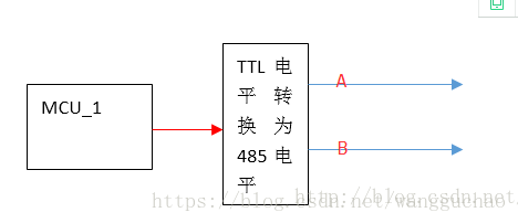

MCU管脚输出TTL电平,TTL电平的意思是,当MCU管脚输出0电平时,一般情况下电压是0V,当MCU管脚输出1电平时,电压是5V。因TTL电平的是由一条信号线,一条地线产生,信号线上的干扰信号会跟随有效信号传送到接收端,使得有效信号受到干扰,485通讯实际上是把MCU出来的TTL电平通过硬件层的一个转换器芯片进行转换:
把MCU出来的一条的TTL信号经过芯片转换为两根线(线A、线B)上的信号。当MCU给转换器输入低TTL电平时,转换器会使得B的电压比A的电压高,反之,A的电压比B的电压高。
485协议规约两条电平线上差值为多少表示0或者1,电压是通过仪表可以测量得到的,所以说RS-485是硬件层协议。

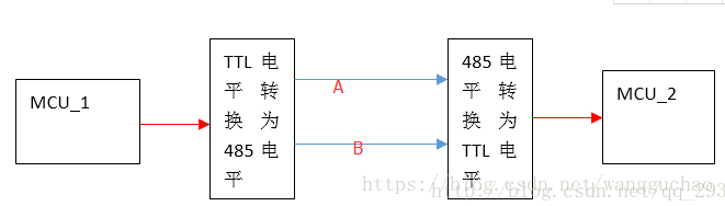

485协议的接收端可能是另一个MCU,MCU管脚也只接受TTL电平,转换芯片过来的是两条线的电压,所以需要对此两条线差分电压转换为TTL电平。
把TTL转为485,实质是一个集成芯片,其间无任何程序代码,纯粹硬件逻辑。同理,将485电平转为TTL也是如此。现在很多芯片把接收和转换都集成到一块IC,注意,转换器和接收器依旧是没有同时工作的,常见的转换芯片是MAX485。
可以这样理解,硬件层协议是公路,路的目的是为了让车辆能够过去。

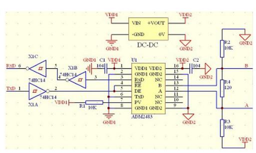

5.2 带隔离的RS485电路
根本原理与基本电路的原理相似。使用DC-DC器件可以产生1组与微处理器电路完全隔离的电源输出,用于向RS485收发器提供+5V电源。电路中的光耦器件速率会影响RS485电路的通信速率。上图中选用了NEC的光耦PS2501,受其影响,该电路的通讯速率控制在19200bps下。
