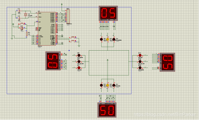

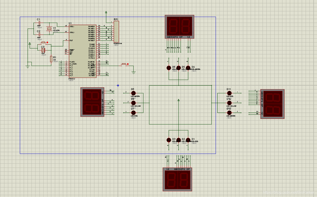

系统仿真图:
本项目中采用单片机 AT89C52为中心器件来设计交通信号灯控制器, 系统实用性强、操作简单、扩展性强。本设计系统就是由单片机最小系统、交通灯状态显示系统、 LED数码显示系统、复位电路和按键操作电路等几大部分组成。系统除具有基本的交通信号灯功能外,还具有倒计时和紧急情况处理功能,较好的模拟实现了十字路口可能出现的状况。软件上采用 KEIL C 编程,主要编写了主程序, LED数码管显示程序,中断程序,延时程序等。经过整机调试,实现了对十字路***通灯的模拟。

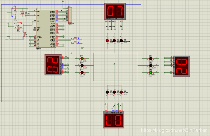

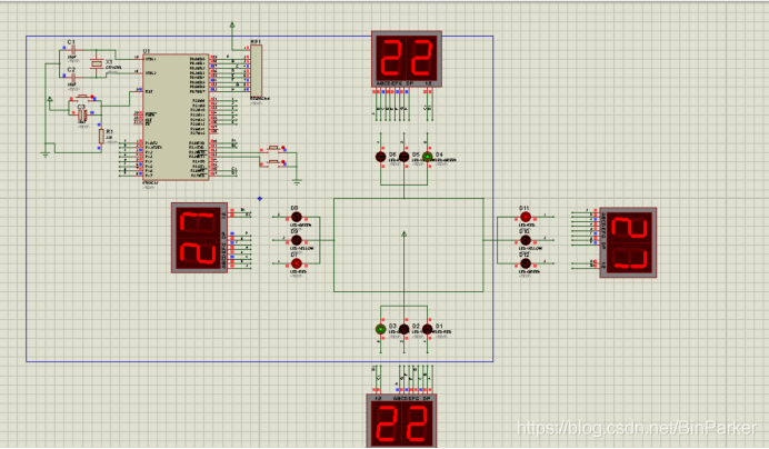

组合完成效果图:

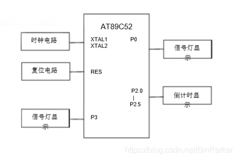

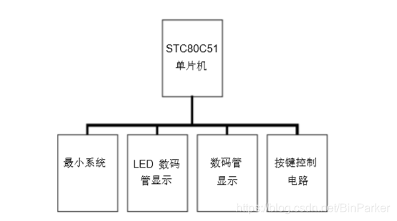

系统硬件框图:

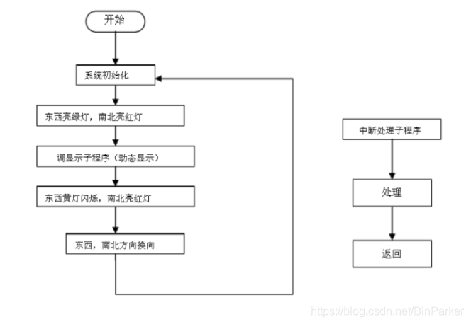

主程序框图:
程序代码:

个人小结:
这次是我认为最有意义的一次课程设计,从原理图设计到软件仿真,我从中收获
了许多。刚开始设计时,我就在校门口仔细观察交通灯的转换,经过研究思考最终得
到了上述的交通灯状态转换表。
对于交通灯这个题目,由于刚学了 PLC实现交通信号灯的控制实验,所以就想通
过不同的核心器件来实现同样的功能,来加深自己在这个题目上的深入研究,在确定
题目之后,查阅了大量的资料,初步完成了电路设计方案。
在程序编写上,我选择了用 KEIL C 语言进行编程,。在整个程序的编写过程中,采用模块化,编一个子程序仿真一个, 通过 Keil 和 proteus 两个软件来实现的。Keil帮助检查程序是否存在语法错误之类的问题,同时可以生成 hex 文件,供 proteus 软件仿真使用。通过一周的课程设计,使我更深入的学习了 AT89C52单片机,尤其是在中断程序的编写上学到了好多。
