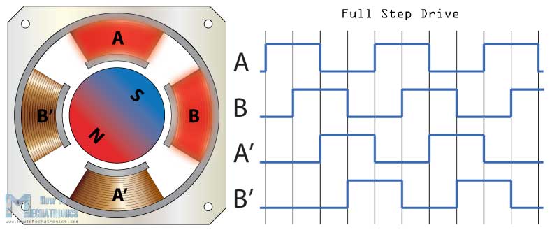

上面提到了四相五线,仔细看有一条红线,即为5V电源线,还有黄、橙、粉、蓝四线,即名字里的四相,每条线都连接了电机内部的一个线圈,转子可以看做是一个磁铁,给四个线圈依次通电,线圈通电产生磁性,使转子旋转。这里有几种信号的输入方法,参考了一个很不错的制作网站中的一个帖子,链接附在这里:howtomechatronics
如上图所示,当给其中一个线圈通电时,对应线圈变为红色,产生磁性,那么怎么才能给线圈通电呢?之前我们提到了五线中还有一条5V的电源线,那么当把某一线圈接地时,电流便会流过线圈,这样,ULN2003的作用就很明显了
——将对应引脚接地。

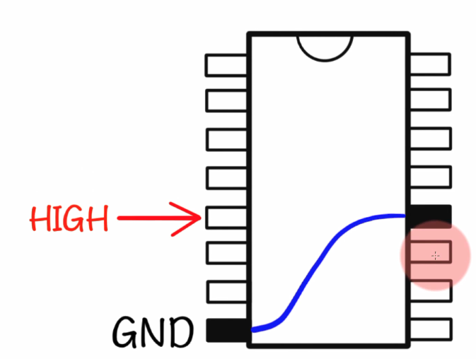

如下图所示,ULN2003的工作方式是这样的,正视芯片(缺口端朝上),左边最下面的引脚接地,当左边的引脚输入高电平时,右边与它平行的引脚接地,所以我们只要用stm32控制对应的引脚依次为高电平就可以让它转动起来了。

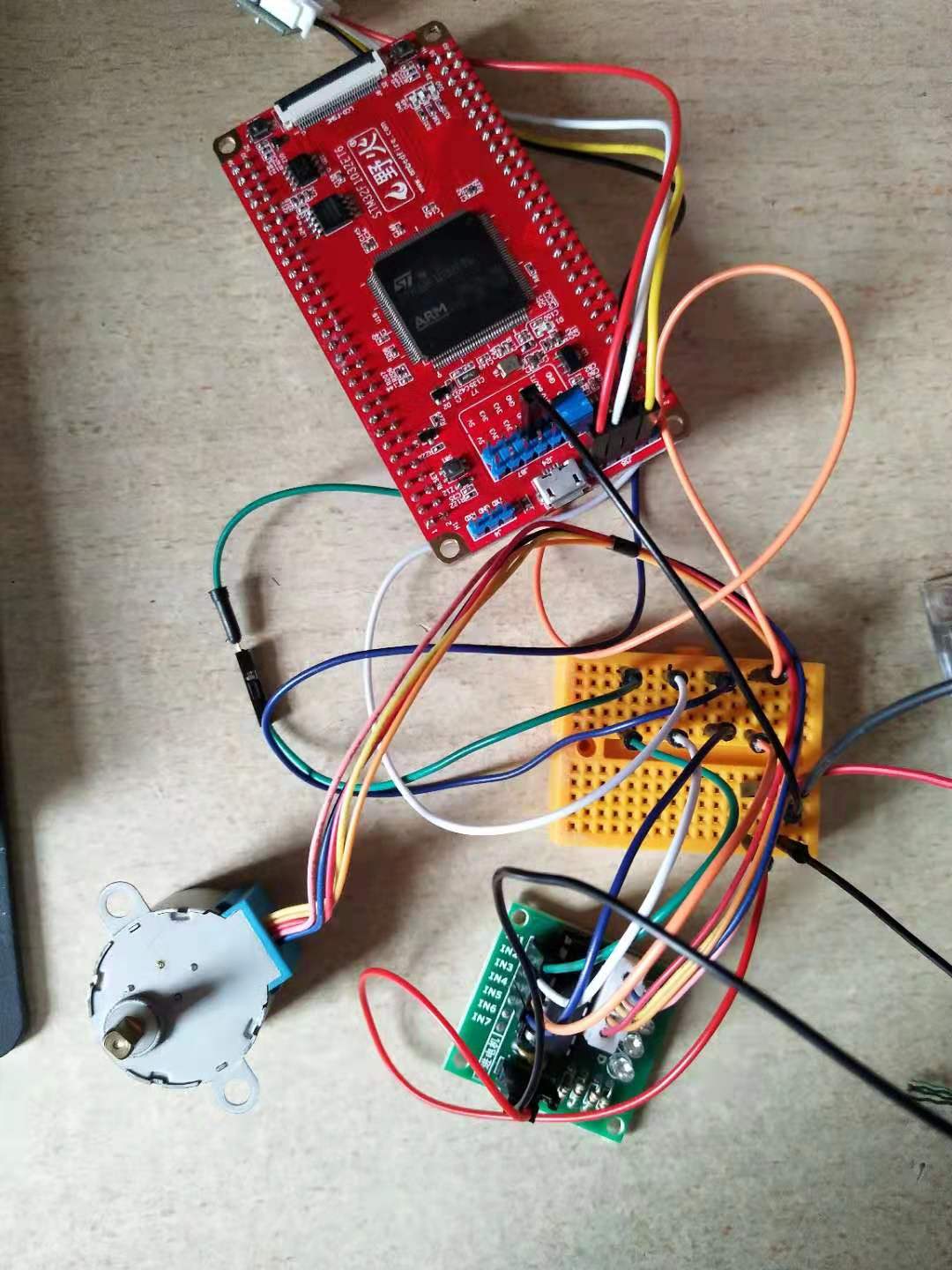

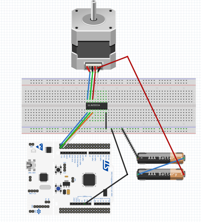

接线如下图所示,用了野火的f103ZET6的核心板,PA5,PA6,PA7,PA8依次接IN1,IN2,IN3,IN4。用两节AA电池供电,在这里要注意,不能用板子直接供电,因为电机在启动瞬间会产生很大的感应电流而烧坏板子。为了使电平统一,还应该把板子的GND与电源负极连接。
(这里有一点小问题,就是Fritzing中没有我们用到的步进电机类型,所以在用了四线的代替)
实物图:

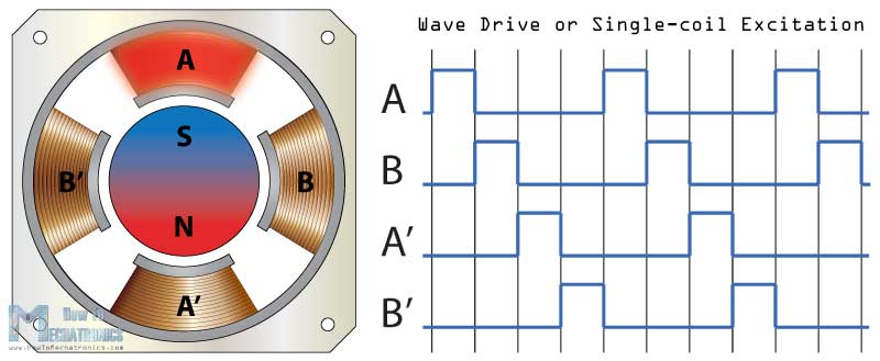

一、开始———波驱动或者单个线圈激发(Wave Drive or Single-Coil Excitation)
从上图我们可以看到,这个驱动方式是依次给线圈通电,然后在通电线圈断电的同时给下一个线圈通电,按照这个顺序循环往复。

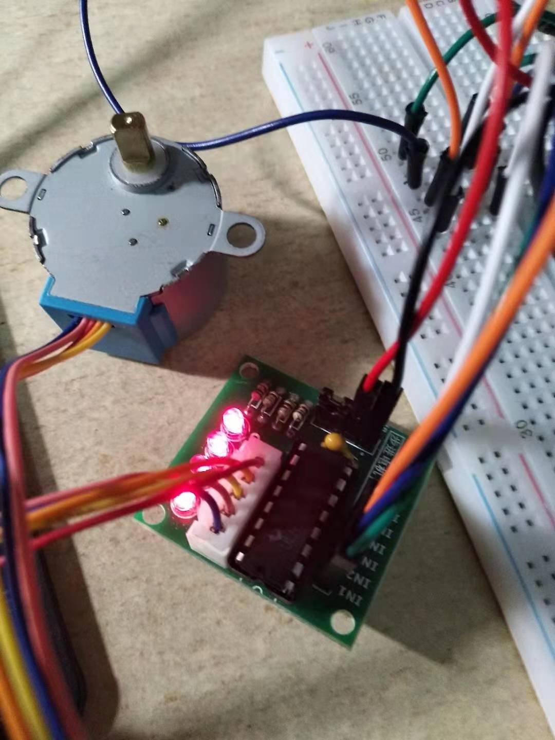

成功了!电机转动起来,并且能够改变方向
