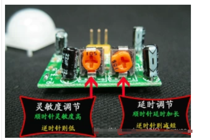

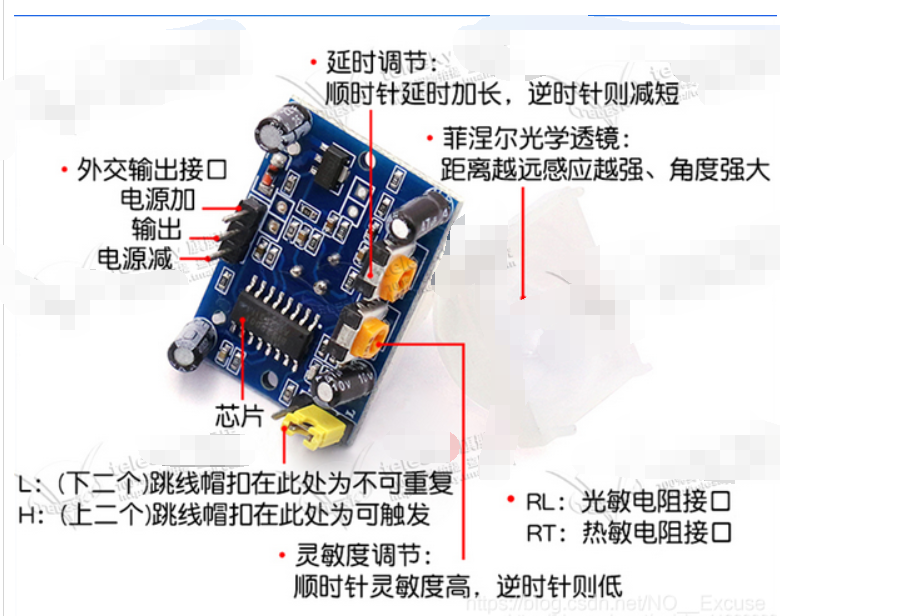

HC-SR501 是一款基于热释电效应的人体热释运动传感器,能检测到人体或者动物上发出的红外线。这个传感器模块可以通过两个旋钮调节检测 3 ~ 7 米的范围,5秒至5分钟的延迟时间,还可以通过跳线来选择单次触发以及重复触发模式。
下图为大概功能描述:

(图来自
http://www.51hei.com/bbs/dpj-106474-1.html

1、给的资料所描述默认是可重复触发不是真实的,我在两家淘宝店买到的默认都不是可重复触发状态,需要把跳线帽取下来装到H,具体看第一张图
