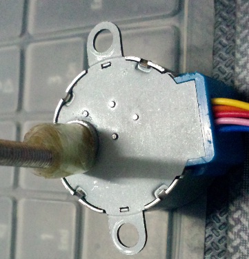

2.128BYJ-48步进电机实物图
图1 28BYJ-48步进电机实物图
我给它缠了一圈胶布。

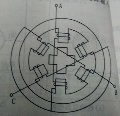

2.2步进电机工作原理 ( 摘自书本 )
图2 反应式步进电机结构示意图
步进电机的转子为多级分布,定子上嵌有多相星型连接的控制绕组,由专门电源输入脉冲信号,每输入一个脉冲,步进电机的转子就进步一步。
反应式步进电机有均匀分布的6个磁极,磁极上绕有绕组。两个相对的磁极组成一组(如图2所示),如果让每组磁极上的绕组按一定规律通电,就可形成步进的旋转磁场,使转子转动。

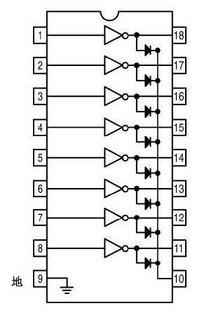

3.1ULN2803电机驱动
图4 28BYJ-48步进电机驱动ULN2803
电机驱动ULN2803的作用是将控制电机的脉冲信号放大。除此之外,由图4可以看出,此驱动芯片还对每个输入信号取反,所以到达对应的电机引脚之上的信号也是经过取反了的。
