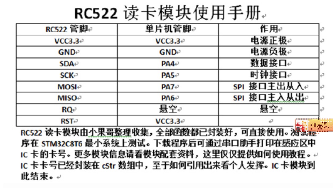

测试环境:STM32C8T6
测试模块:RC522读卡模块

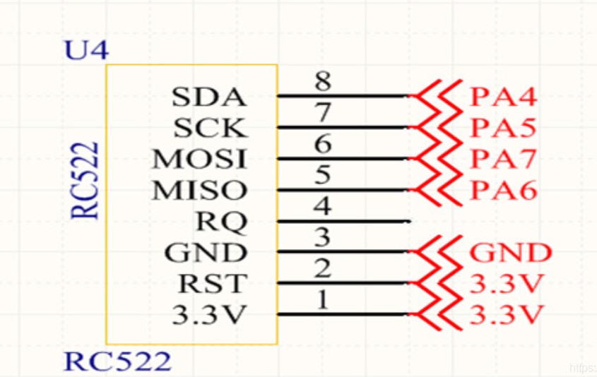

测试接口:
RC522读卡模块:
VCC------------------3.3V
GND------------------GND
SDA-----------------PA4
SCK-----------------PA5
MOSI-----------------PA7
MISO-----------------PA6
RQ-----------------悬空
RST-----------------VCC3.3
串口使用串口一,波特率9600
单片机引脚------------CH340引脚
VCC--------------------VCC
GND-------------------GND
PA9--------------------RXD
PA10-------------------TXD
