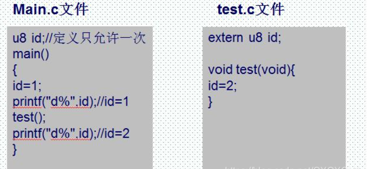

4.extern变量申明
extern可以置于变量或者函数前,表示变量或者函数的定义在别的文件中,提示编译器遇到此变量和函数时在其他模块中寻找其定义。
注意:extern申明变量可以多次,但定义只有一次。

4.extern变量申明
