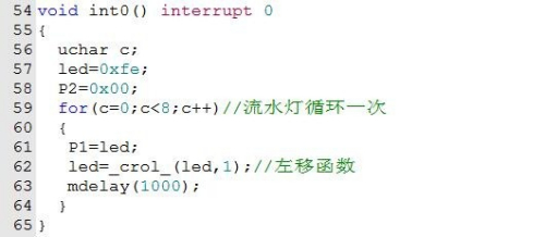

void int0() interrupt 0
uchar c;
led=0xfe;
P2=0x00;
for(c=0;c<8;c++)//流水灯循环一次
P1=led;
led=_crol_(led,1);//左移函数
mdelay(1000);
