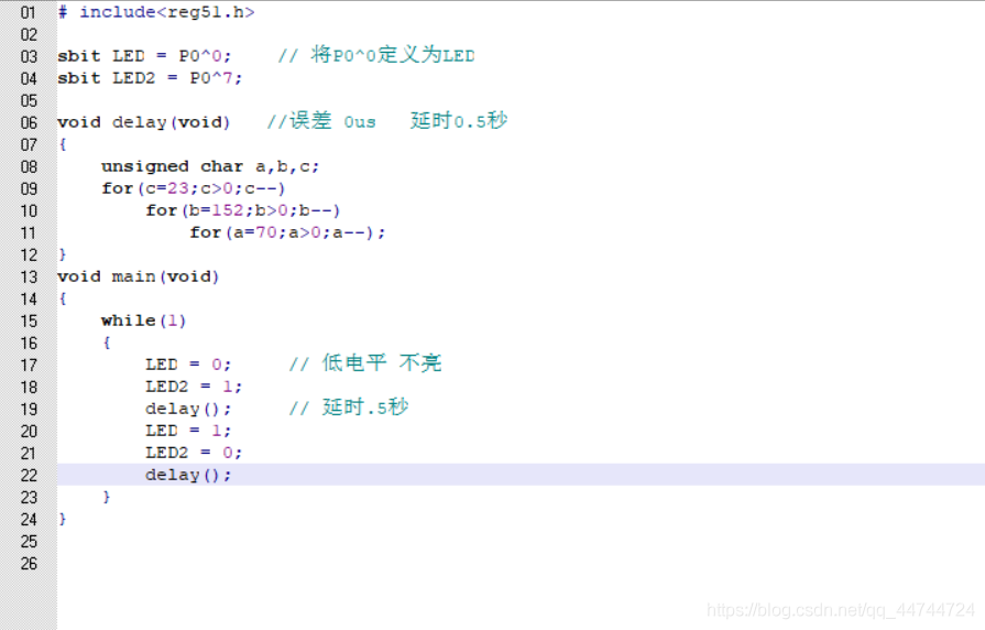

3.源程序
# include
***it LED = P0^0; // 将P0^0定义为LED
***it LED2 = P0^7;
void delay(void) //误差 0us 延时0.5秒
unsigned char a,b,c;
for(c=23;c>0;c--)
for(b=152;b>0;b--)
for(a=70;a>0;a--);
void main(void)
while(1)
LED = 0; // 低电平 不亮
LED2 = 1;
delay(); // 延时.5秒
LED = 1;
LED2 = 0;
delay();
