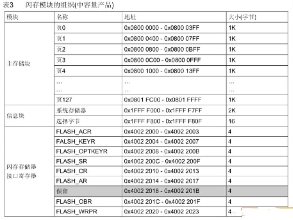

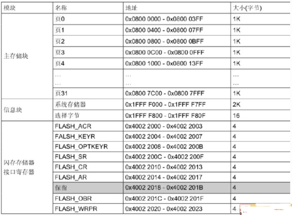

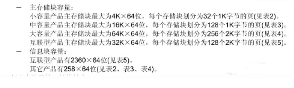

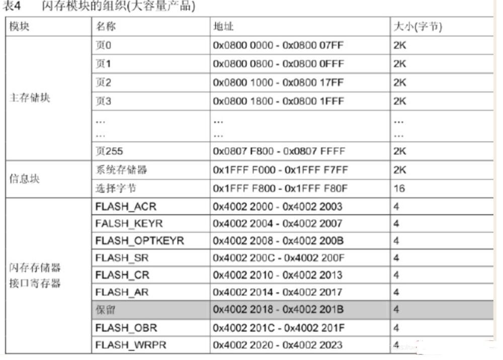

STM32 的闪存模块由:主存储器、信息块和闪存存储器接口寄存器等 3 部分组成。主存储器,该部分用来存放代码和数据常数(如 const 类型的数据)。对于大容量产品,其被划分为256 页,每页 2K 字节。注意,小容量和中容量产品则每页只有 1K 字节。从上图可以看出主存储器的起始地址就是 0X08000000, Boot0、 Boot1 都接 GND 的时候,就是从0X08000000 开始运行代码的

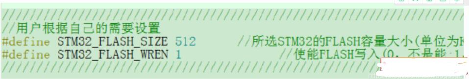

起始地址从上面的主存储块那里查看地址,地址不能超过相应的容量范围,不然的话程序会不运行,
//设置FLASH 保存地址(必须为偶数,且其值要大于本代码所占用FLASH的大小+0X08000000) ,代码大小查看上一篇008_STM32之_keil编译内存大小解析
建议起始地址:
小容量:0X08007000
中容量:0X08010000
大容量:0X08070000
上面的只是建议打大小,具体要看使用的有多大的数组了,反正不超过程序大小就行了
