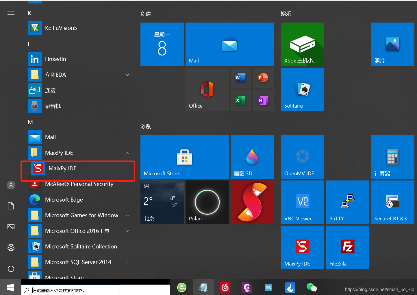

MaixPy 拥有自己官方的 IDE,可以在官网下载,我们使用该 IDE 可以轻松进行开发。而且拥有 Windows、 Mac OS、 Linux 等版本。官网下载地址: 软件下载地址
可以根据自己系统选择合适的版本下载安装。 Window 用户选择 exe 格式文件下载安装。安装步骤很简单的,安装完成后在下图开始处找到软件点击打开。

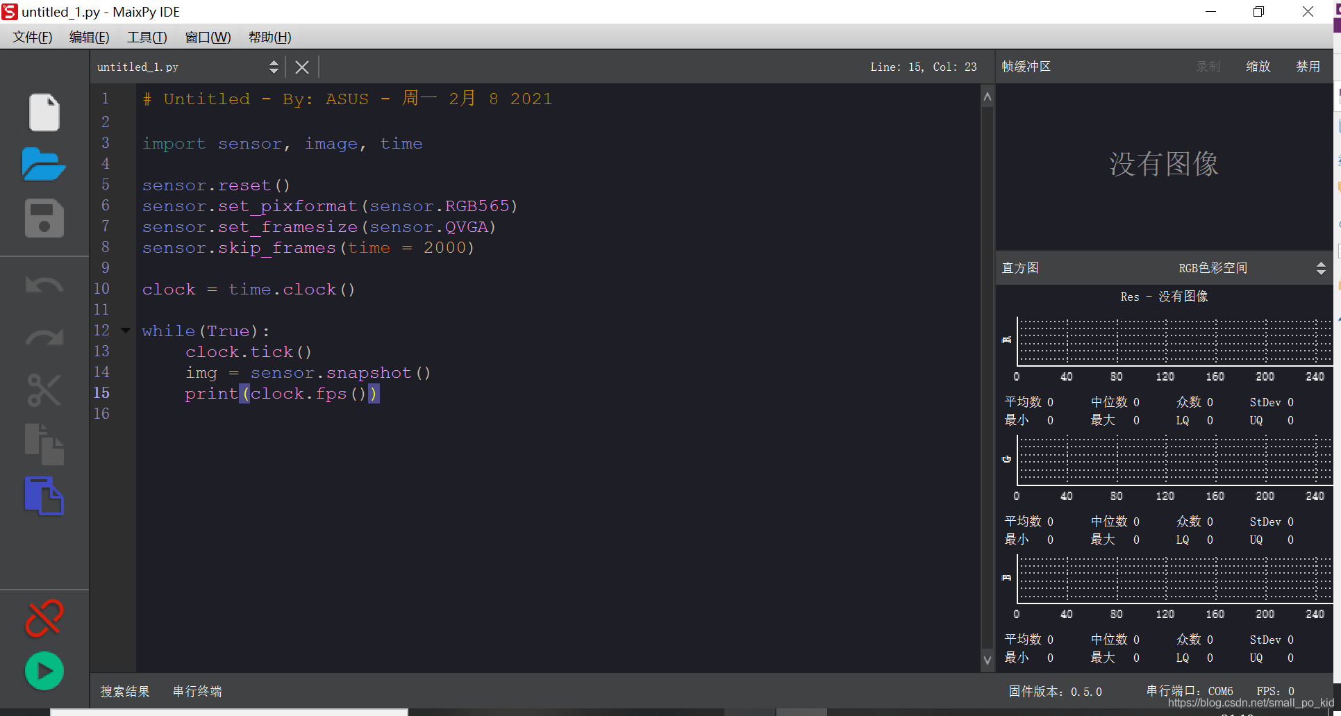

打开软件后会出现如下界面
软件Maixpy IDE使用说明

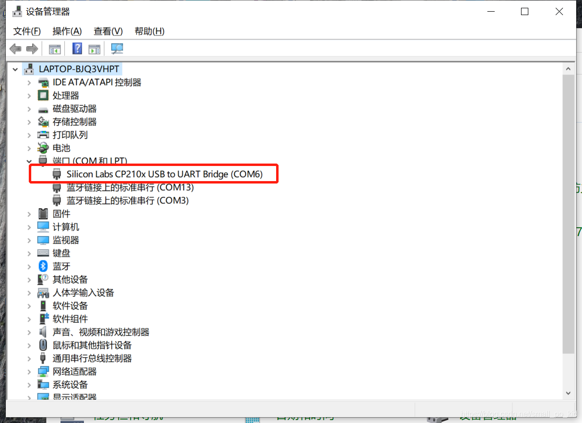

打开软件后的第一步就是把开发板通过安卓线连接上电脑,然后在电脑的设备管理器处找到对应的COM口。如果没有找到说明电脑没有安装ch340的驱动,这就需要自行百度去安装了。

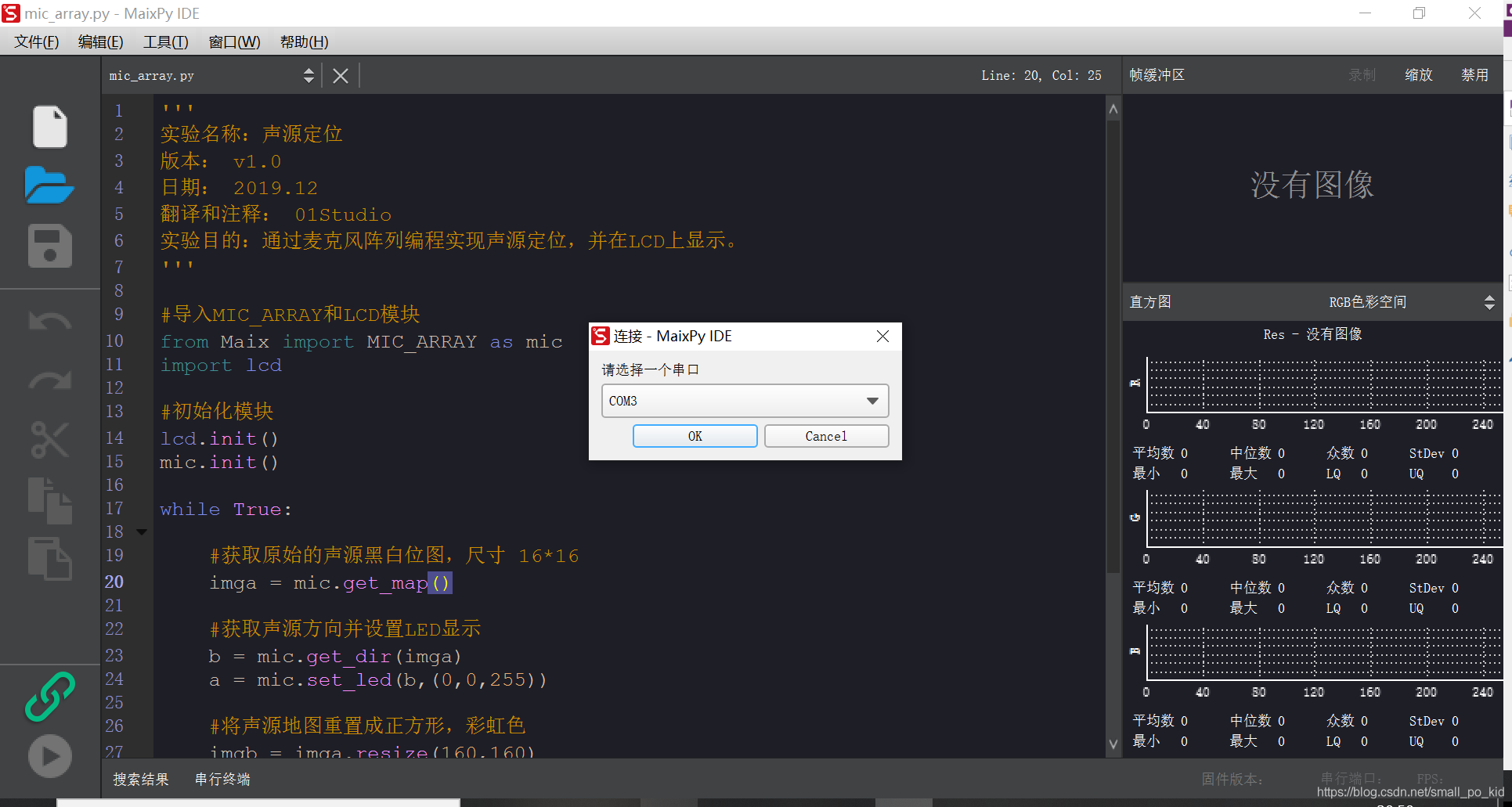

然后,在软件右下角点击连接,选择对应的串口点击OK就可以连接pc与开发板了
这时,软件的左下角三角形箭头就会变成红色,单击的话会把文本种的代码在开发板中执行,但是断开连接的话会停止执行,因为这个按钮是在线执行代码的意思,如果没有bug的话就不会报错。

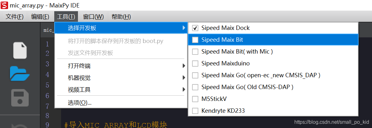

首先,根据自己的开发板在选择开发板处选择对应的开发板,如果是pyAI-K210 的开发板,因为串口驱动芯片跟 Maix 的 DOCK 接近,因此可以在选择 Dock。

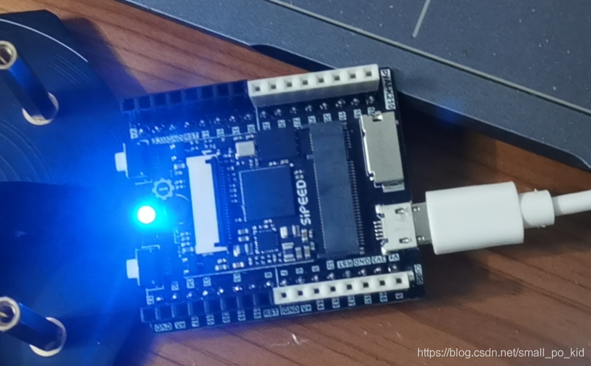

在这里我给出一个点亮led的代码
from Maix import GPIO
from fpioa_manager import fm
#将蓝灯引脚IO12配置到GPIO0,K210引脚支持任意配置
fm.register(12, fm.fpioa.GPIO0)
LED_B = GPIO(GPIO.GPIO0, GPIO.OUT) #构建LED对象
LED_B.value(0) #点亮LED
可以把这一段的代码复制到软件里,注意原来的代码要删掉,然后点击绿色的三角形运行,效果如下

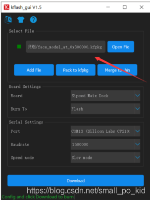

首先找到后缀名为kfpkg的文件然后再使用 K210 固件烧录工具烧录直接烧录该文件即可

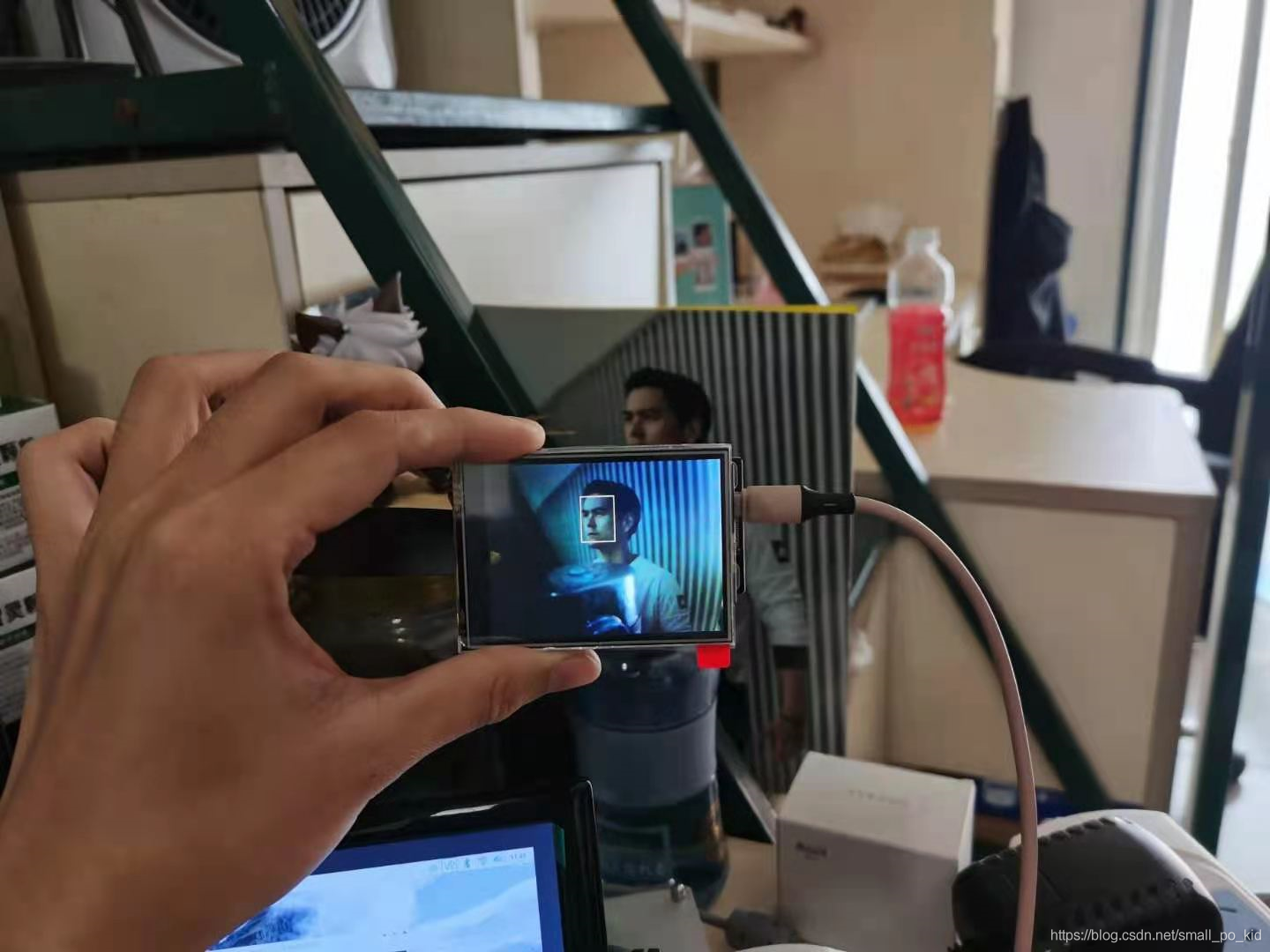

实验效果演示

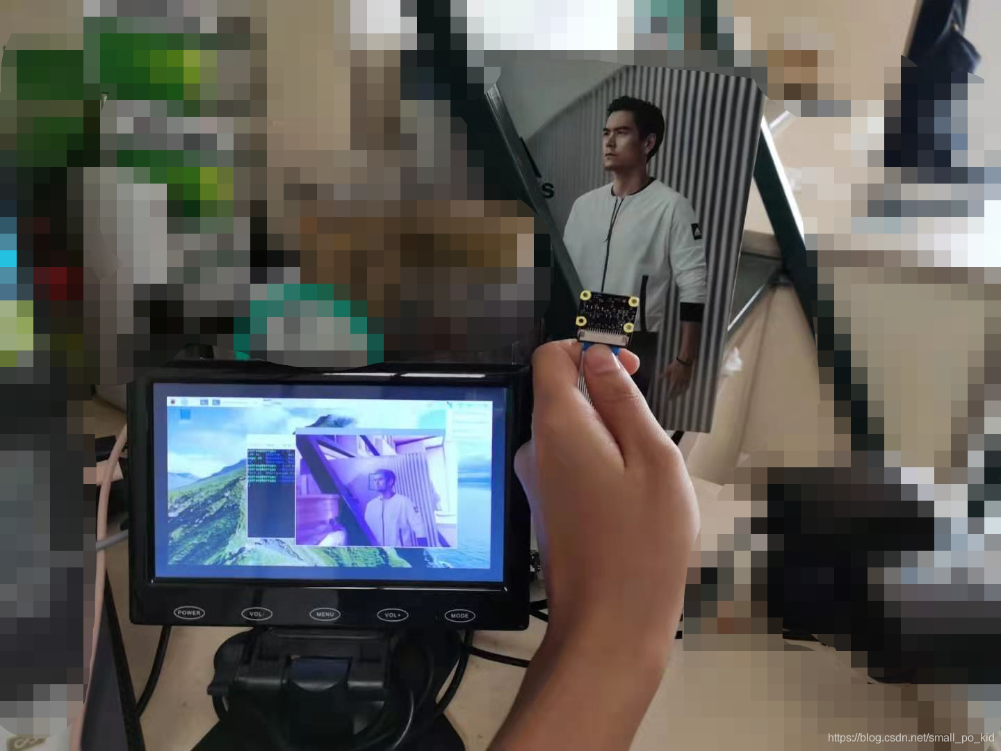

我对比了一下树莓派实现的人脸识别:
发现识别效果是差不多的。
