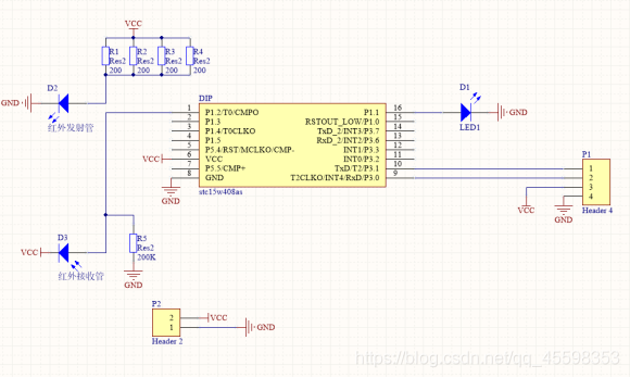

原理:给红外发射管施加电压,使红外线发射出去,当有物体经过红外线时红外线将会反弹回来,反弹回来的红外线射在了红外接收管上,改变了红外接收管的电阻,从而改变单片机采集电压的引脚的电压,单片机经过数据处理判断当前电压是否大于初始化采集的值(红外噪音),如果大于将点亮led1灯并且通过串口传递信息出去。
红外发射管上与3个200欧的电阻并联,一个200欧电阻串联。是为了增大通过红外发射管的电流,使其发射出更强的红外信号,提高感应距离,同时减少单个电阻的发热量。
红外接收管是一个二极管,当被红外线照射到会迅速导通,本设计就是这个特性来判断是否有物体经过。红外接收管后面的电阻R5是一个下拉电阻是为了降低红外接收管本身在无红外源下反接也会对单片机1脚输送电压,经过多次实验测试当r5为200K阻值时感应距离是最佳的。
P1排针是用来让单片机与zigbee无线传输模块进行通讯的
本电路以stc15w408as单片机作为核心。单片机1脚是用来采集因红外接收管电阻发生变化而输送过来的电压;6脚是电源输入角;8脚是接地脚;9脚是单片机串口通讯接收RX脚;10脚是单片机串口通讯输出TX脚;16脚是控制提示灯。

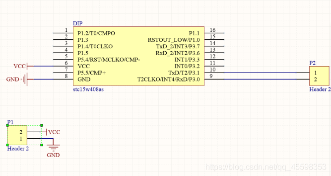

3.2与手机通讯模块设计
原理:stc15w408as在9脚收到来自zigbee的信号后,发送存储在stc15w408as单片机内的ta指令,指令通过10脚tx发送出去给gsm模块。6脚是接vcc给单片机供电,8脚接地。

附录1:红外感应模块电路原理图
附录2:与手机通讯模块电路原理图
