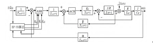

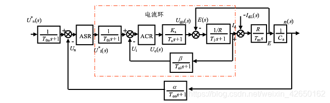

最近一个月的时间没有更博,跟随老师出差谈项目了。前段时间学习了电机的智能控制,这次把设计好的基于BP神经网络PID控制器应用于双闭环直流调速系统。双闭环直流调速系统的动态数学模型如下图所示:
外环为转速环,内环为电流环。本次转速调节器采用基于BP神经网络PID控制器,其参数由神经网络自学习调整得到,从而克服系统运行过程中各种不利因素对系统所造成的影响,以达到较好的控制效果。电流调节器仍采用PID调节器,以提高系统的响应速度,实现对电流的限幅,电流调节器采用工程设计的方法设计。如下图所示:

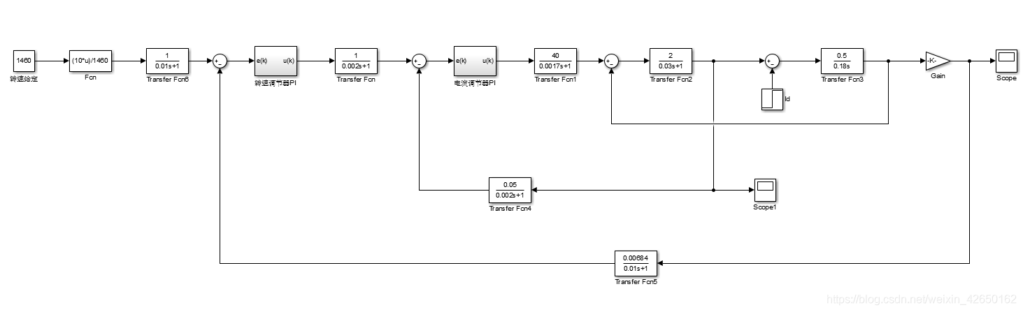

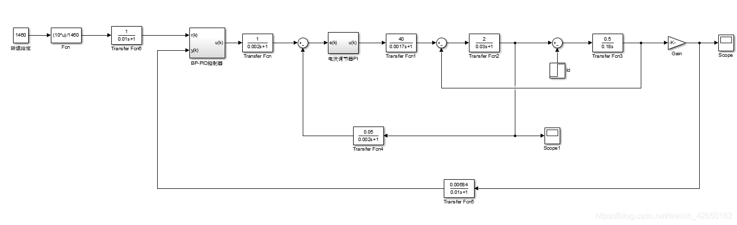

由上述参数建立双闭环直流调速系统如下图所示:

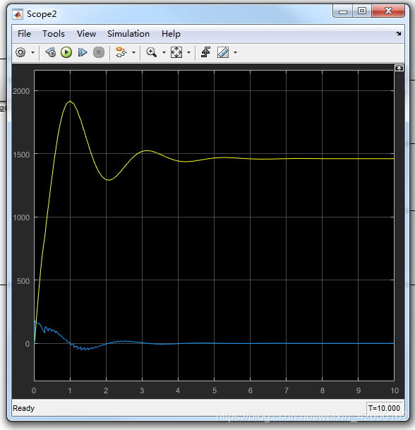

仿真结果为:

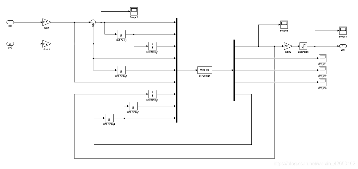

转速调节器换为BP_PID控制器,其余参数不变BP_PID控制器如下图所示:
BP_PID控制算法用S函数编写,如何编写和函数下载请参考上面链接

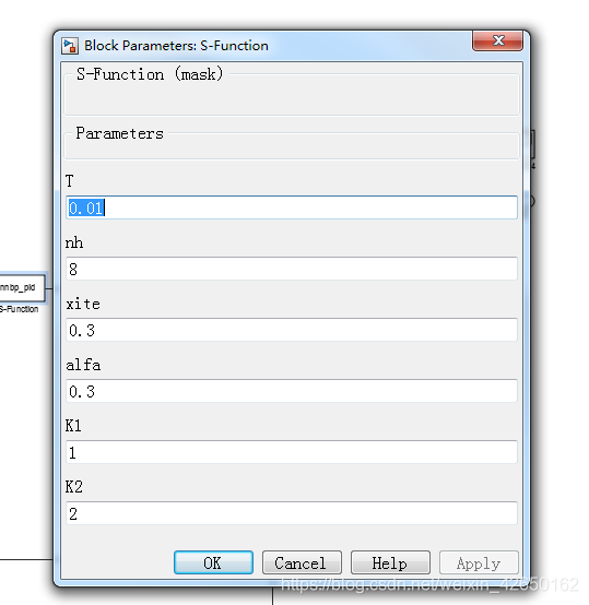

BP_PID控制器学习参数设置如下:

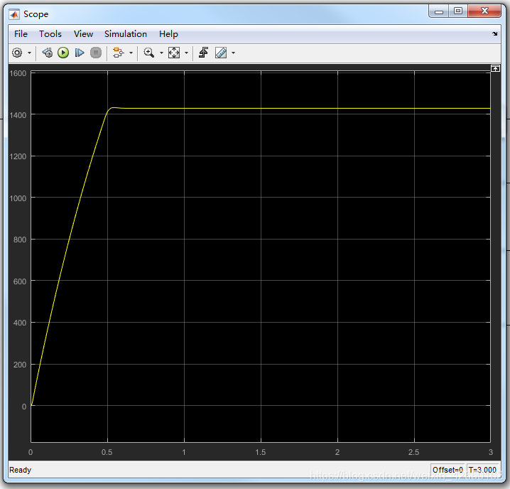

给定额定转速1460的仿真结果如下图所示:
黄线为转速,蓝线为电流 .

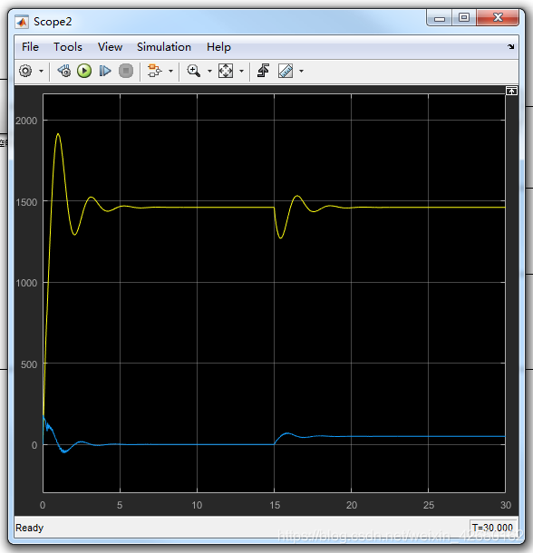

给定额定转速1460并在15s时加入50的负载,如下所示:

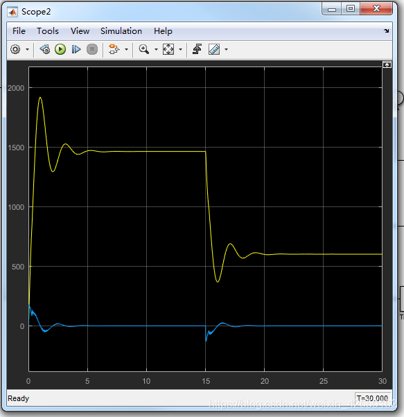

给定额定转速1460并在15s减速为600,仿真结果如下图所示:
目前为止,只能做到这种程度,如果想要进一步达到理想的控制效果,需要对BP神经网络进一步训练学习,以后有时间会继续训练模型以期达到更理想的效果。
