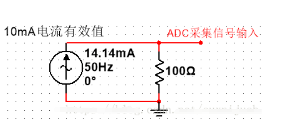

1、电流信号采集
需要将电流信号转化为电压信号才能进行采集,如下图所示:
图1
单片机ADC采集到的电压模拟数字信号后,需要除以ADC的分辨率再乘以基准电压得到单片机采集的数字电压,根据欧姆定律,U=IRàI=U/R,求得电流信号。当然,分压电阻精度越高越好。

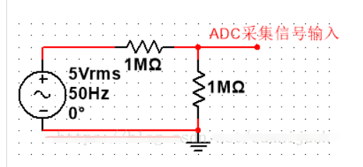

2、电压信号采集
需要根据单片机ADC的测量电压峰峰值最高是多少。假如单片机的ADC最大采集电压有效值为3.3V,如果采集5V的有效值电压,则需要把5V电压分压,如下图2,然后再把分压输出的信号作为单片机输入信号进行采集。
图2
