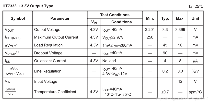

最后用HT7333,按上面的方法接可以提供稳定的3.3V供电。HT7333也是LDO,即使供电电压低到3.4V也能提供3.3V供电,而且静态电流才4uA. 可提供250mA的负载电流,以后可以考虑接一个锂电池。不过串接的二极管要用1N5819,现在用1N4148压降太大了。

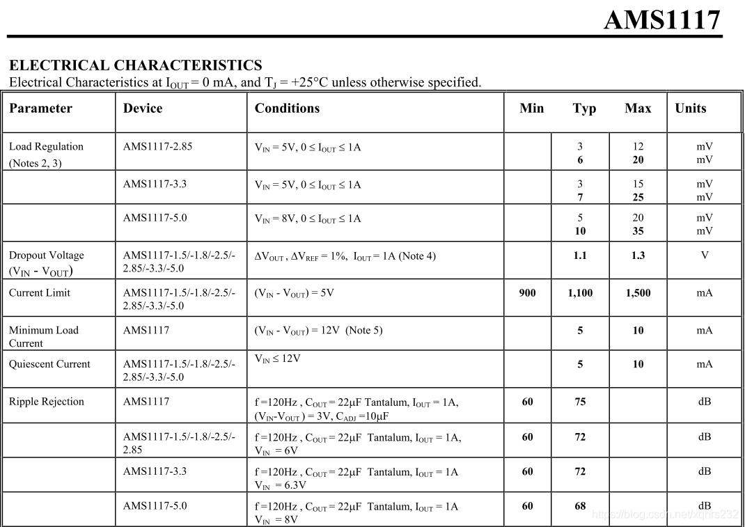

看他们的数据手册,Quiescent Current(静态电流)AMS1117-3.3是HT7333的5/0.004=1250倍!!!
