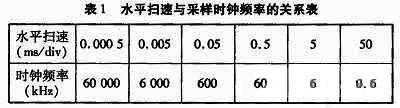

采样率主要取决于a/d转换器的转换速率,常用每秒取样点数sa/s(sample/second)来表示。本系统设计最高实时采样率为60msa/ s,若进一步提高采样率可采用文献提出的等效采样技术,不过等效采样技术的软硬件和价格成本很高。为了使示波器具有较高的信号波形分析细节,采用数字内插技术来恢复和重建信号波形。文献中详细论述了线性内插和正弦内插算法在示波器设计中的应用问题。因此,对这两种内插算法不再详细论述,在本文设计中直接引用文献中的研究成果。根据文献研究结果,取信号每周期采样点数为20,插值倍数为4。水平显示像素点数为400个,共10格。水平扫速与采样时钟频率的关系表如下。
