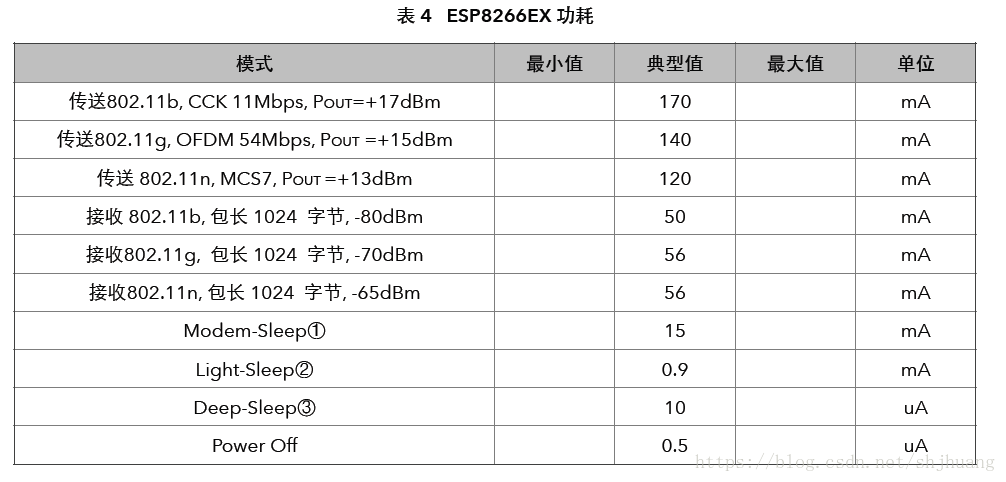

在使用8266模组时,特别是使用电池gong供电的情况下,就不得不去关注其待机dian电流和最大峰值的最大峰值电流了。
但是使用过程中也发现了几个不尽如人意的地方,例如:
1.进入Deep-Sleep模式,官方手册手册是10uA,结果调来调去,把外部电路全部都去掉了,最终定格在20uA,不知道是我设计的问题还是模块的dian电流真的就下不来。

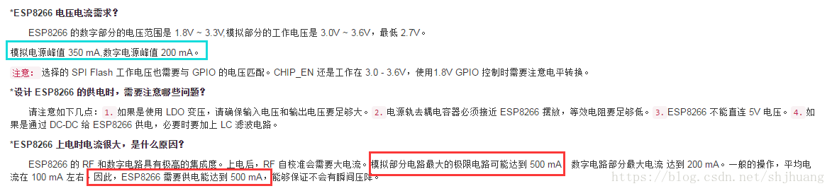

2. 模块的最大电流。ESP产品guig规格书中并没有给出最大的feng峰值电流,这样我很为难,从上表中只能找到了电流的典型值,典型的最大模式的情况下,发送电流为170mA,所以我选择了一款300mA的LDO,结果发现电池低压的情况下,设备上电失败。于是查找了其它资料,在论坛上找到了相关的说明,得到的结论是,峰值电流不少于500mA,好吧,谁叫我之前没有看到这个说明呢,改电路去吧。
