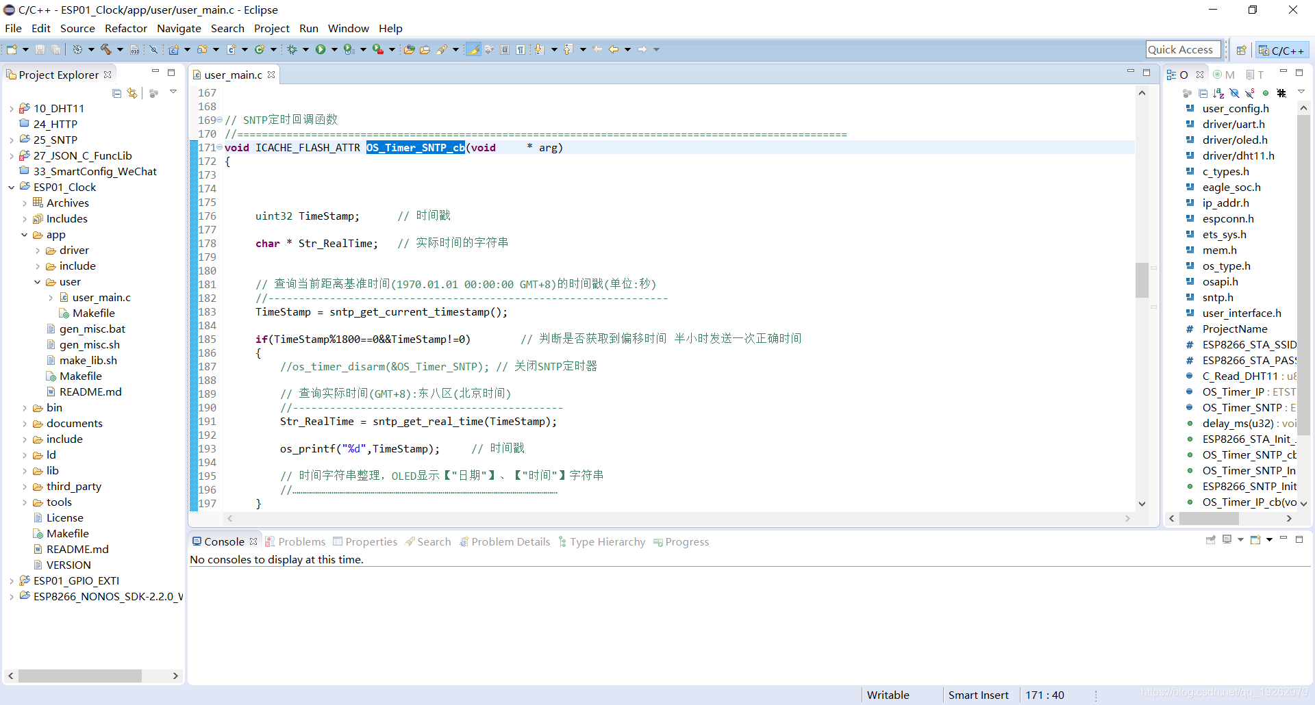

去年暑假的时候 自学8266SDK编程 照着XianYu上的卖的8266气象站 照葫芦画瓢 自己做了一个
因此我积累了一点点ESP8266编程基础 这里的8266运行我写的固件 上电自动连接家里的WiFi 连接成功之后 连接SNTP服务器获取时间 之后定时通过UART发送时间
而不是用等待AT指令做32从机。
程序流程图
FLAG0超过24h未置位 重启STM32* 为什么要有这一句呢 因为在程序实际运行中我发现 接收中断运行到一定次数之后 DMA搬运过来的数据永远都只有一个字节 我也不清楚问题出在哪里 这个可以通过复位解决 那显然不是8266的问题 问题肯定出在接收上 但是我找不到问题出在哪里
于是就写了这个 相当于一个看门狗程序吧
为了保证时间准确的无奈之举
ESP8266流程图
里面大量用到了中断回调函数 但原理与中断无异 所以我流程图简化为中断函数

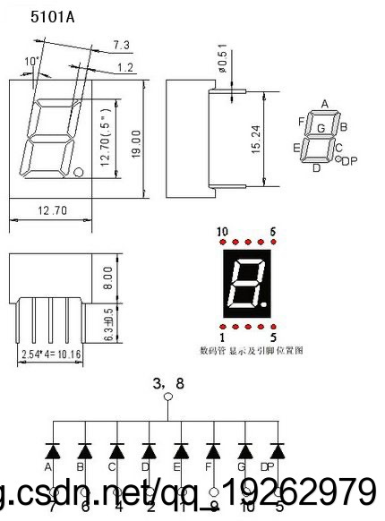

拆机发现 这个万年历使用的数码管为5101A 共阳极
下面是我用表量出来的接线图
段选:一个框内的表示这些数码管的 阴极 a b c d e f g 是连在一起的 颜色与右下角IC位置引脚对应
注:其中月份的十位、天数的十位 比较特殊 只有 1 或者 2 驱动的时候对这部分需要特殊处理
位选:这里相同颜色的框表示这些数码管阳极是连在一起的

ESP8266编程
这里我选择用8脚的ESP01 主要考虑到只需要联网串口功能
用ESP12有点儿浪费
第一次用ESP01编程
发现 烧录 开机 复位都比较麻烦
于是焊了一个电路板 给他烧录用
实践发现下载烧录的过程中 不能长时间通电 不然芯片会特别烫
温度上升会导致烧录失败
ESP8266获取网络时间
这里因为我之前玩过 所以上手还算轻松
这个部分搞懂他的回调函数是关键

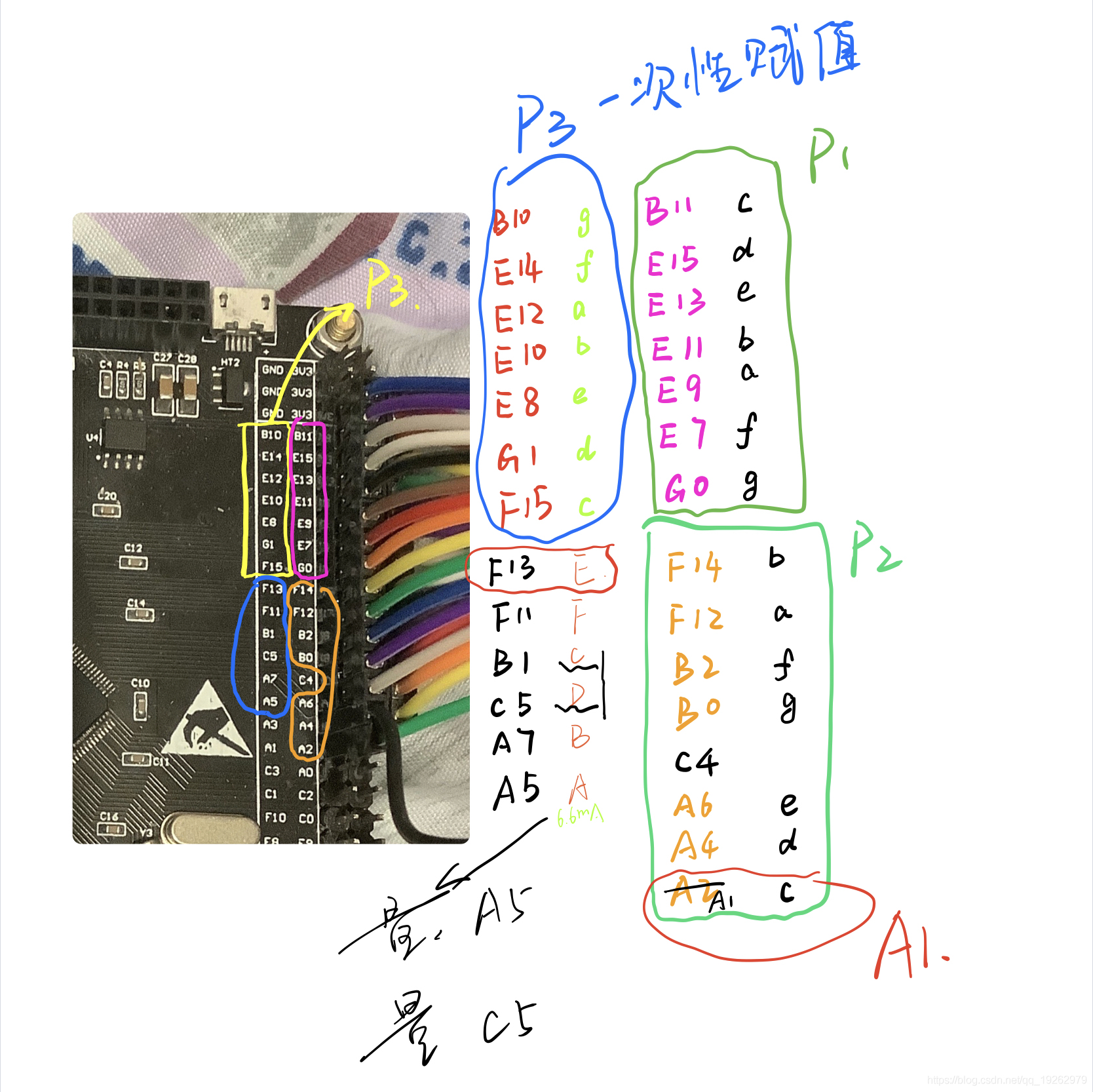

对应电路板线路写驱动程序
这部分主要是对GPIO的操作 定义引脚
小写a b c d e f g 为段
大写A B C D E F 为位
以往接触到的数码管都是共阴极的 要点亮对应的段只需要拉高电平就行了
这次的数码管是共阳极的
我还是按照以往共阴极的办法定义的 只是最后在GPIO输出的时候 按位取反了

[Again 硬件]电路板引线到GPIO
万事开头难
穿完第一行排线1个小时获取了
两排焊接完,已经是凌晨5点了…
狗命要紧 赶快睡觉
WK 我的驱动程序居然会有问题?!?
第二天一睡醒 立马上电 看看能不能点亮管子!
一堆乱码…
经过无数次的Debug
终于发现了
原来有一个引脚定义错了…
修改完了
上电!
一切顺利!
NICE 兄dei
可是到了夜里 忽然发现…
13月…emmmm
原来是天数的十位 f段 连接在了 月份 的b c 段上
(农历月份同样存在这个问题)
Debug…好了 这下终于完美了
完美了(除了农历那里空着)

ESP8266获取网络时间
这里因为我之前玩过 所以上手还算轻松
这个部分搞懂他的回调函数是关键

小写a b c d e f g 为段
大写A B C D E F 为位
这次的数码管是共阳极的
这个是我之前在学校玩数码管的时候
针对共阴极的管子写的
可以供大家参考
万事开头难
穿完第一行排线1个小时获取了
两排焊接完,已经是凌晨5点了…
狗命要紧 赶快睡觉
WK 我的驱动程序居然会有问题?!?
一堆乱码…
经过无数次的Debug
终于发现了
原来有一个引脚定义错了…
修改完了
上电!
一切顺利!
NICE 兄dei
可是到了夜里 忽然发现…
13月…emmmm
(农历月份同样存在这个问题)
Debug…好了 这下终于完美了
