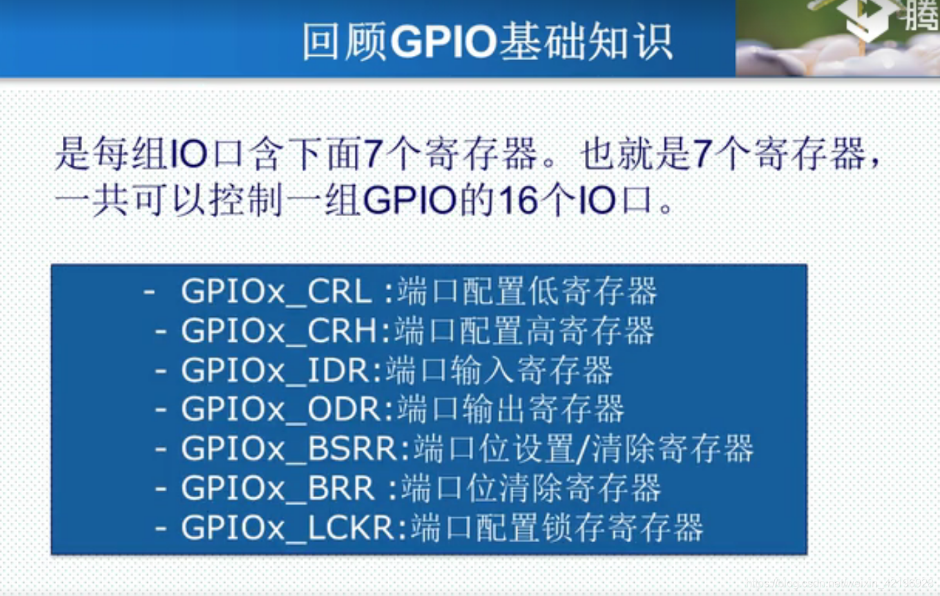

首先是GPIO的基础知识,由于我们要配置PE5和PB5两个端口,和寄存器一样要先对对PE5和PB5两个端口初始化再设置高低电平,从而实现LED灯的点亮与关闭,同理也应该用寄存器的方法使能时钟。
具体上面的寄存器,我也只能从字面上了解,通过视频了解,CRL是控制的0-7位,CRH配置的8-15位,我们配置的是低位,所以这里之后会用CRL来初始化端口而不是CRH。

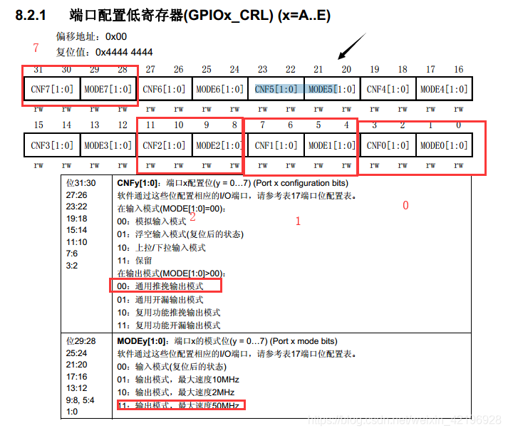

根据STM32中文参考手册的端口配置低寄存器,在MODE和CNF0里面更改其数值就可以更改其输出模式和速度,一个红色的框代表一位。比如我们这里要设置推挽输出,速度为50MHZ,在这里就是0011,这个二进制转化为十进制就是3,等会我们就要将第五位(因为是PB5和PE5)设置为0011,就把其设置为了速度为50MHz的推挽输出模式。

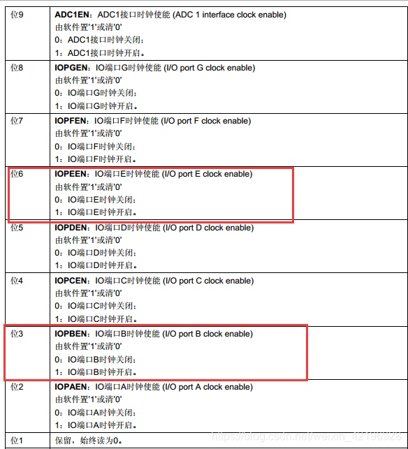

用寄存器使能时钟
在库函数里面,我是通过调用了一个时钟使能函数实现的控制。而在寄存器里面就要通过更改寄存器内的二进制数据实现对STM32板的直接控制(个人理解)。
GPIO口都是的使能时钟都是通过RCC里面的APB2ENR控制的。根据STM32中文参考手册只需要把第六位和第三位的数据改为1即可使能时钟。

RCC->APB2ENR|=1<<3; //使能时钟,使第三位和第六位为1即可使能时钟,不改变其它位
RCC->APB2ENR|=1<<6; //这里用了C语言的或等于运算
//配置GPIOB.5
GPIOB->CRL&=0xFF0FFFFF; //用16进制先将第五位清零 即为0000
GPIOB->CRL|=0x00300000; //将第五位设置为0011

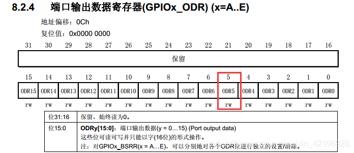

GPIOB->ODR|=1<<5; //将第五位设置为高电平

这里设置为高电平直接用的ODR寄存器,因为其只有一位,将其第五位更改为1即设置为了高电平。
