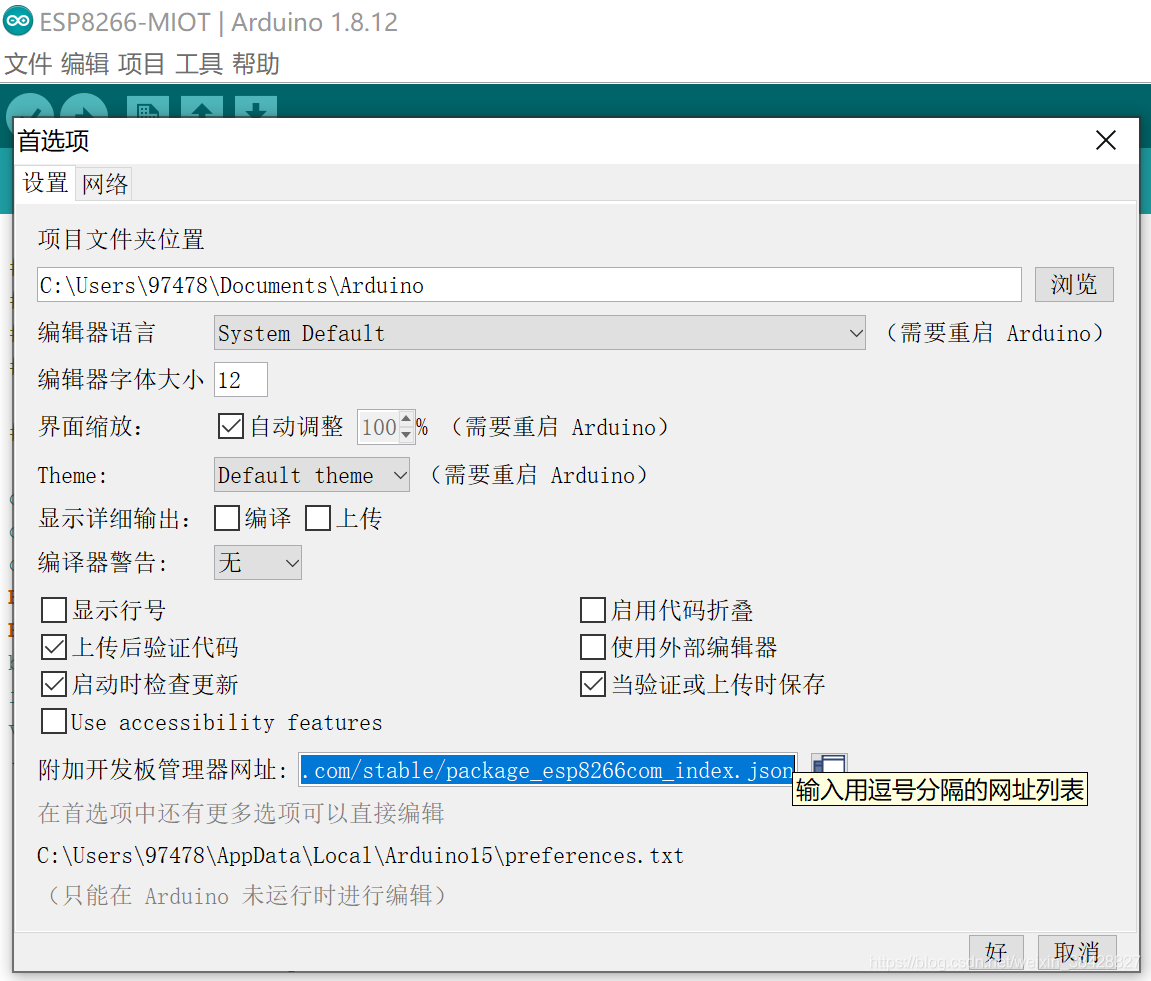

打开文件>首选项,更改附加开发板管理网址如下:
http://arduino.esp8266.com/stable/package_esp8266com_index.json

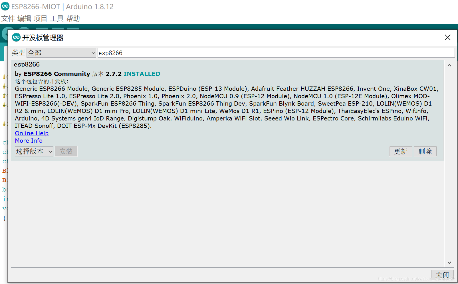

工具>开发板>开发板管理工具,搜索ESP8266,安装最新版
在工具>开发板>Generic ESP8266 Module

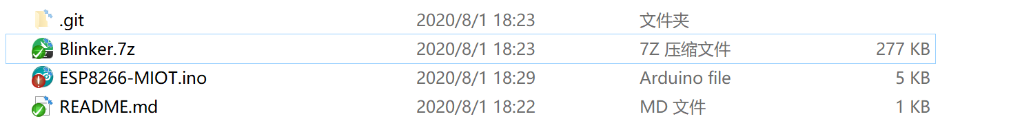

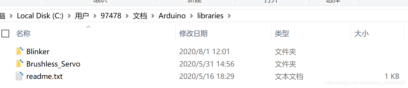

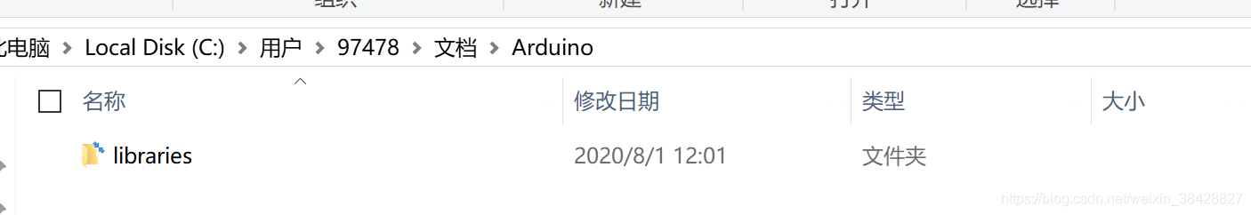

将该链接下的Blinker.7z解压,整体文件夹放到如下Arduino的库文件夹中

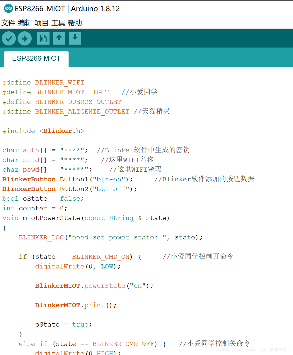

双击打开工程下的ESP8266-MIOT.ino
上面的密钥改成Blinker 软件里面生成的密钥,wifi名字和密码根据实际

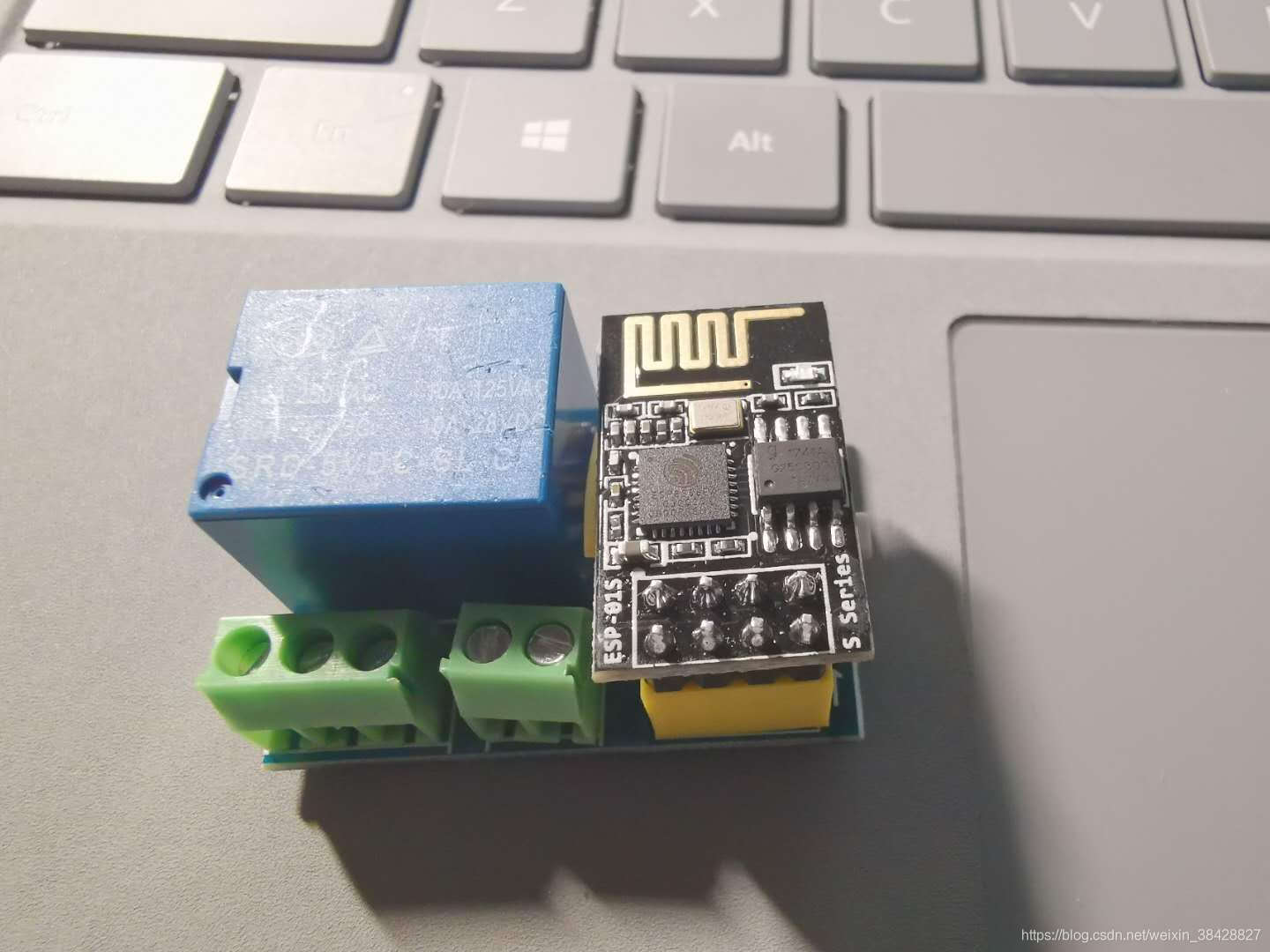

硬件准备

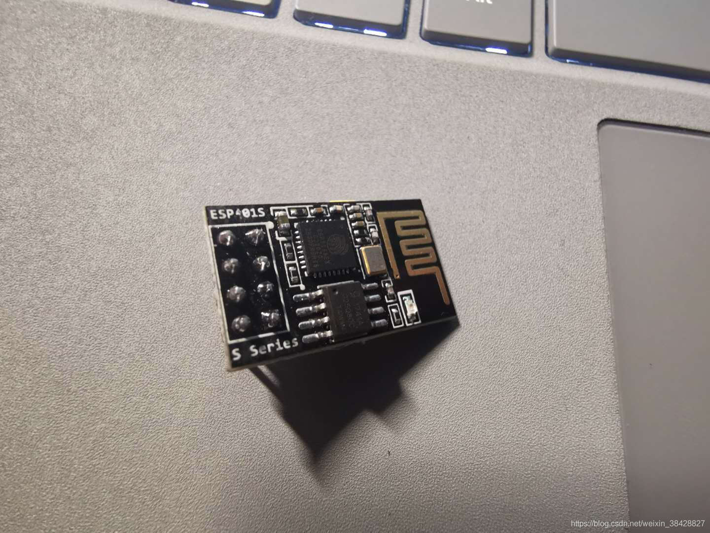

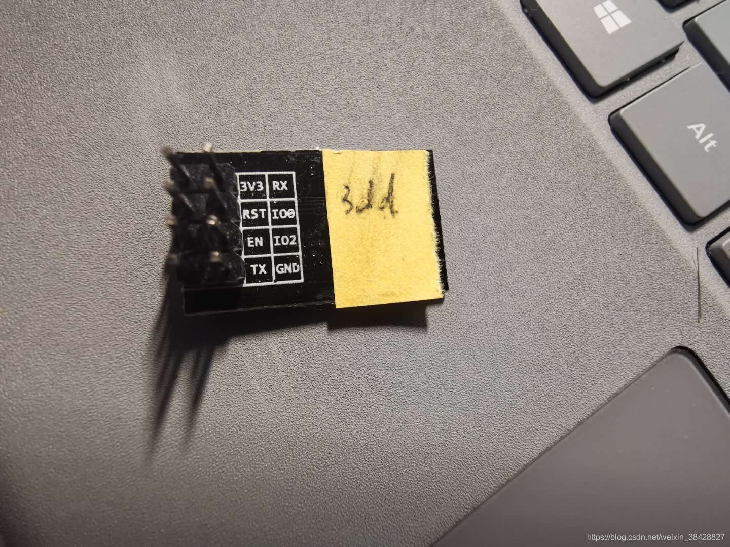

esp8266-01s模块
TTL下载模块,网上很多,rx,tx,gnd
连接,USB-TTL的rx接esp8266-01s的tx,tx接rx,gnd接gnd,下面几点比较重要:
a.esp8266-01s的EN接3.3v
b.esp8266-01s的IO0接gnd
c.esp8266-01s的供电正常接即可

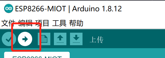

烧录
点击上传
状态栏输出rst等就好了,装上继电器板

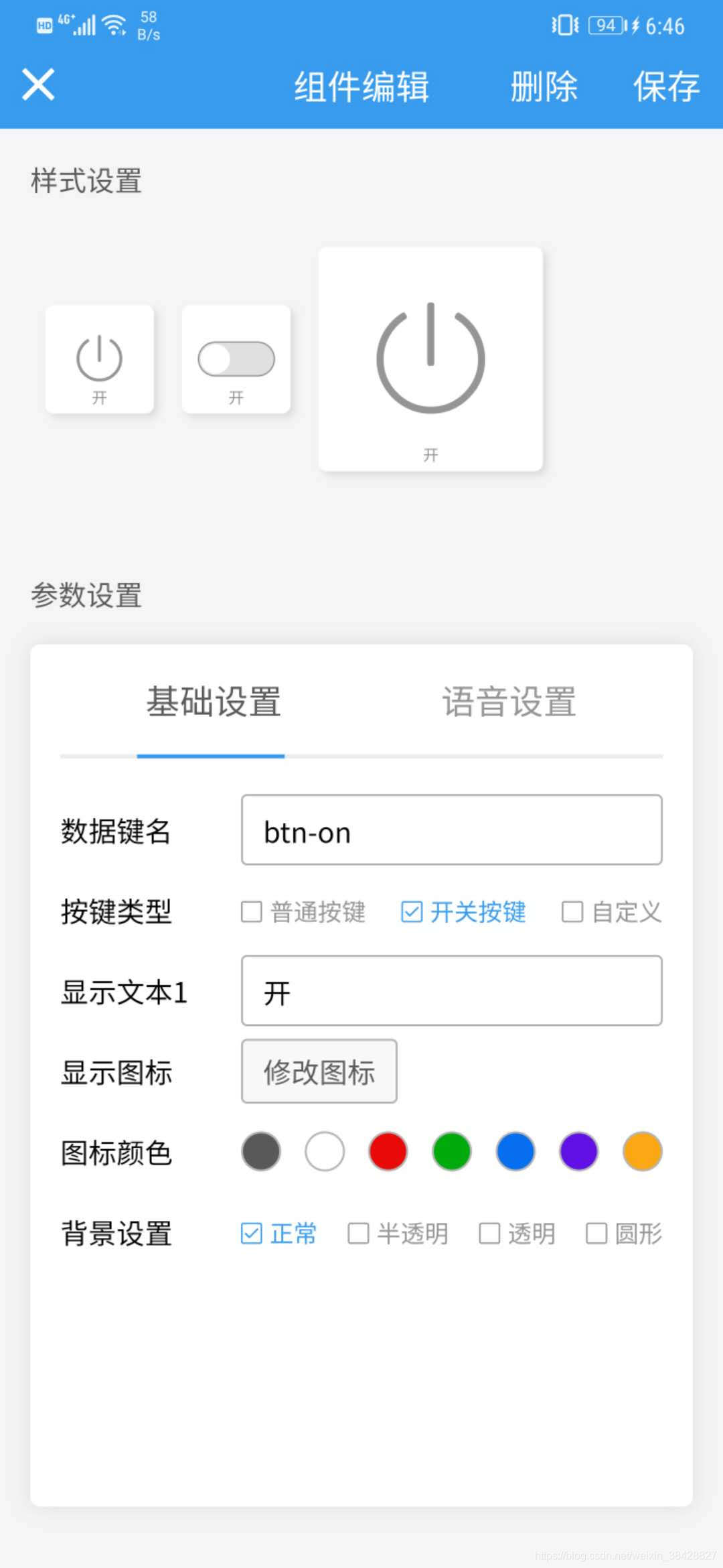

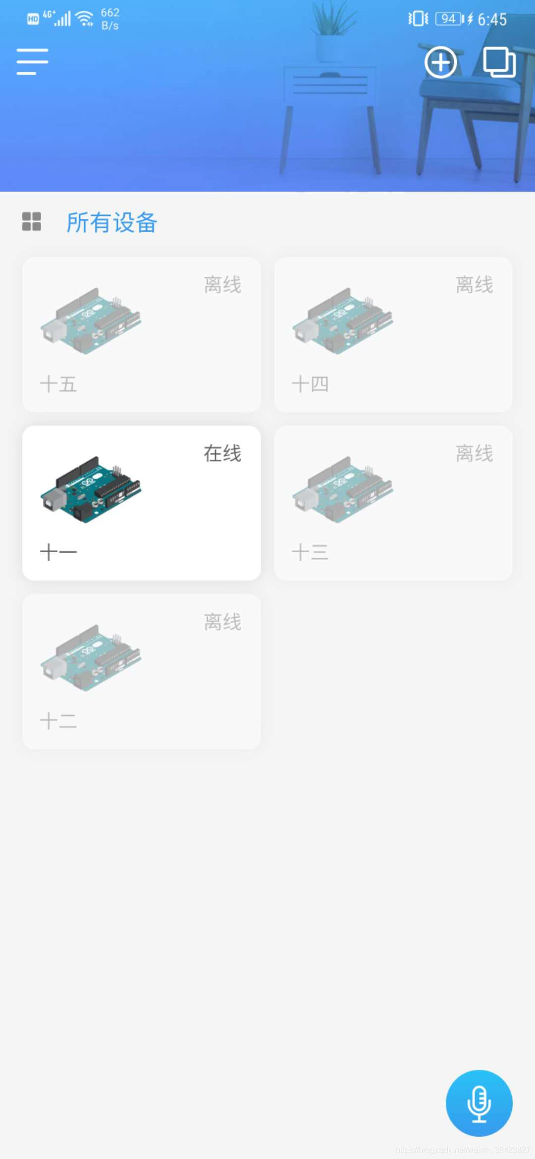

打开点灯科技Blinker软件
打开在线的设备,添加两个按钮
保存后可以用按钮试下,继电器是否响应正常

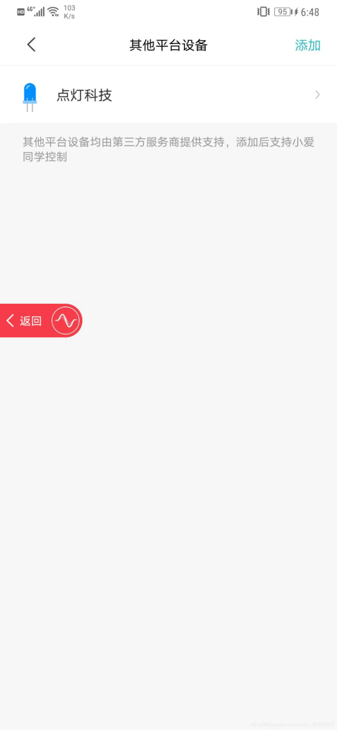

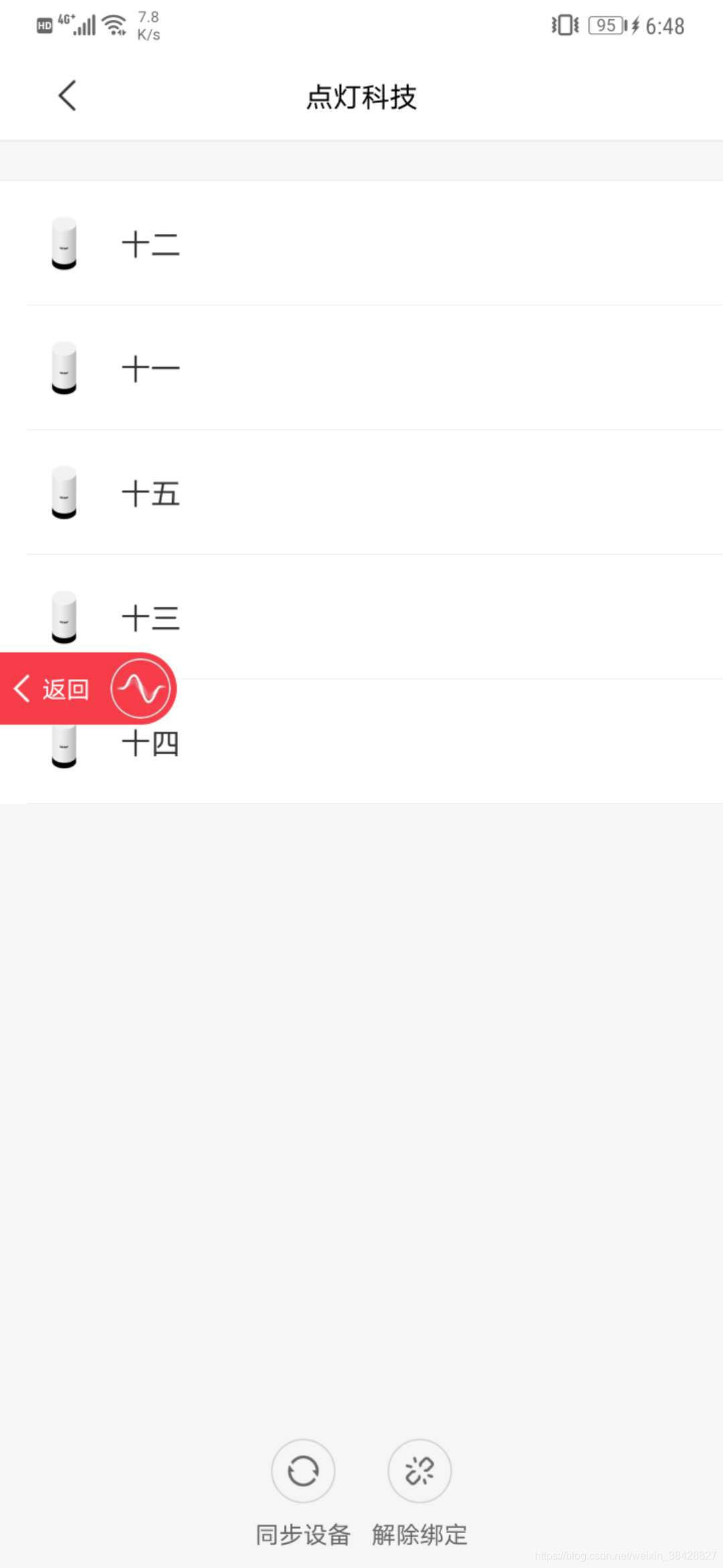

切换到小爱同学软件,绑定电灯科技,右上角选择其他平台
添加点灯科技

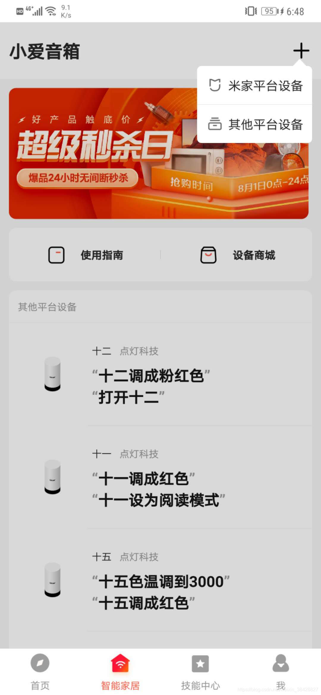

点击下方同步
对小爱同学说“打开谁谁谁”,“关闭谁谁谁”。
