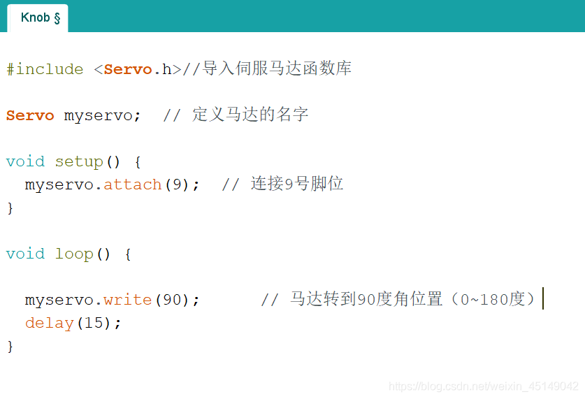

找到示例中Servo–>Knob。编写代码
完整代码如下:
#include //导入伺服马达函数库
Servo myservo; // 定义马达的名字
void setup() {
myservo.attach(9); // 连接9号脚位
void loop() {
myservo.write(90); // 马达转到90度角位置(0~180度)
delay(15);
