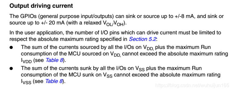

GPIO(通用输入/输出)可以吸收或提供高达+/- 8 mA的电流,并且吸收或提供高达+/- 20 mA的电流(使用放宽的VOL / VOH)。
在用户应用中,可以驱动电流的I / O引脚数量必须限制在5.2节中规定的绝对最大额定值:
●VDD上所有I / O源的电流总和加上VDD上的MCU的最大运行功耗,不能超过绝对最大额定值IVDD(见表8)。
●VSS上所有I / O下沉的电流总和加上VSS上沉没的MCU的最大运行功耗不能超过绝对最大额定值IVSS(见表8)。

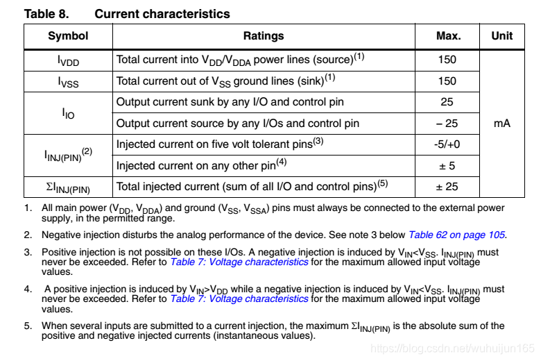

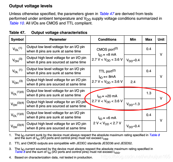

总结:I/O口正常提供灌入和输出电流为+/-8mA,可以达到+/-20mA(不过这时IO口的电平值会有变化,灌电流大时输出的低电平值会高,输出电流变大时输出高电平值会变小,如果需要这么大的电流,设计电路时要考虑这个电平的变化),但不要超过表8的允许(超过会影响设备可靠性或带来永久性破坏):I/O口电流的绝对最大值+/-25mA,同时要求总灌电流或总输出电流不能超过150mA(准确点是流入VDD / VDDA电源线的总电流或流出VSS地线的总电流不超过150mA)。

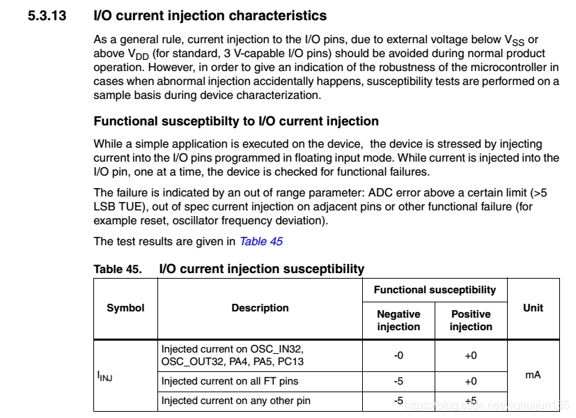

I / O电流注入特性
作为一般规则,在正常产品操作期间,应避免由于外部电压低于VSS或高于VDD(对于标准的3 V I / O引脚)而向I / O引脚注入电流。 然而,为了在异常注入意外发生的情况下给出微控制器的稳健性的指示,在器件表征期间基于样本进行磁敏度测试。
对I / O电流注入的功能敏感性
在器件上执行简单的应用程序时,通过向浮动输入模式下编程的I / O引脚注入电流来对器件施加压力。 当电流一次一个地注入I / O引脚时,检查器件的功能故障。
超出范围的参数表示故障:ADC误差超过某个限值(》 5LSB TUE),超出相邻引脚的规格电流注入或其他功能故障(例如复位,振荡器频率偏差)。

I / O电流注入特性
对I / O电流注入的功能敏感性
