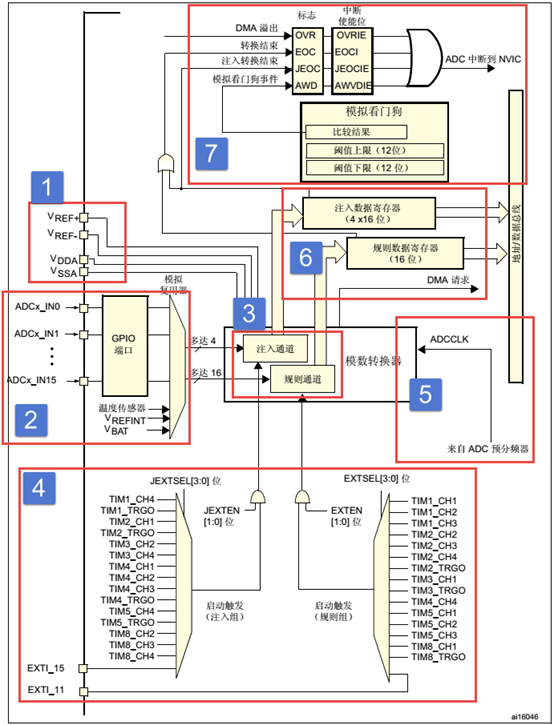

图 01 单个ADC功能框图
掌握了ADC的功能框图,就可以对ADC有一个整体的把握,在编程的时候可以做到了然如胸,不会一知半解。框图讲解采用从左到右的方式,跟ADC采集数据,转换数据,传输数据的方向大概一致。
1. ①电压输入范围
ADC输入范围为:VREF- ≤ VIN ≤ VREF+。由VREF-、VREF+ 、VDDA 、VSSA、这四个外部引脚决定。
我们在设计原理图的时候一般把VSSA和VREF-接地,把VREF+和VDDA 接3V3,得到ADC的输入电压范围为:0~3.3V。
如果我们想让输入的电压范围变宽,去到可以测试负电压或者更高的正电压,我们可以在外部加一个电压调理电路,把需要转换的电压抬升或者降压到0~3.3V,这样ADC就可以测量了。

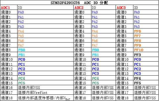

我们确定好ADC输入电压之后,那么电压怎么输入到ADC?这里我们引入通道的概念,STM32的ADC多达19个通道,其中外部的16个通道就是框图中的ADCx_IN0、ADCx_IN1.。.ADCx_IN5。这16个通道对应着不同的IO口,具体是哪一个IO口可以从手册查询到。其中ADC1/2/3还有内部通道: ADC1的通道ADC1_IN16连接到内部的VSS,通道ADC1_IN17连接到了内部参考电压VREFINT 连接,通道ADC1_IN18连接到了芯片内部的温度传感器或者备用电源VBAT。ADC2和ADC3的通道16、17、18全部连接到了内部的VSS。
图 02 STM32F429IGT6 ADC 通道

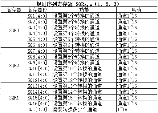

规则序列
规则序列寄存器有3个,分别为SQR3、SQR2、SQR1。SQR3控制着规则序列中的第一个到第六个转换,对应的位为:SQ1[4:0]~SQ6[4:0],第一次转换的是位4:0 SQ1[4:0],如果通道16想第一次转换,那么在SQ1[4:0]写16即可。SQR2控制着规则序列中的第7到第12个转换,对应的位为:SQ7[4:0]~SQ12[4:0],如果通道1想第8个转换,则SQ8[4:0]写1即可。SQR1控制着规则序列中的第13到第16个转换,对应位为:SQ13[4:0]~SQ16[4:0],如果通道6想第10个转换,则SQ10[4:0]写6即可。具体使用多少个通道,由SQR1的位L[3:0]决定,最多16个通道。

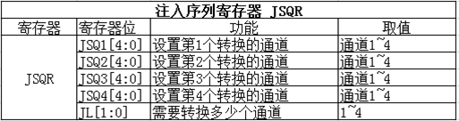

注入序列
注入序列寄存器JSQR只有一个,最多支持4个通道,具体多少个由JSQR的JL[2:0]决定。如果JL的值小于4的话,则JSQR跟SQR决定转换顺序的设置不一样,第一次转换的不是JSQR1[4:0],而是JCQRx[4:0] ,x = (4-JL),跟SQR刚好相反。如果JL=00(1个转换),那么转换的顺序是从JSQR4[4:0]开始,而不是从JSQR1[4:0]开始,这个要注意,编程的时候不要搞错。当JL等于4时,跟SQR一样。

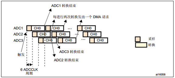

通用规则数据寄存器ADC_CDR
规则数据寄存器ADC_DR是仅适用于独立模式的,而通用规则数据寄存器ADC_CDR是适用于双重和三重模式的。独立模式就是仅仅适用三个ADC的其中一个,双重模式就是同时使用ADC1和ADC2,而三重模式就是三个ADC同时使用。在双重或者三重模式下一般需要配合DMA数据传输使用。

开发板已通过排针接口把部分ADC通道引脚引出,我们可以根据需要选择使用。实际使用时候必须注意保存ADC引脚是单独使用的,不可能与其他模块电路共用同一引脚。

将待测电压通过杜邦线接在对应引脚上,用USB线连接开发板“USB TO UART”接口跟电脑,在电脑端打开串口调试助手,把编译好的程序下载到开发板。在串口调试助手可看到不断有数据从开发板传输过来,此时我们改变输入电压值,那么对应的数据也会有变化。
30.6 三重ADC交替模式采集实验
AD转换包括采样阶段和转换阶段,在采样阶段才对通道数据进行采集;而在转换阶段只是将采集到的数据进行转换为数字量输出,此刻通道数据变化不会改变转换结果。独立模式的ADC采集需要在一个通道采集并且转换完成后才会进行下一个通道的采集。双重或者三重ADC的机制使用两个或以上ADC同时采样两个或以上不同通道的数据或者使用两个或以上ADC交叉采集同一通道的数据。双重或者三重ADC模式较独立模式一个最大的优势就是转换速度快。
我们这里只介绍三重ADC交替模式,关于双重或者三重ADC的其他模式与之类似,可以参考三重ADC交替模式使用。三重ADC交替模式是针对同一通道的使用三个ADC交叉采集,就是在ADC1采样完等几个时钟周期后ADC2开始采样,此时ADC1处在转换阶段,当ADC2采样完成再等几个时钟周期后ADC3就进行采样此时ADC1和ADC2处在转换阶段,如果ADC3采样完成并且ADC1已经转换完成那么就可以准备下一轮的循环,这样充分利用转换阶段时间达到增快采样速度的效果。AD转换过程见图 06,利用ADC的转换阶段时间另外一个ADC进行采样,而不用像独立模式必须等待采样和转换结束后才进行下一次采样及转换。
图 06 三重ADC交叉模式

ADC转换结果数据使用DMA方式传输至指定的存储区,这样取代单通道实验使用中断服务的读取方法。

图 01 单个ADC功能框图
图 03 规则序列寄存器
图 04 注入序列寄存器

规则和注入通道转换结束后,除了产生中断外,还可以产生DMA请求,把转换好的数据直接存储在内存里面。对于独立模式的多通道AD转换使用DMA传输非常有必须要,程序编程简化了很多。对于双重或三重模式使用DMA传输几乎可以说是必要的。有关DMA请求需要配合《STM32F4xx中文参考手册》DMA控制器这一章节来学习。一般我们在使用ADC的时候都会开启DMA传输。

30.6 三重ADC交替模式采集实验
图 06 三重ADC交叉模式

49 // -------------------ADC Common 结构体参数初始化--------------------
50 // 三重ADC交替模式
51 ADC_CommonInitStructure.ADC_Mode = ADC_TripleMode_Interl;
52 // 时钟为fpclk2 4分频
53 ADC_CommonInitStructure.ADC_Prescaler = ADC_Prescaler_Div4;
54 // 禁止DMA直接访问模式
55 ADC_CommonInitStructure.ADC_DMAAccessMode = ADC_DMAAccessMode_2;
56 // 采样时间间隔
57 ADC_CommonInitStructure.ADC_TwoSamplingDelay =
58 ADC_TwoSamplingDelay_10Cycles;
59 ADC_CommonInit(&ADC_CommonInitStructure);
60
61 // -------------------ADC Init 结构体参数初始化----------------------
62 // ADC 分辨率
63 ADC_InitStructure.ADC_Resolution = ADC_Resolution_12b;
64 // 禁止扫描模式,多通道采集才需要
65 ADC_InitStructure.ADC_ScanConvMode = DISABLE;
66 // 连续转换
67 ADC_InitStructure.ADC_ContinuousConvMode = ENABLE;
68 //禁止外部边沿触发
69 ADC_InitStructure.ADC_ExternalTrigConvEdge =
70 ADC_ExternalTrigConvEdge_None;
71 //使用软件触发,外部触发不用配置,注释掉即可
72 //ADC_InitStructure.ADC_ExternalTrigConv=ADC_ExternalTrigConv_T1_CC1;
73 //数据右对齐
74 ADC_InitStructure.ADC_DataAlign = ADC_DataAlign_Right;
75 //转换通道 1个
76 ADC_InitStructure.ADC_NbrOfConversion = 1;
77 ADC_Init(RHEOSTAT_ADC1, &ADC_InitStructure);
78 // 配置 ADC 通道转换顺序为1,第一个转换,采样时间为3个时钟周期
79 ADC_RegularChannelConfig(RHEOSTAT_ADC1, RHEOSTAT_ADC_CHANNEL,
80 1, ADC_SampleTime_3Cycles);
81 //------------------------------------------------------------------
82 ADC_Init(RHEOSTAT_ADC2, &ADC_InitStructure);
83 // 配置 ADC 通道转换顺序为1,第一个转换,采样时间为3个时钟周期
84 ADC_RegularChannelConfig(RHEOSTAT_ADC2, RHEOSTAT_ADC_CHANNEL,
85 1, ADC_SampleTime_3Cycles);
86 //------------------------------------------------------------------
87 ADC_Init(RHEOSTAT_ADC3, &ADC_InitStructure);
88 // 配置 ADC 通道转换顺序为1,第一个转换,采样时间为3个时钟周期
89 ADC_RegularChannelConfig(RHEOSTAT_ADC3, RHEOSTAT_ADC_CHANNEL,
90 1, ADC_SampleTime_3Cycles);
91
92 // 使能DMA请求 after last transfer (multi-ADC mode)
93 ADC_MultiModeDMARequestAfterLastTransferCmd(ENABLE);
94 // 使能ADC DMA
95 ADC_DMACmd(RHEOSTAT_ADC1, ENABLE);
96 // 使能ADC
97 ADC_Cmd(RHEOSTAT_ADC1, ENABLE);
98 ADC_Cmd(RHEOSTAT_ADC2, ENABLE);
99 ADC_Cmd(RHEOSTAT_ADC3, ENABLE);
100
101 //开始adc转换,软件触发
102 ADC_SoftwareStartConv(RHEOSTAT_ADC1);
103 ADC_SoftwareStartConv(RHEOSTAT_ADC2);
104 ADC_SoftwareStartConv(RHEOSTAT_ADC3);
105 }
首先,我们使用了DMA_InitTypeDef定义了一个DMA初始化类型变量,该结构体内容我们在DMA篇已经做了非常详细的讲解;另外还使用ADC_InitTypeDef和ADC_CommonInitTypeDef结构体分别定义一个ADC初始化和ADC通用类型变量,这两个结构体我们之前已经有详细讲解。
调用RCC_APB2PeriphClockCmd()开启ADC时钟以及RCC_AHB1PeriphClockCmd()开启DMA时钟。
我们需要对DMA进行必要的配置。首先设置外设基地址就是ADC的通用规则数据寄存器地址;存储器的地址就是我们指定的数据存储区空间,ADC_ConvertedValue是我们定义的一个全局数组名,它是一个无符号32位有三个元素的整数数字;ADC规则转换对应只有一个数据寄存器所以地址不能递增,我们指定的存储区也需要递增地址。ADC的通用规则数据寄存器是32位有效,我们配置ADC为DMA模式2,设置数据大小为字大小。ADC配置为连续转换模式DMA也设置为循环传输模式。设置好DMA相关参数后就使能DMA的ADC通道。
接下来我们使用ADC_CommonInitTypeDef结构体变量ADC_CommonInitStructure来配置ADC为三重ADC交替模式、分频系数为4、需要设置DMA模式2、10个周期的采样延迟,并调用ADC_CommonInit函数完成ADC通用工作环境配置。
我们使用ADC_InitTypeDef结构体变量ADC_InitStructure来配置ADC1为12位分辨率、不使用扫描模式、启动连续转换、使用内部软件触发无需外部触发事件、使用右对齐数据格式、转换通道为1,并调用ADC_Init函数完成ADC1工作环境配置。ADC2和ADC3使用与ADC1相同配置即可。
ADC_RegularChannelConfig函数用来绑定ADC通道转换顺序和采样时间。绑定ADC通道引脚并设置相应的转换顺序。
ADC_MultiModeDMARequestAfterLastTransferCmd函数控制是否使能ADC的DMA请求,如果使能请求,并调用ADC_DMACmd函数使能DMA,则在ADC转换完成后就请求DMA实现数据传输。三重模式只需使能ADC1的DMA通道。
ADC_Cmd函数控制ADC转换启动和停止。
最后,如果使用软件触发需要调用ADC_SoftwareStartConvCmd函数进行使能配置。
