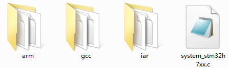

13.2.1 不同编译器对应的启动文件
打开我们为本教程提供的工程文件,路径如下:
LibrariesCMSISDeviceSTSTM32H7xxSourceTemplates 在这个文件里面有ST官方为各个编译器提供的启动文件。
看了上面的截图,大家会问怎么没有KEIL MDK呢?其实已经被放在了文件夹arm里面,KEIL公司已经在2005年被ARM公司收购了。开发板大部分例程都是配套了MDK和IAR两个版本,这里重点给大家分析一下MDK的启动文件分析,IAR和MDK的大同小异。
13.2.2 不同H7系列对应的启动文件

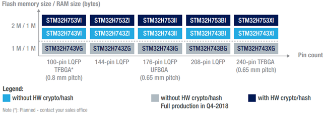

先来看一下ARM文件夹里面的文件(2018-07-03,当前只有如下两个系列,后期ST会增加新的型号,相应的启动文件也会添加进来):
如果是H743系列,就使用startup_stm32h743xx.s文件,如果是H753系列,就使用startup_stm32h753xx文件。当前H743和753系列对应的型号如下:
我们再来打开IAR文件夹里面的文件:
多了一个linker文件夹,用于IAR配置的ICF文件:
而启动文件跟MDK里面的一样,一个是用H743系列,另一个是用于H753系列。

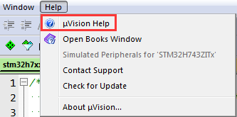

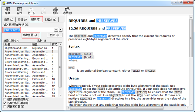

鉴于V7开发板使用的是STM32H743XI,下面我们详细的分析一下启动文件startup_stm32h743xx.s。分析前,先掌握一个小技能,遇到不认识的指令或者关键词可以检索。
启动 MDK软件,在Help菜单点击 uVision Help
点击后弹出如下文件
在搜索栏输入你需要查询的单词进行查询,然后点击“列出主题”按钮,会将相关的知识点都罗列出来。此功能非常实用,建议熟练掌握。

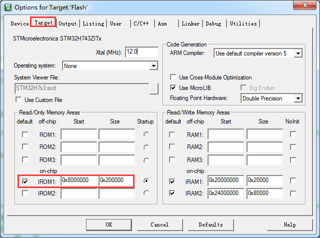

上面的这段代码是建立中断向量表,中断向量表定位在代码段的最前面。具体的物理地址由链接器的配置参数(IROM1 的地址)决定。如果程序在 Flash 运行,则中断向量表的起始地址是 0x08000000。
以MDK为例,就是如下配置选项:

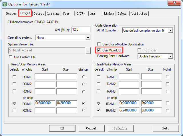

第4行:简单的汇编语言实现IF…….ELSE…………语句。如果定义了MICROLIB,那么程序是不会执行ELSE分支的代码。__MICROLIB可能大家并不陌生,就在MDK的Target Option里面设置。
第5行:__user_initial_stackheap将由__main函数进行调用。

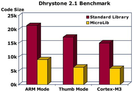

MicroLib
MicroLib是MDK里面带的微库,针对嵌入式应用,MicroLIB做了深度优化,比使用C标准库所需的RAM和FLASH空间都大大减小比如调用:
《math.h》,《stdlib.h》,《stdio.h》,《string.h》
另外注意microlib只有库,没有源文件。下图是标准库和微库生成代码的比较。

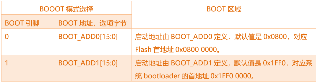

相比F1,F4的启动方式,H7的启动方式更灵活些,只需一个boot引脚即可。但是一个引脚只能区分出两个状态,为了解决这个问题,H7专门配套了两个option bytes选项字节配置,如此以来就可以方便设置各种存储器地址了。
BOOT_ADD0和BOOT_ADD1对应32位地址到高16位,这点要特别注意。通过这两个选项字节,所有0x0000 0000到0x3FFF 0000的存储器地址都可以设置,包括:
所有Flash地址空间。
所有RAM地址空间,ITCM,DTCM和SRAM。
设置了选项字节后,掉电不会丢失,下次上电或者复位后,会根据BOOT引脚状态从BOOT_ADD0,或BOOT_ADD1所设置的地址进行启动。
使用BOOT功能,注意以下几个问题:
如果用户不慎,设置的地址范围不在有效的存储器地址,那么BOOT = 0时,会从Flash首地址0x0800 0000启动,BOOT = 1时,会从ITCM首地址0x0000 0000启动。
如果用户使能了Flash Level 2保护,那么只能从Flash地址空间进行启动。

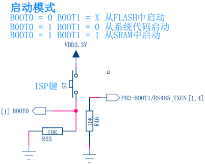

F1,F4的启动方式
作为对比,这里补充F1,F4的启动方式,由BOOT0和BOOT1引脚共同决定。

第1行:PRESERVE8 指定当前文件保持堆栈八字节对齐。
第2行:THUMB表示后面的指令是THUMB指令集 ,CM7采用的是THUMB - 2指令集。
以MDK为例,就是如下配置选项:
DCD 表示分配 1 个 4 字节的空间。每行 DCD 都会生成一个 4 字节的二进制代码。中断向量表存放的实际上是中断服务程序的入口地址。当异常(也即是中断事件)发生时,CPU 的中断系统会将相应的入口地址赋值给 PC 程序计数器,之后就开始执行中断服务程序。
MicroLib
13.4 BOOT启动模式
所有Flash地址空间。
使用BOOT功能,注意以下几个问题:
F1,F4的启动方式
