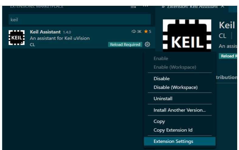

一直想着编写单片机和32代码能不能换IDE,奈何关注了很久都没有发现一个比较好的。今天突然发现VS code竟然出了一个Keil Assistant的插件,虽说不能完全取代Keil,但是也足够方便与强大了,用着也是很舒服,比以前各种方法都简单多了。

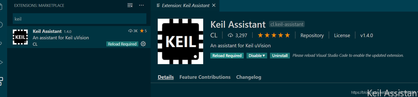

至于安装到也是非常简单,直接到vs code的扩展里面搜keil就OK了,至于教程插件里面的说的很清楚,当然也可以看下面的过程。
1、搜索插件
2、安装好后,需要重启下VS code(不然可能无法配置插件),然后打开配置

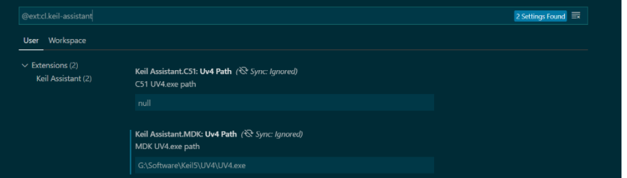

3、配置插件-把那两个路径填上就OK了

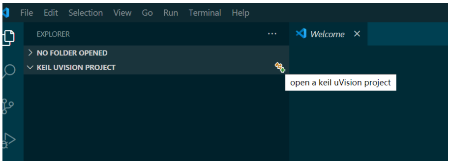

4、开始使用-装好了就会出现下图一个情况,此时可以单击那个打开Keil的工程文件,也可以直接用vs code打开keil的工程文件夹也是可以的(最终用都是在KEIL UVISION PROJECT那个栏目里面的)。
5、打开就可以编译、下载和敲代码了。

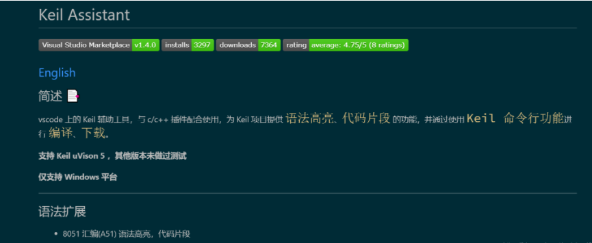

PS:关于项目的创建与配置还是要靠Keil的。建议在Vs code里面看下Keil Assistant的说明。
