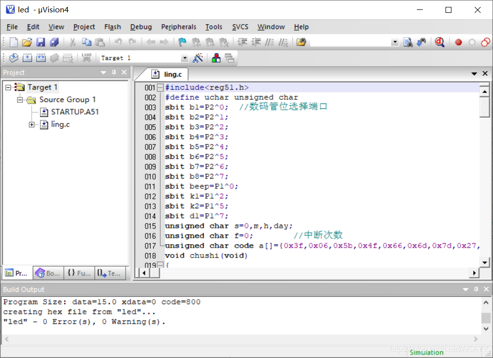

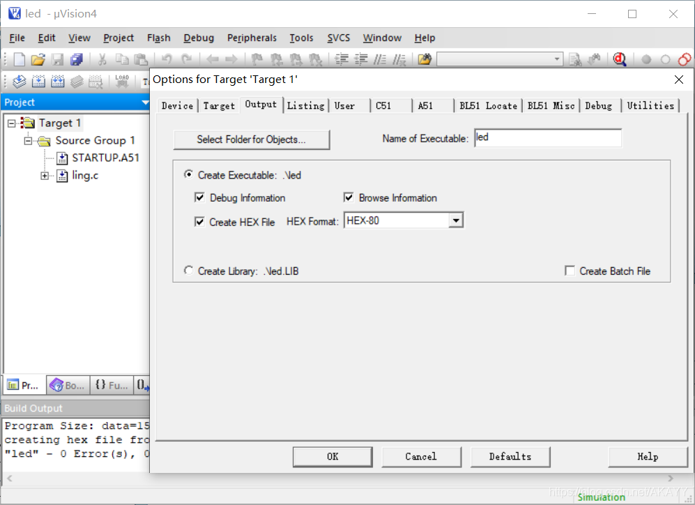

一、在keil创建hex文件

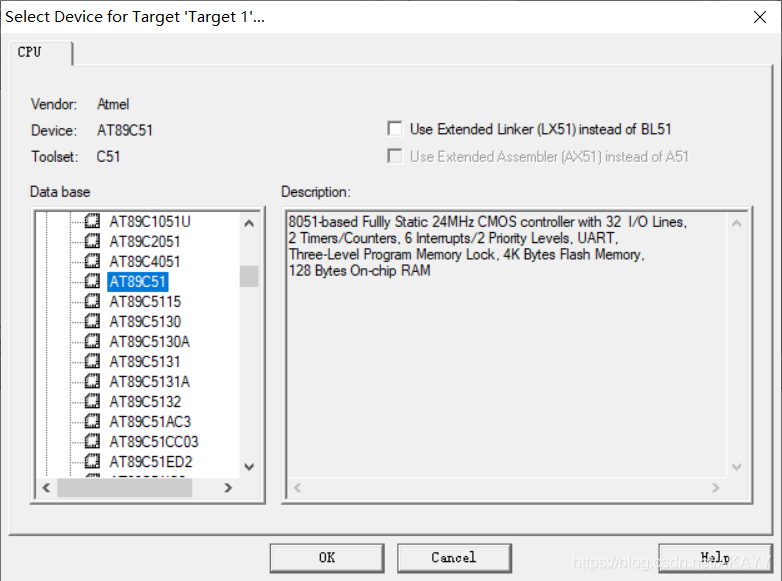

1、创建一个新工程并选择使用51单片机
2、新建文本编辑c语言程序
3、将.c文件放入工程source group 1中并进行编译
编译成功
4、点击如图勾选create hex file生成hex文件才可以烧录到单片机中
创建成功

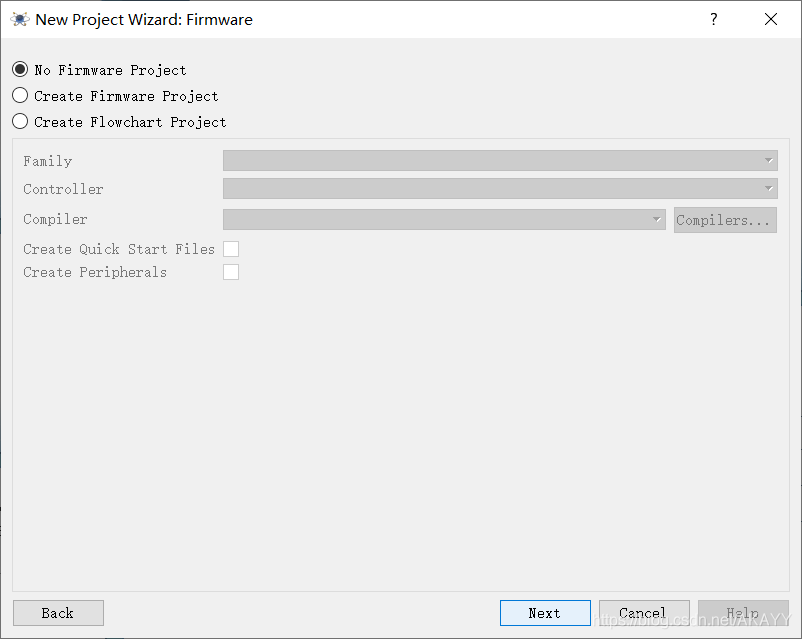

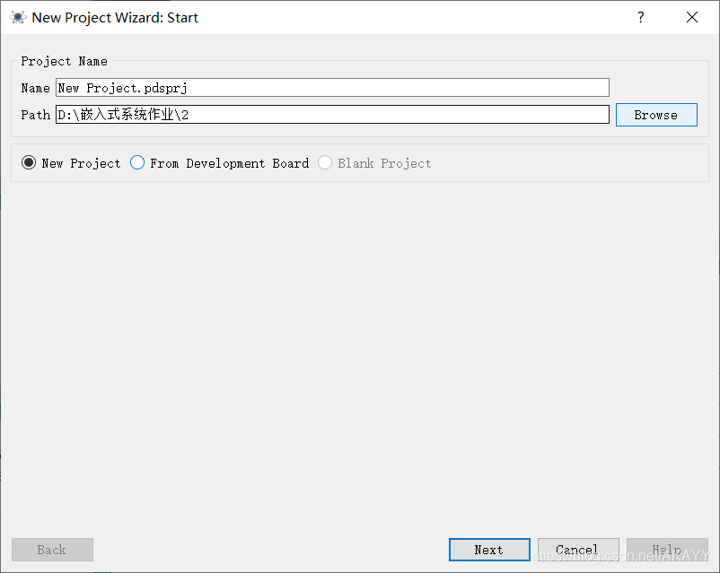

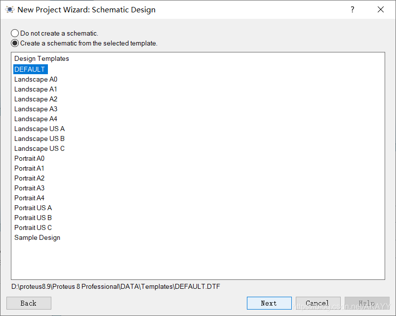

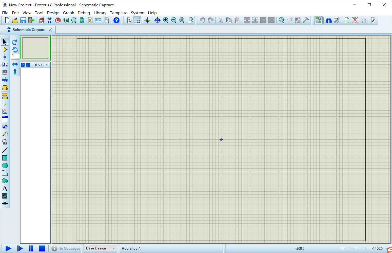

二、在Proteus电路仿真软件上绘制电路图
1、在proteus中新建一个工程

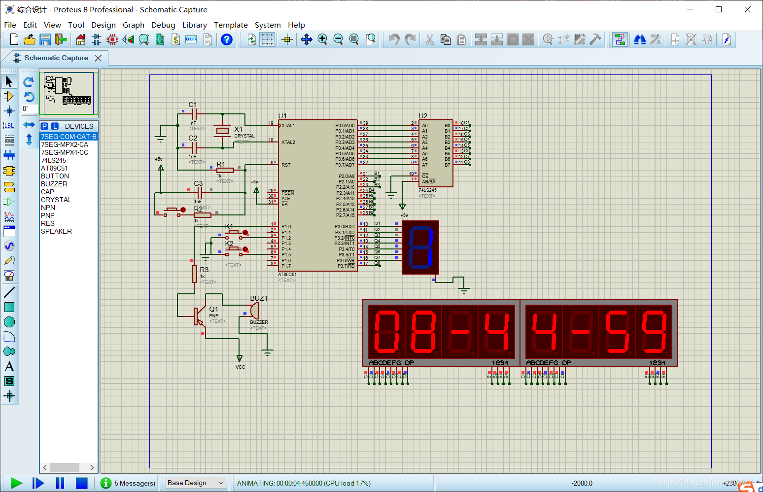

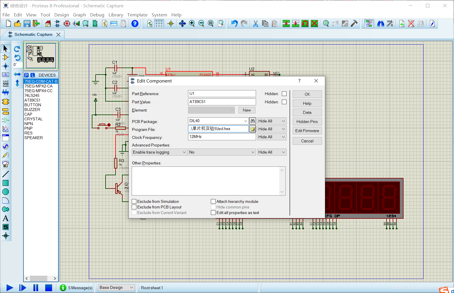

2、挑选器件绘制电路图,K1 K2两个开关可以调节时间的分钟与小时,到设定时间就会打铃。
三、仿真电路的实现
1、点击仿真图中的51单片机,添加hex文件
2、点击运行仿真
仿真结果成功,初始设置值为星期一8:44:55 ,到达指定时间响铃。

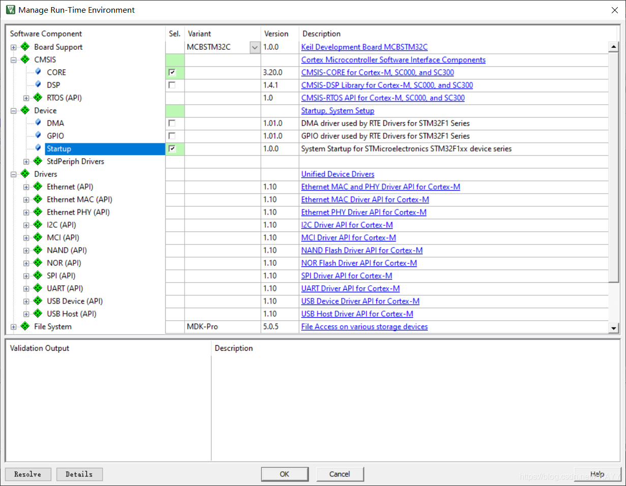

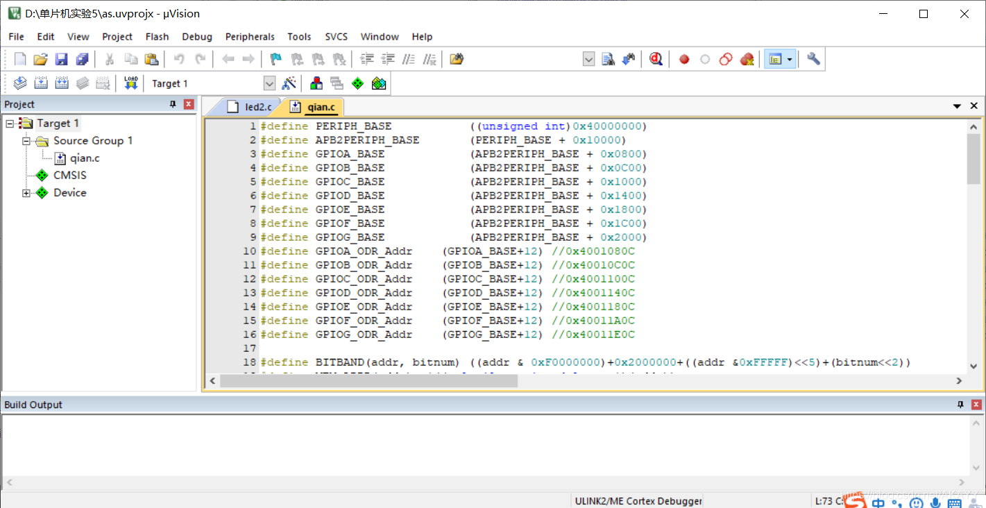

四、安装MDK5以及STM32包
1、新建一个新工程,选择STM32单片机,勾选如图
2、编译一个源程序

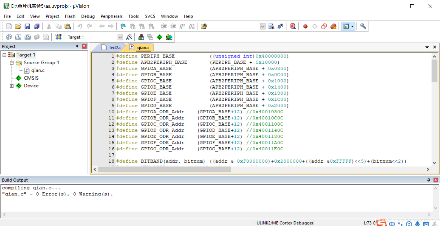

3、编译结果
