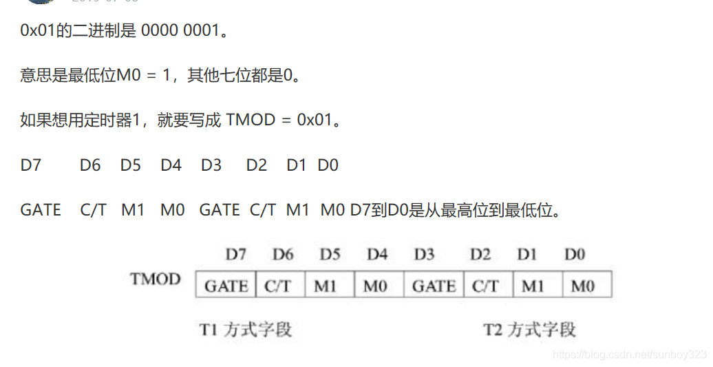

  4.tmod=0x01什么意思

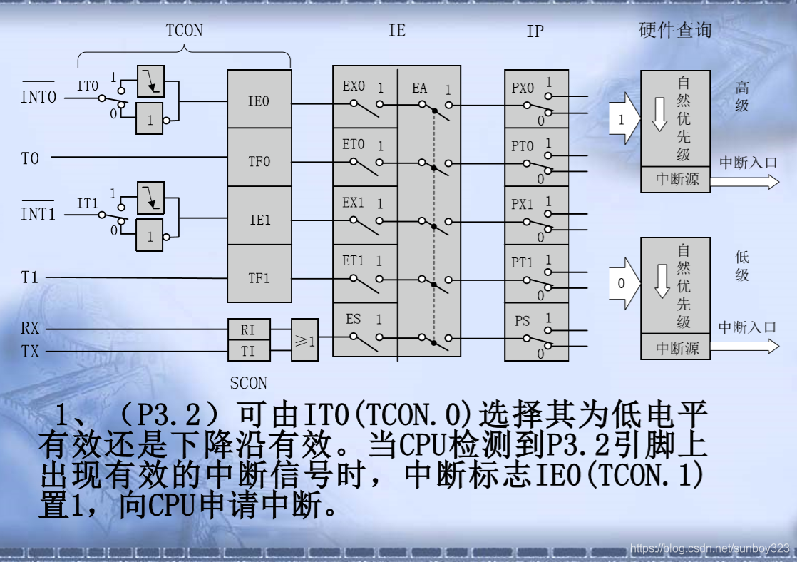

  单片机中断
  单片机中的电平触发方式和边沿触发方式是什么意思?
